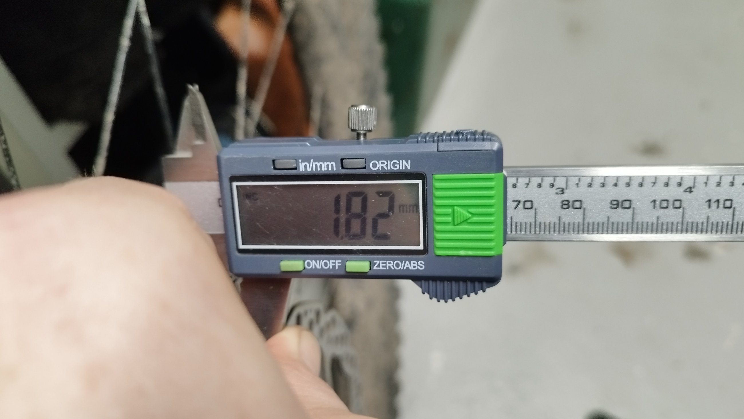

1,8mm
Nun, leider... wohl doch ein Restbestand der alten Produktion.
Ich habe damit SRAM Centerline ausgetauscht das war auf jeden Fall eine enorme Verbesserung.
Das waren die Hibike Scheiben oder?
Aber selbst für die 1,8mm Scheiben ist der Preis Top und auch diese sind Fahrbar :D
oder ist der Trend zu den 2.3 nun so krass das man mit 1,8mm Scheiben direkt nicht mehr bremsen kann und in Form einer Supernova am Baum einschlägt ;)
In meinem Fall gibts n sehr hohes Systemgewicht und sehr große Scheiben (220), und 0,5mm mehr in der Dicke sorgen für merklich weniger Scheibenverzug durch Hitze und damit weniger Schleifgeräusche.
