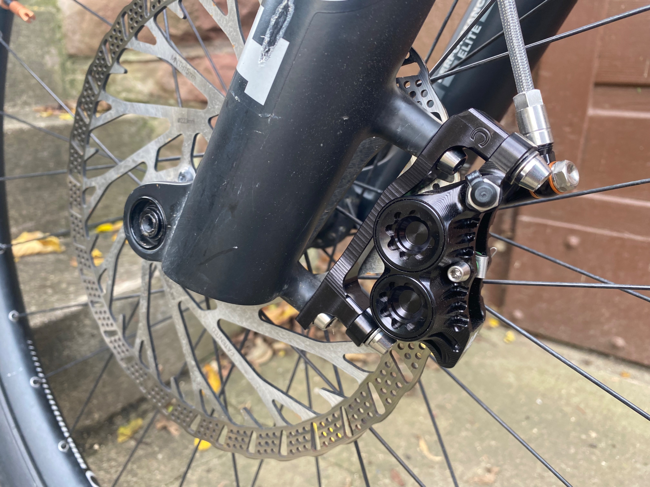

Aber wenn man dann den original Hope Adapter nehmen würde müsste es ja passen(wenn das feilen nicht klappt)
Ja, wenn du auf Nr sicher gehen möchtest, nimm den von Hope. Der passt sicher, erspart dir Gebastel u im Nebeneffekt stellst du mit diesem auch die vom Hersteller vorgesehene korrekte Ausrichtung des Bremssattels sicher.
Der Shimano 180-203 PM hat bei mir weder vorn noch hinten gepasst, weil die Schrauben schräg durch die Sattelbohrungen verlaufen und es hier minimal klemmte… wenn man da nicht aufpasst, ruiniert man sich den Sattel oder macht min hässliche Kerben rein. Evtl wundert man sich dann noch über unschöne Geräusche oder, weil man den Sattel nicht ausrichten kann…
diese zweischrauben Adapter benötigen unbedingt die kalotten scheiben. Sonst klappt es nie
Das ist schon klar, aber das war mit meiner Aussage nicht gemeint!!
Durch die Schrägstellung der Schrauben (der 2-Schraub-Adapter) in Bezug auf das Zentrum der Bohrungen im Bremssattel liegt das Gewinde oder der Schaft an den Kanten des Bremssattels an u hinterlässt dort unschöne Spuren. Hope ist vermutlich recht exakt was die maßliche Auslegung angeht und deshalb hier weniger tolerant als Bremssättel der Hersteller, die einr solche Befestigungsart (2-Schraub-Adapter) grds auch von sich aus vorsehen.

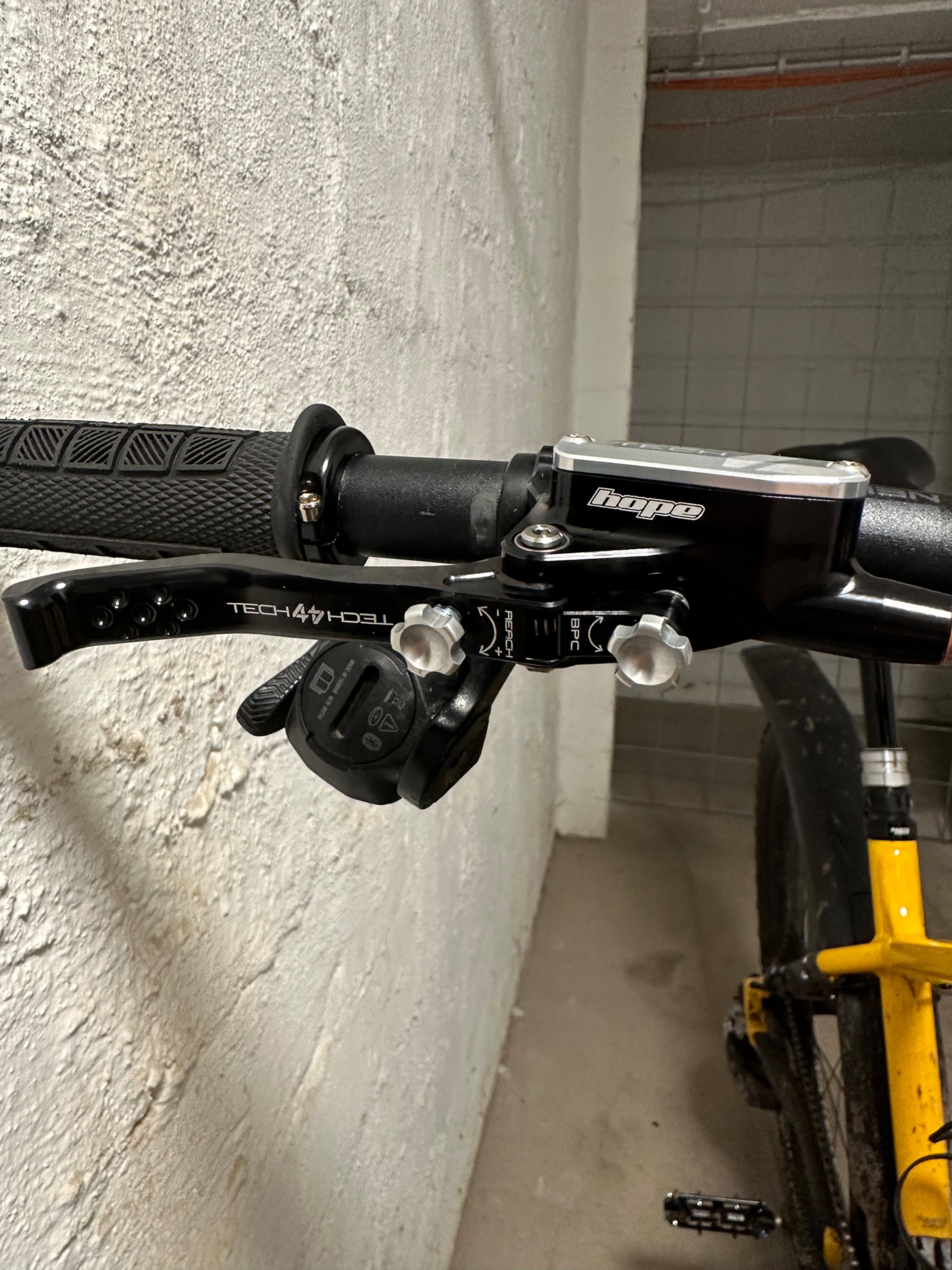

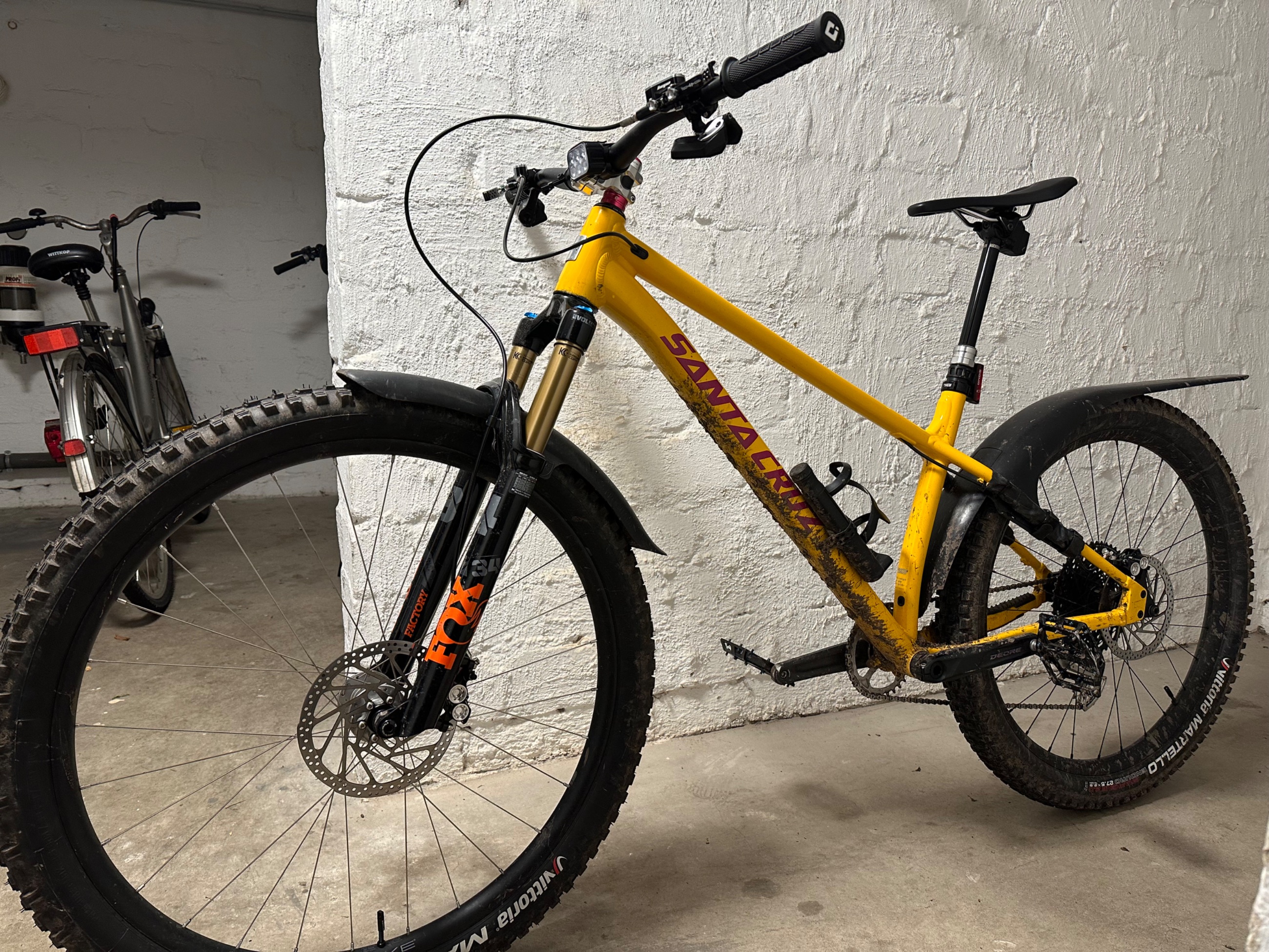

So, meine Tech 4 V4 kam heute und wurde auch direkt verbaut.
Gepaart mit Galfer Shark 223/203 mm und vorne die grünen Beläge, hinten lila.
Der Durchmesser der Stahlflex-Leitung ist identisch zur davor verbauten Shimano mit 5 mm. Verlegen durch den Rahmen war problemlos, ebenso Leitung kürzen und wieder verbinden. Wirklich simpel und gut, dass alle benötigten Kleinteile beiliegen.
Die saubere Ausrichtung der Stahlflex-Leitungen war zuerst nicht ganz easy weil sie störrisch sind und sich beim Anziehen mitdrehen, aber man bekommt es mit ein paar Kniffen doch hin.
Wo ich mir nicht 100% sicher war: der Adapter C passt an die Fox 38 in Verbindung mit der 223er Scheibe. Sieht gut aus.
Zunächst habe ich die Leitungen nur gekürzt und wieder angeschlossen. Auch ohne Entlüften hat sich die Bremse ganz anständig angefühlt.
Habe dann doch noch entlüftet und es kamen mehr Blasen als erwartet. Das Entlüften hat die Bremse dann wirklich nochmal verwandelt. Der Druckpunkt ist jetzt wirklich knackig und vom Gefühl härter als die MT7, aber nicht ganz so hart wie die XT im Keller.
Abseits des Druckpunkts ist der Biss echt Wahnsinn. Es ist überhaupt keine Frage, die Kombination hat auf jeden Fall mehr Bums als die XT davor.

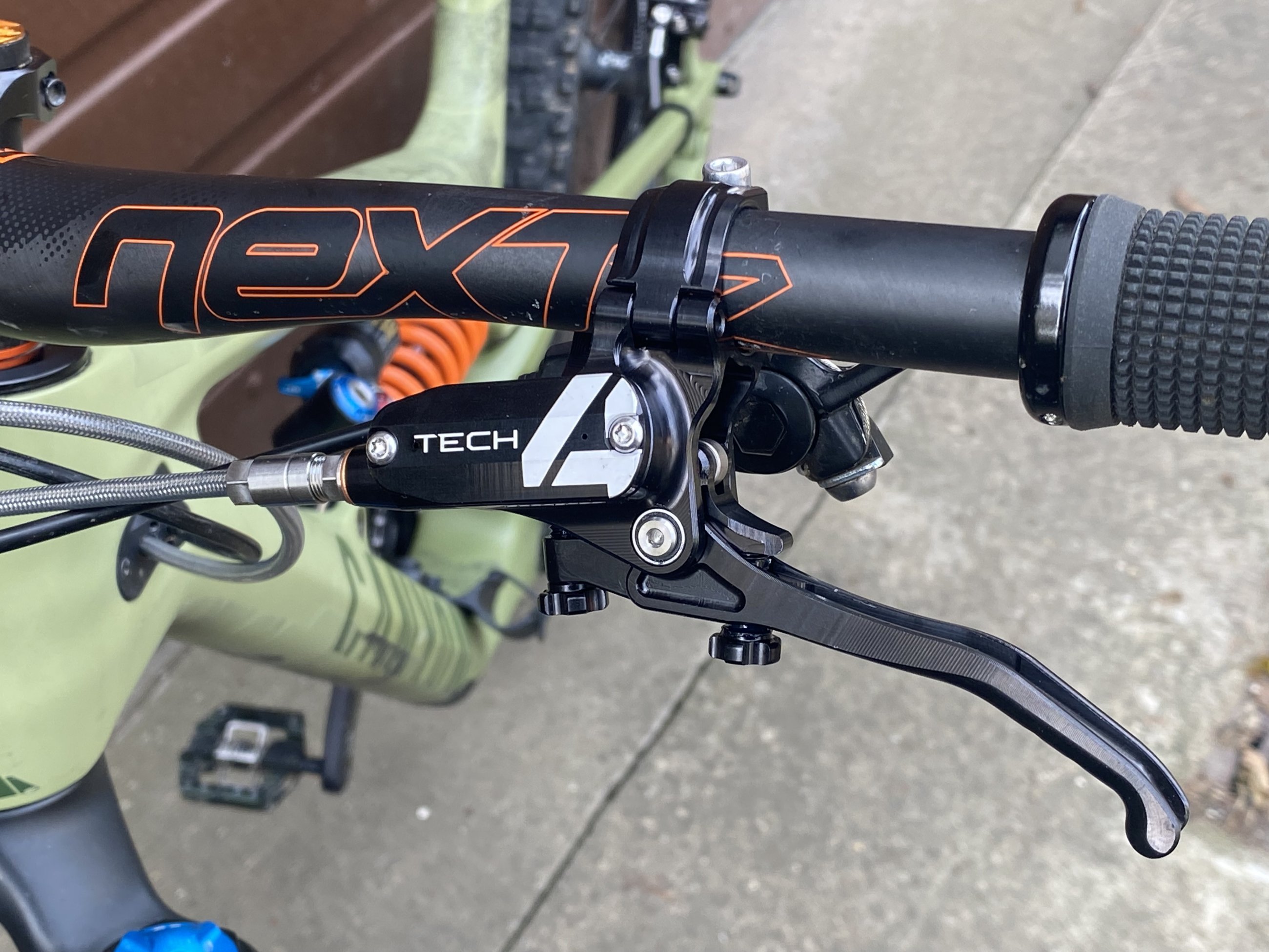

Hat hier jemand einen AXS Pod Controller mit dem Hope Adapter befestigt?
Mit der normalen Halterung bekomme ich den Pod Controller leider nicht eine angenehme Position.

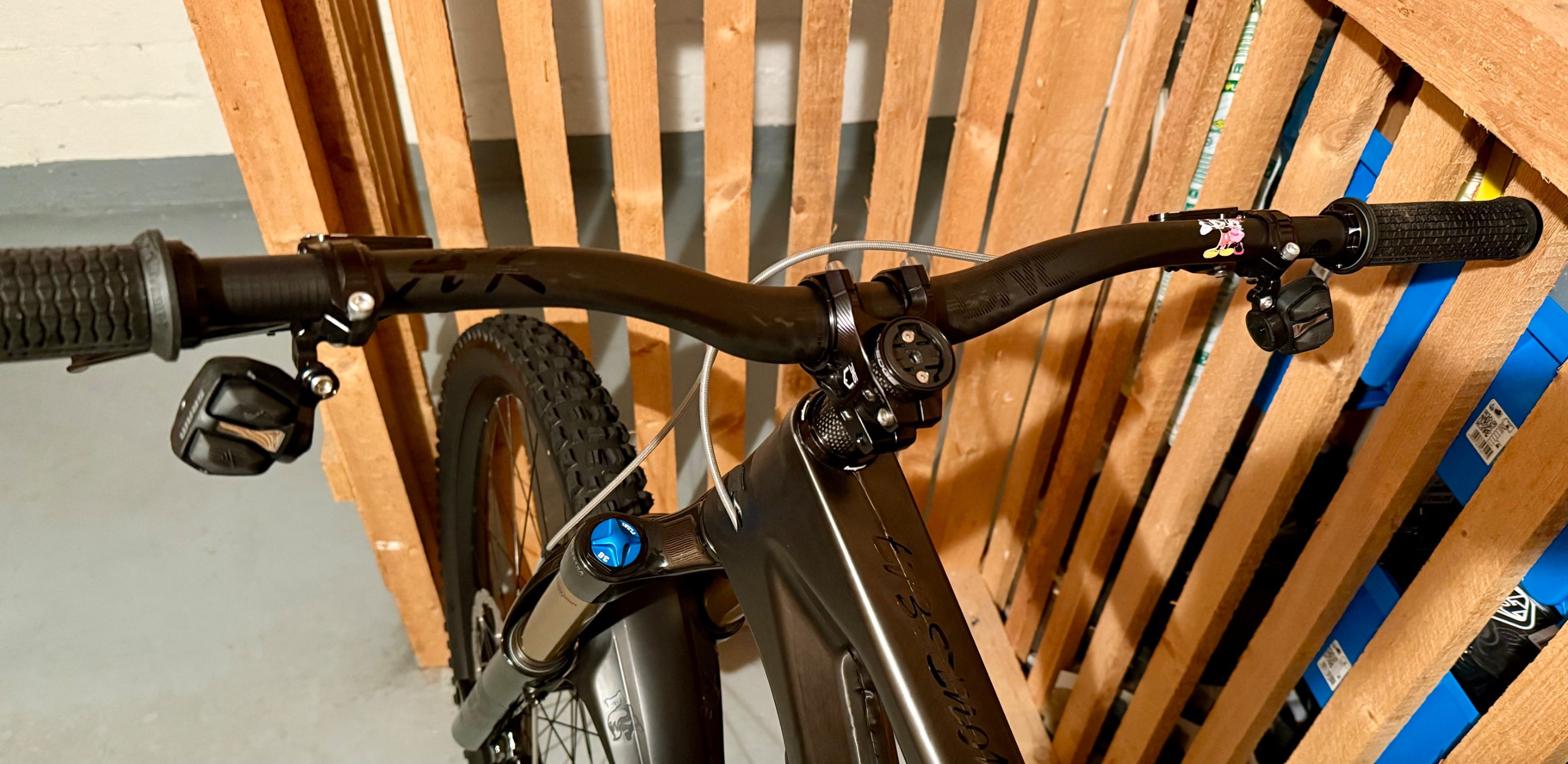

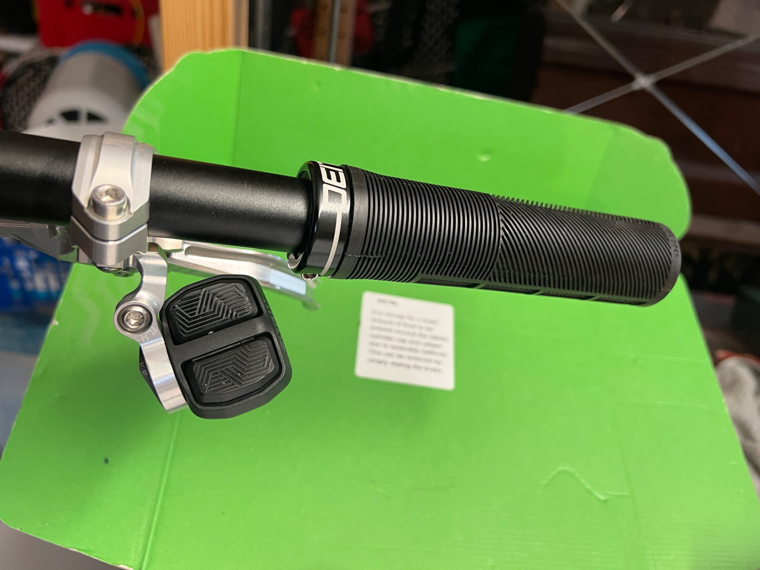

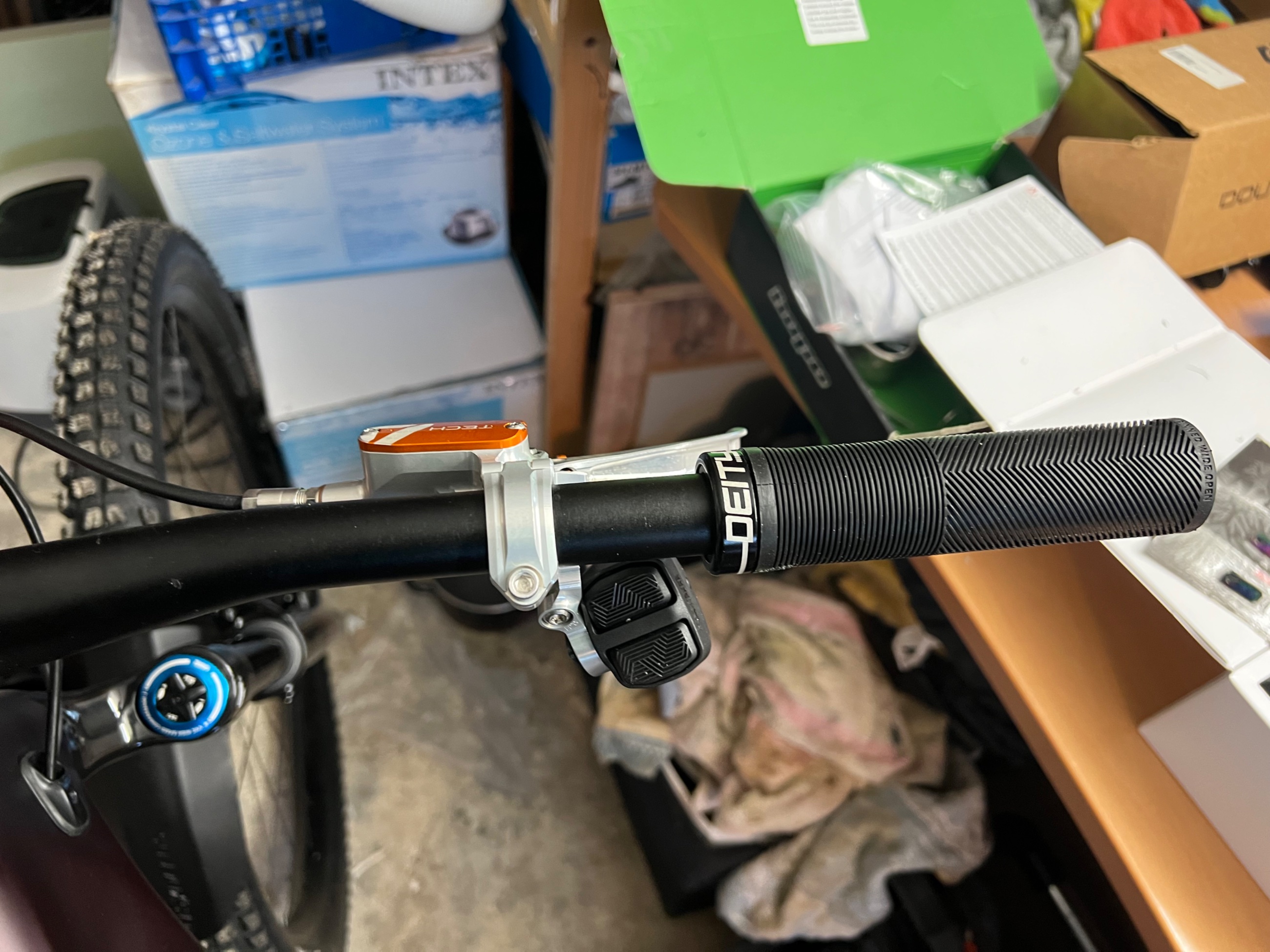

Hoffe das hilft. Konnte es erst gestern Abend montieren und noch nicht testen

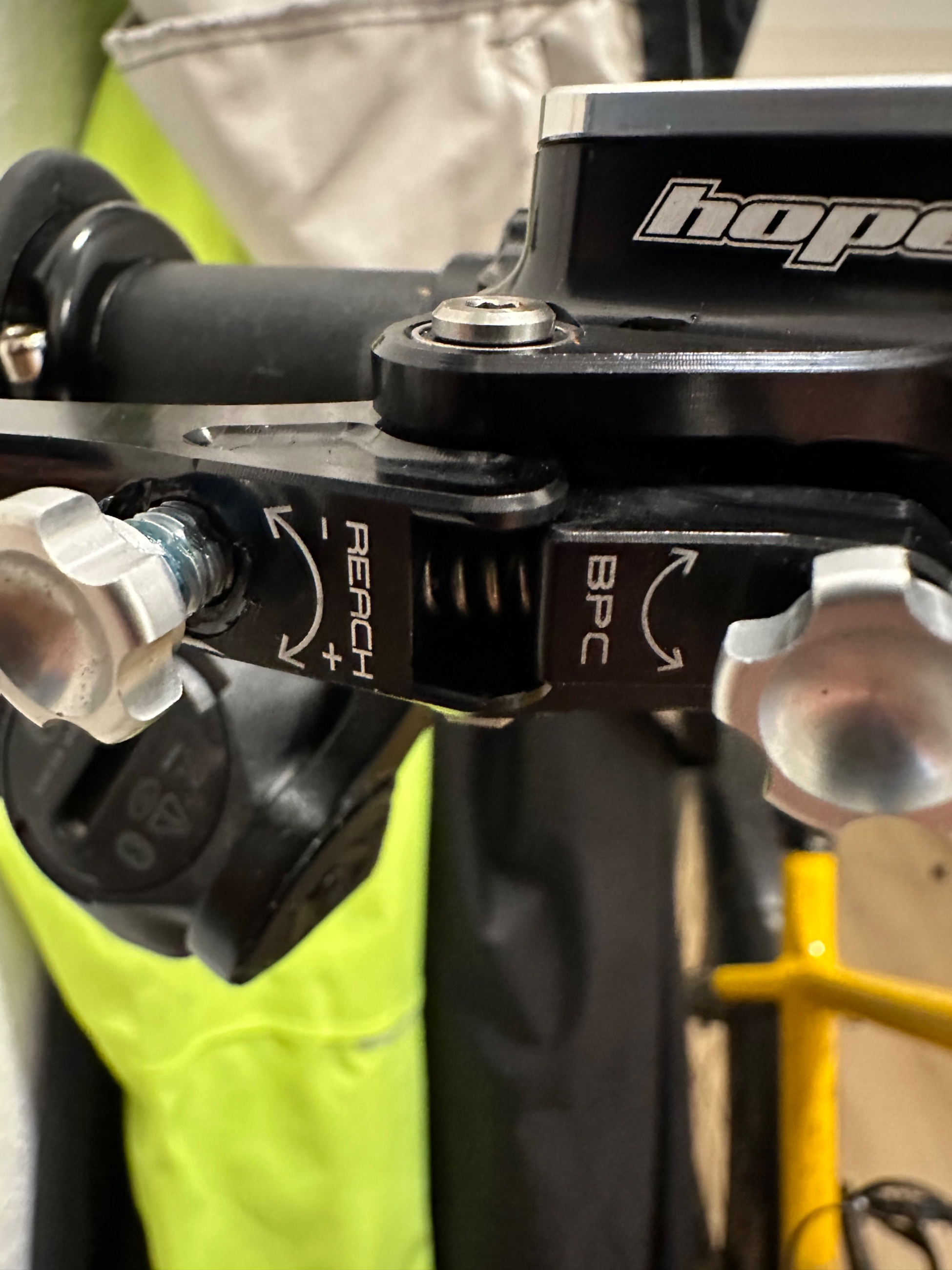

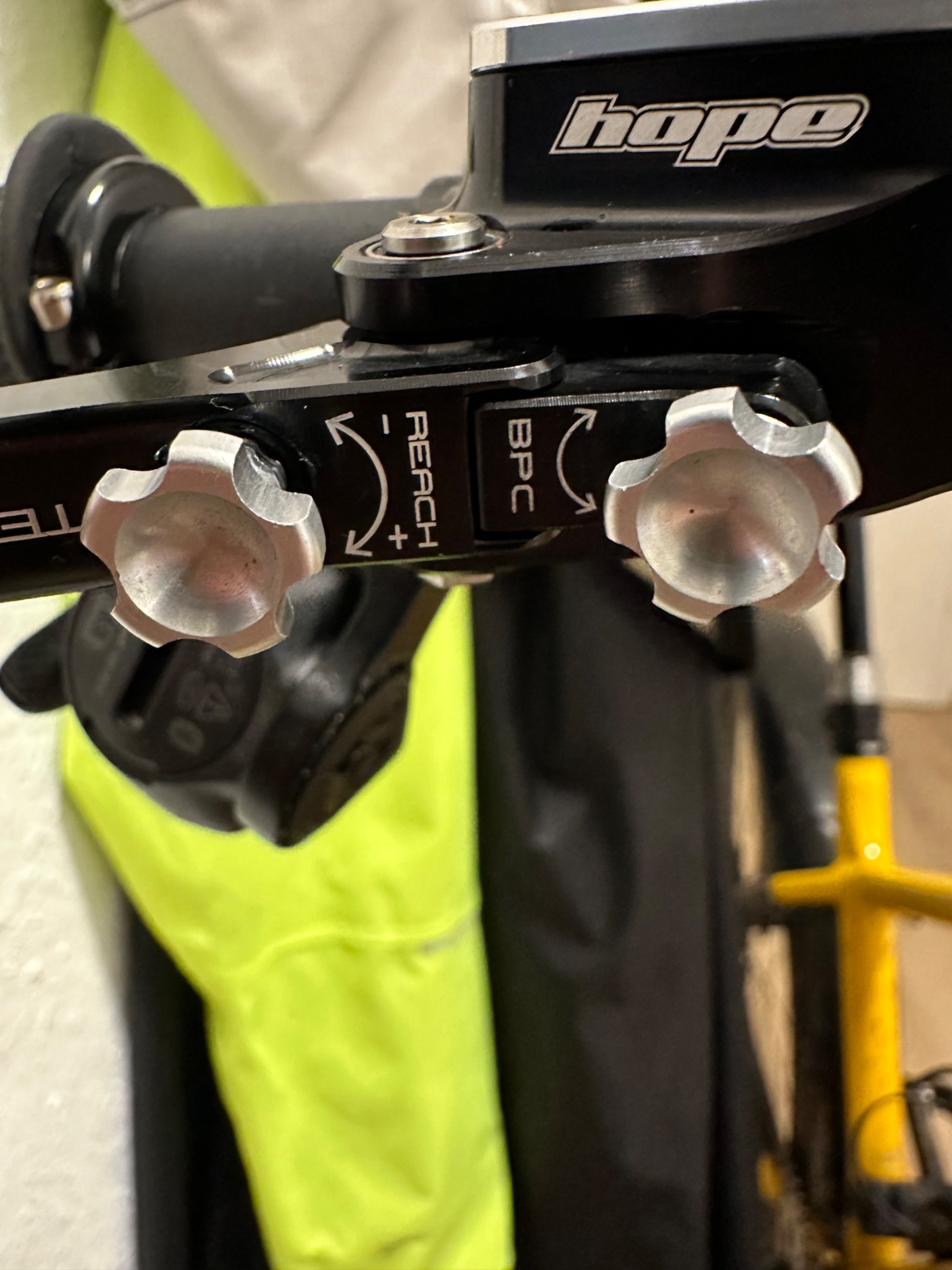

An einer Bremse funktioniert die automatische Rückstellung des Griffs über die Feder nicht.
Ist das schon mal aufgetreten und gibt es da vielleicht aus dem Chat schon eine Hilfestellung?

Das hat aber mit der im Bild dargestellten Feder nichts zu tun, oder hab ich das Problem falsch verstanden?
Kommt der Hebel nach dem Ziehen nicht sauber zurück?
Kannst den Hebel selbst prüfen ob der leicht läuft, oder mechanisch schwergängig ist.
Als nächstes den Hebel ausbauen, dabei auf die im Foto gezeigte Feder und die kleinen Messingteile im Hebel und der Nocke achten. Dann kommst du an den Geberkolben ran um den von außen sauber zu machen und an den etwas Silikonöl zu geben (wie ab die Bremskolben) und schauen ob der sauber zurück kommt, wenn man ihn drückt.
Wenn nicht dann scheint der sich intern zu verhacken und ist ein Fall für den Hope Service (falls noch Garantie drauf ist) oder selbst zerlegen. Ist nur 1 Schraube an der Sicherungsplatte, dann sollte dir der Kolben mitsamt der Rückstellfeder (und DOT) entgegenkommen, also mit einem Finger sichern bei Lösen der Schraube.
Es geht um die kleine Feder im Bild. Wenn man den hebel einstellt oder einfach nach vorne drückt, kommt er nicht wieder zurück, sondern muss von Hand zurückgezogen werden.
Ok, dann hab ich das falsch verstanden.
Dann geht wohl was schwer.
Würde den Hebel ausbauen, dann scheint evtl Dreck oder irgendwas die Bewegung zwischen Hebel und Nocke zu behindern, die sitzen beide auf dem selben Bolzen/Schraube. Evtl zuviel Locktite rein gekommen?

Da brauchst eigentlich nur nen 6er Gabel-/Ringschlüssel oder ne Zange (für die Mutter unten) und nen 2,5mm Inbus für die Schraube, die kannst dann nach oben rausziehen. Dabei den Hebel und die Nocke leicht festhalten, sonst fällt dir das durch die Feder auseinander. Dann kann man den Hebel mit Nocke rausziehen.
Beim Bremsen ist zwischen den Teilen normal keine Bewegung, da läuft die ganze Einheit mit samt der Schraube in den Kugellagern. Also kein Grund zur Panik, wenn beim Bremsen selbst alles funktioniert ;-)
