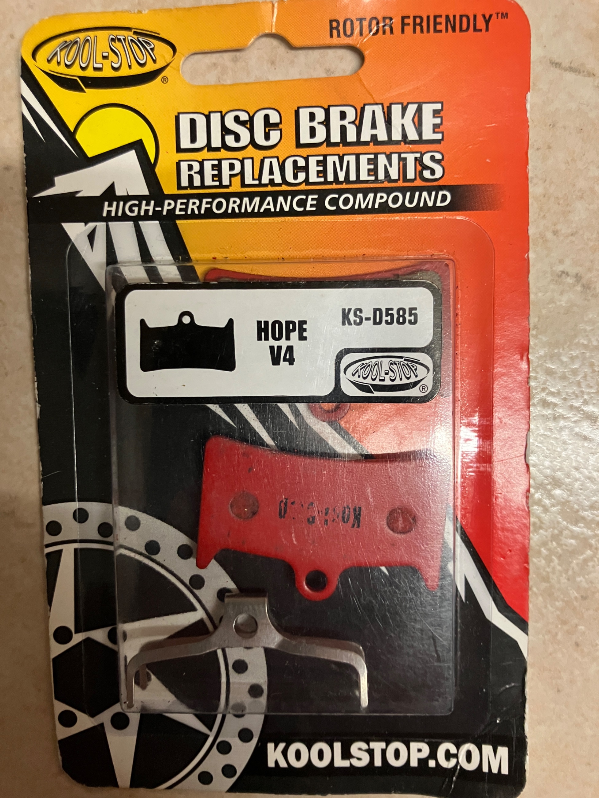

Ja, genau dieWenn man dem Test in der Enduro Glauben schenken soll, sind die grünen Hope und die Sinter green ja eh nicht weit auseinander was die Bremskraft angeht.
Bis auf die Schwäche im Regen war ich mit den grünen Hope sehr zufrieden.
@Osti: Welche Koolstop meinst du?
Diese?

Gut zu Wissen. Ich hab mir die letztes Jahr mal gekauft aber noch nie irgendwelche Rezessionen oder Tests gelesen dazu.Ja, genau die
