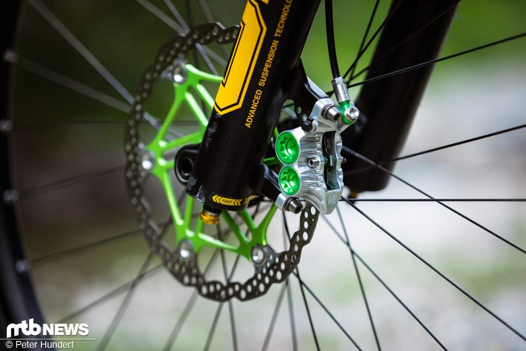

Nabend,
ich habe nochmal entlüftet und den Fehler gefunden, zumindest Stand jetzt.
Der Fehler lag bei mir beim Einrollen der Dichtung, da ich von der offenen Seite zur geschlossen Seite eingerollt habe. So konnte natürlich die Luft durch das Einrollen auch nicht rausgedrückt werden.
Es fiel mir auf einmal wie Schuppen von den Augen, beim Inspizieren dieser.
Zwischenzeitlich war heute der Druckpunkt etwas weich. Hier war der Grund, dass die Kolben unterschiedlich weit ausgefahren waren. Eine kurze Zentrierung/Mobilisierung mit dem Mulitool hat das Problem gelöst.
