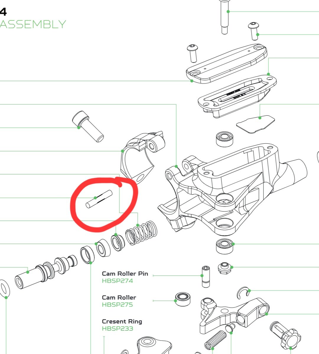

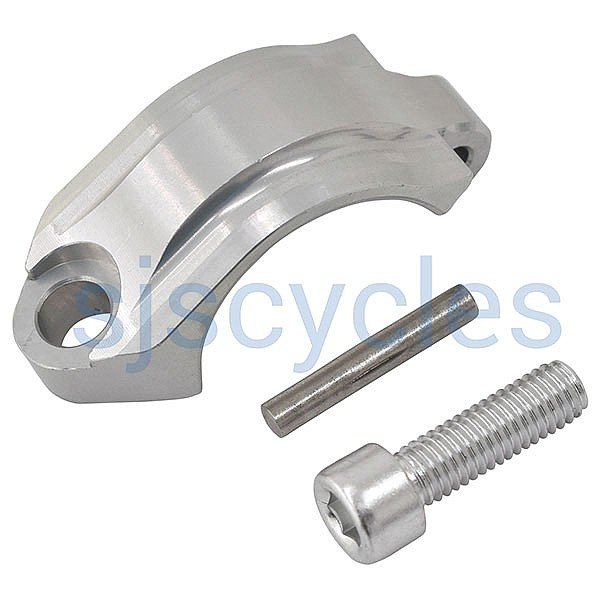

Hat jemand nen Tipp, wie man am besten die Befestigungsschelle des Hebels tauscht? Sprich, wie und mit was bekommt man den Bolzen raus?schon klar, irgendwie rauspressen oder Hämmern. Mitm kleineren Nagel vielleicht?
Am besten so, das ich nicht die ganze bremse demontieren muss
Sollte was sein das möglichst hart ist, damit es nicht die Schläge des Hammers „abfedert“ und auf der anderen Seite Gegenhalten. Im Idealfall hast die Möglichkeit das Rad direkt neben nem Schraubstock oder ähnlichem zu platzieren, dann brauchst nur den Geber abschrauben.
Danke, sowas hab ich gesucht. Mehr als nen Körner hab ich bei meiner Elektronikerausbildung damals nicht gebraucht ;) Also leider nicht im Werkzeugschrank
Rad steht aktuell im Keller neben der Werkbank mit Schraubstock. Vielleicht geht es auch mit auspressen am Schraubstock? kurzer abgestumpfter Metallstift und ne kleine Nuss zum kontern auf der Gegenseite. Ich probier mal, danke
Habe bei einer Gabel zum rauspressen eines Bolzens ne entsprechend dicke feingewindeschraube benutzt und mit holzblock mit bohrung gekontert. Ging so kratzerfrei
