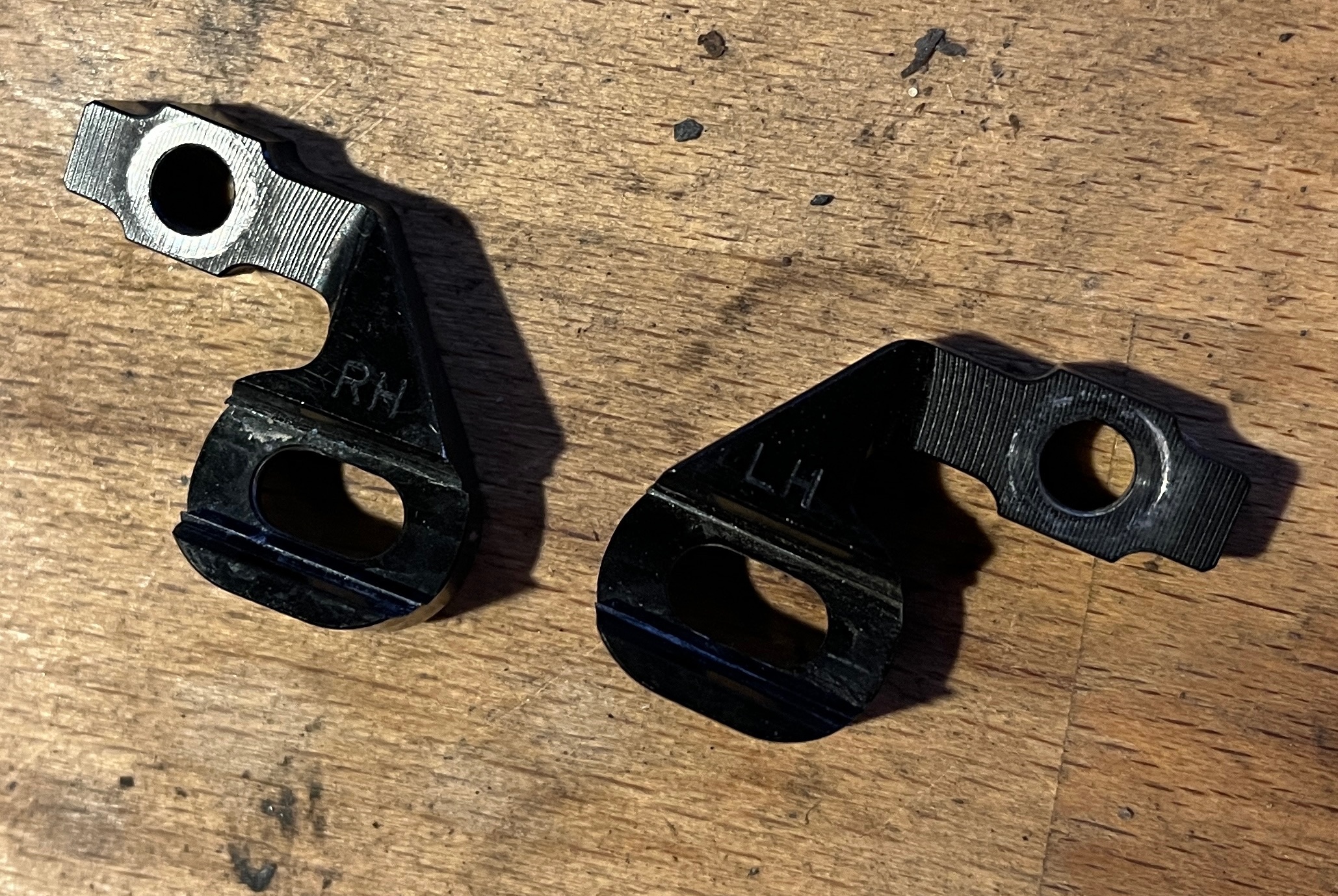

Hab mal bisschen schwarz und silber gemischt :D
Ich guck eben.
edit:
Tech4 passt? Schwarz genehm? Und brauchst du RH oder LH? Ich hatte die „falsch rum“ montiert weil das hier besser passte.
Die restliche Hardware habe ich natürlich auch, muss ich dann nur raussuchen.

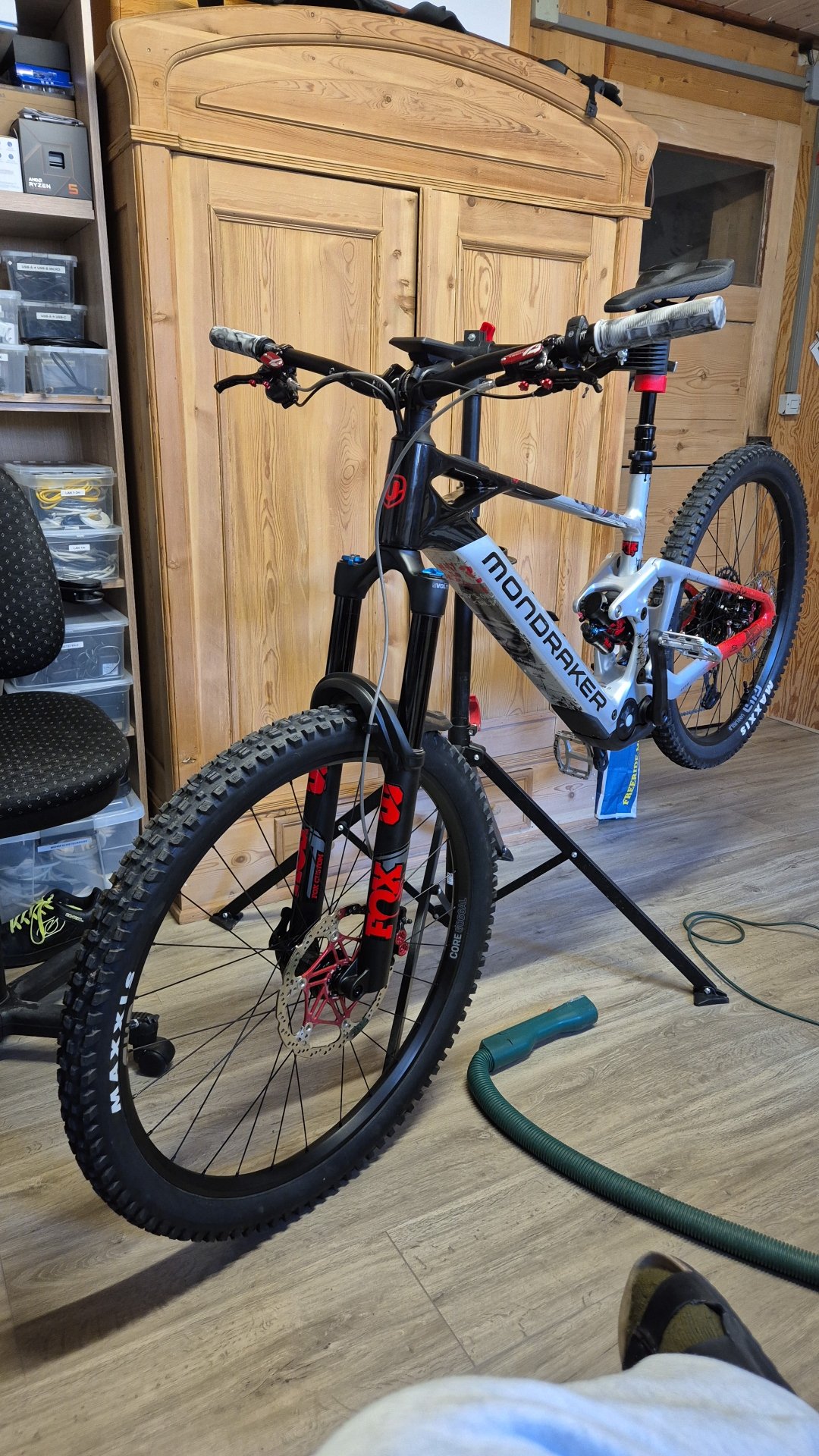

Moin zusammen, ich melde mich mal auch zu Wort, da ich seit letzter Woche ebenfalls ne (gebrauchte) Tech 4 V4 (inkl. 220mm Vented vorne und 200mm floating hinten) am Bike habe. Seit Samstag ist sie auch entlüftet und schleiffrei ausgerichtet. Test bei ner Ausfahrt steht aber noch aus.
War für mich jetzt das erste mal, dass ich mal tiefergreifende Arbeiten an irgendeiner Bremse durchgeführt habe. Sonst war immer nur Belag oder Scheiben Wechsel notwendig.
Die originale Sram DB8 am neuen Bike war jedoch eine Katastrophe, weshalb ich mich jetzt an das Thema rangetraut habe. Eigentlich wollte ich ne Hayes Dominion A4, aber dann hab ich bei Kleinanzeigen das Set gesehen und zugeschlagen.
Mit den Anleitungen hier im Board und YT Videos war alles kein Problem.
Am Samstag nach dem entlüften (HR musste ja durch den Rahmen gelegt werden) dachte ich ich hab was falsch gemacht, da das Hebelgefühl so schwammig war und der Druckpunkt irgendwie nicht so definiert ist (das vorherige Bike hatte eine Shimano Bremse). Aber nach dem ersten Proberollen im Hof, war mir klar, dass das so muss. Was für Anker!!!!
In Summe gab es zur Bremse noch die Matchmaker L und R, das passende Bleedkit, nen neuen Trigger X01 um den NX zu ersetzen und bisschen Gabel Decals. Jetzt warte ich noch auf die Sicherungssplints für die Belege, die ich leider nicht dazu bekommen habe.
Anbei noch ein Bild.

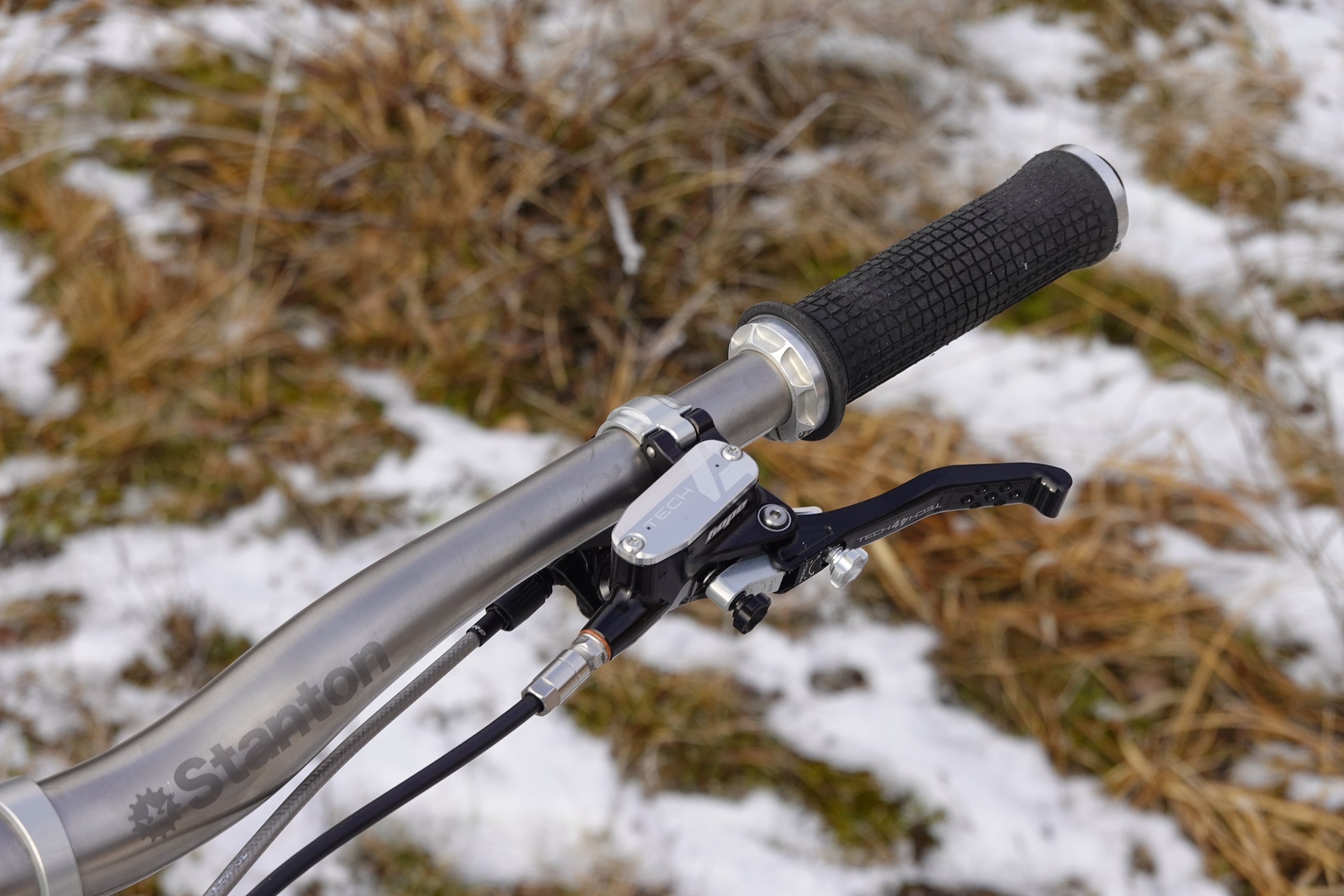

Ich würde auch sagen, dass das Problemlos gehen sollte. Ich würde fast sagen, dass das der längste hebel ist, den ich je hatte. N langer magura hebel ist eventuell ähnlich lang. Aber alles andere ist gleich deutlich kürzer.
Ich guck eben.
edit:
Oh mist, jetzt erst gesehen 😵‍💫🫣 jetzt hab ich schon n neuen bestellt.
Aber falls der linke links ner gut sein solle, weiß ich ja wo ich nen rechten her bekomm 😅
ABER: Wenn bei der Arthrose weniger die Kraft sondern die Bewrgung stört ist ein Hebel mit viel Weg vielleicht nicht Ideal.
Muss man testen, denke ich.
Danke erstmal für die Antworten. Die Hauptarbeit macht der Mittelfinger. Nur mit Mittelfinger bremsen geht nicht, ist der Zeigefinger im Weg. Ich habe mich mittlerweile daran gewöhnt, rechts und links mit zwei Fingern zu Bremsen. Z. Zt. nutze ich die Shimano Saint, die aber nach zehn Jahren doch ab und zu mehr Zuwendung braucht. Ich wollte mal was neues probieren. Es gibt aber für mich keine Möglichkeit, in Fahrradläden oder bei Bekannten mal eine Hope zu befummeln. Falls jemand die Hope Tech4 als Zweifingerbremse dauerhaft nutzt, kann gerne mal seine Erfahrung einbringen.
