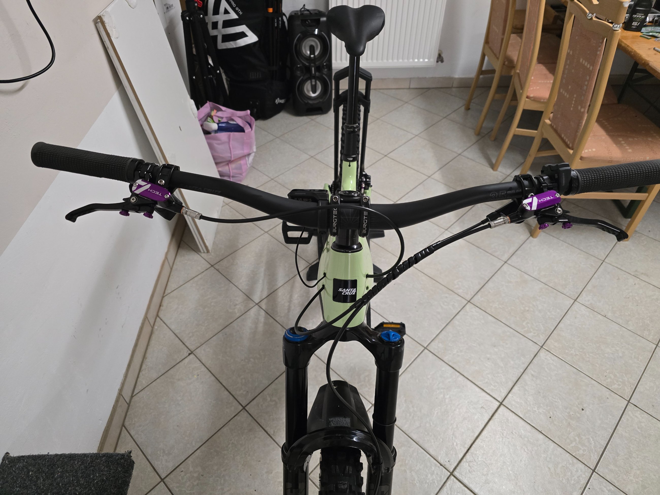

Ich habe auch auf die Hope Tech4 umgerüstet,davor waren es die Sram Code RS.
Heute konnte ich eine Testfahrt samt Einbremsen gemacht inklusive Druckpunkt/Hebelweiten Einstellung.
Fazit:. Brems Power pur einmal am Griff gezogen dann steht das Bike!
Man muss sich erstmal umgewöhnen die Sram Code RS waren dagegen harmlos.
Der Unterschied Sram Code vs.Hope Tech 4 der ist schon gewaltig die Hope Bremst schon brachial,das ist echt unglaublich.
Enlüftet habe ich von unten nach oben,ich weiß Hope sagt es genau umgekehrt.
Aber es hat auch so bestens funktioniert die Bremse funktioniert 1A.
Aber mehr Brems Power brauche ich nicht!
Bin auf jedenfall mehr als zufrieden.🙂
