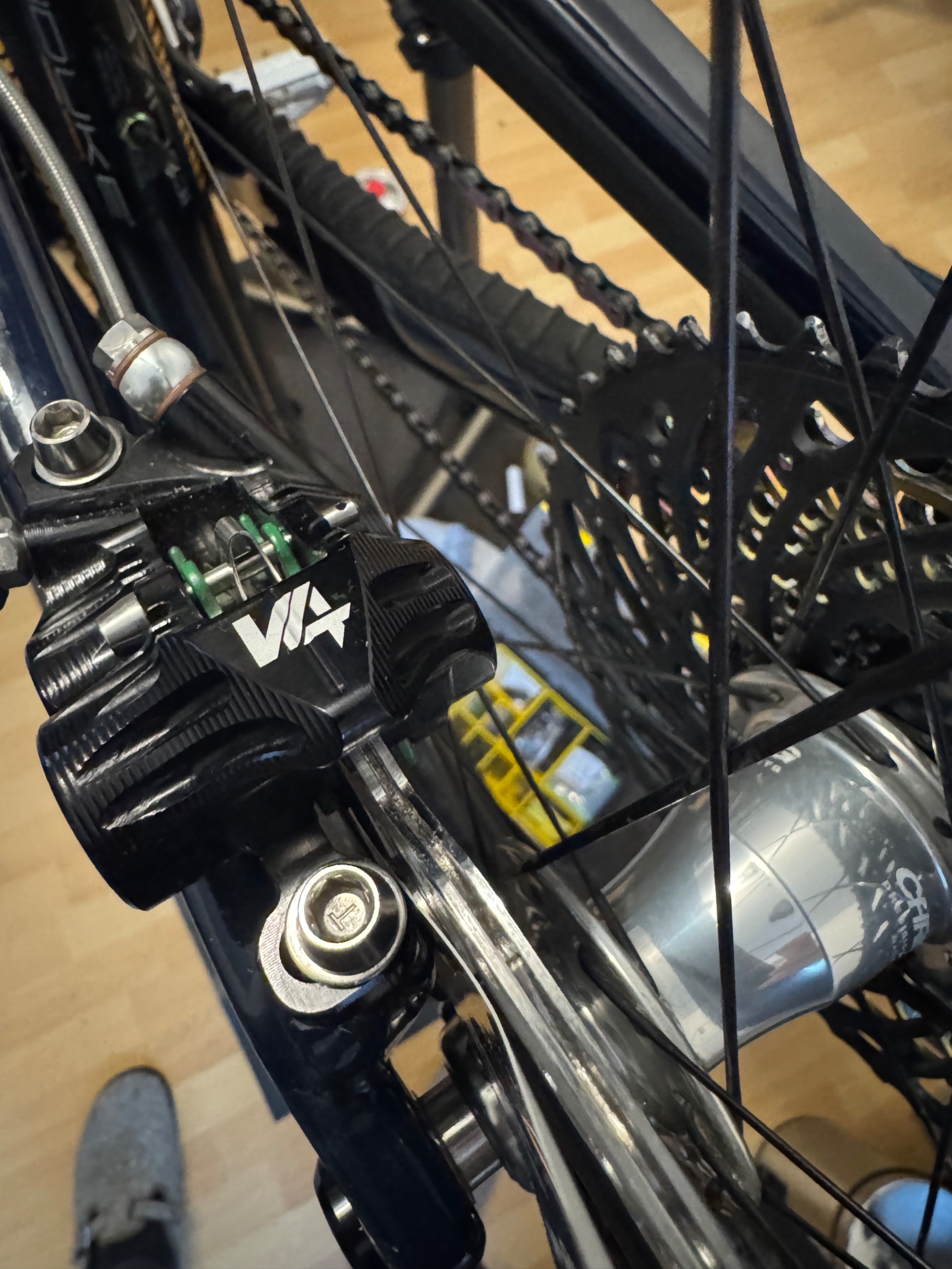

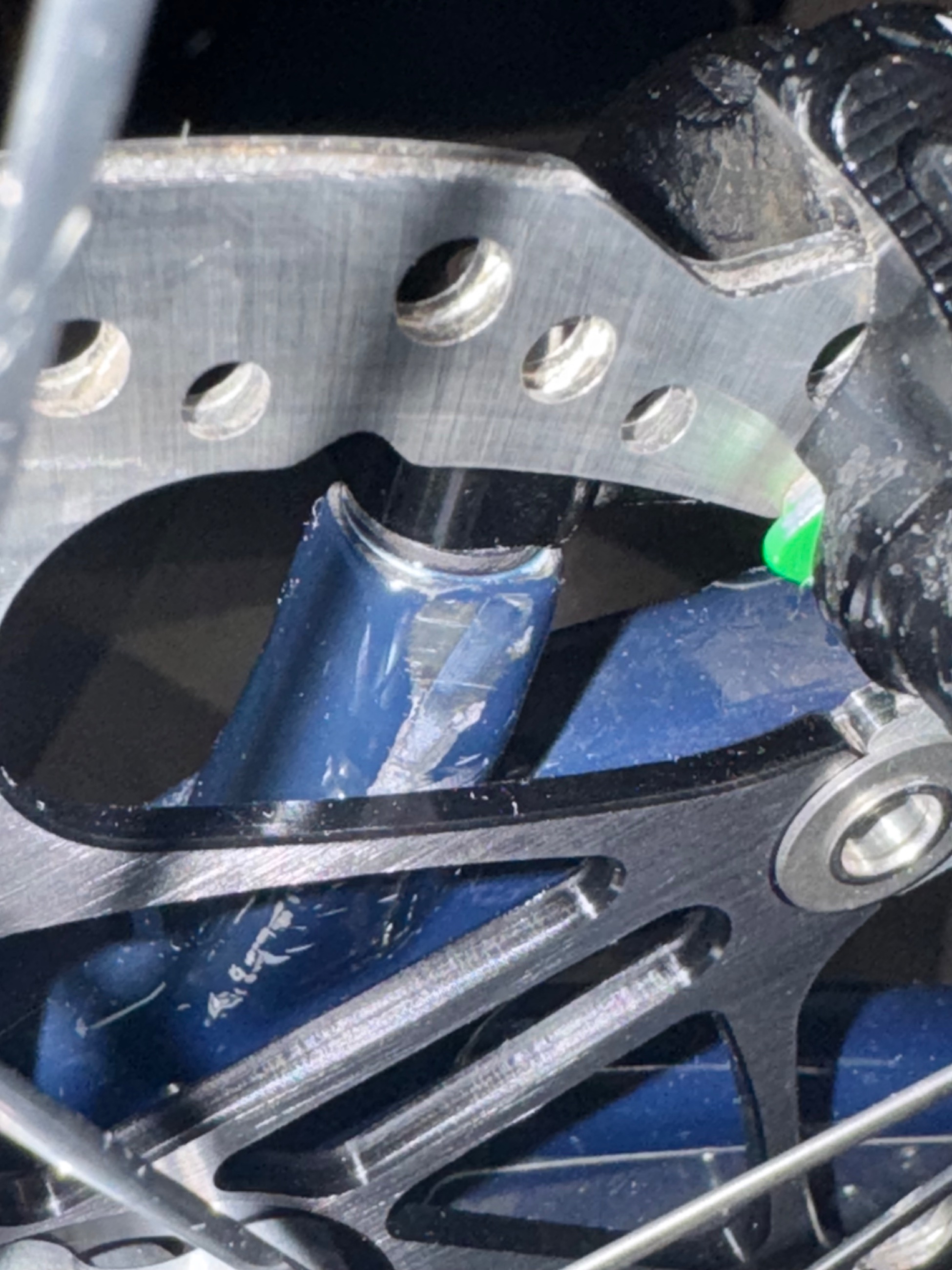

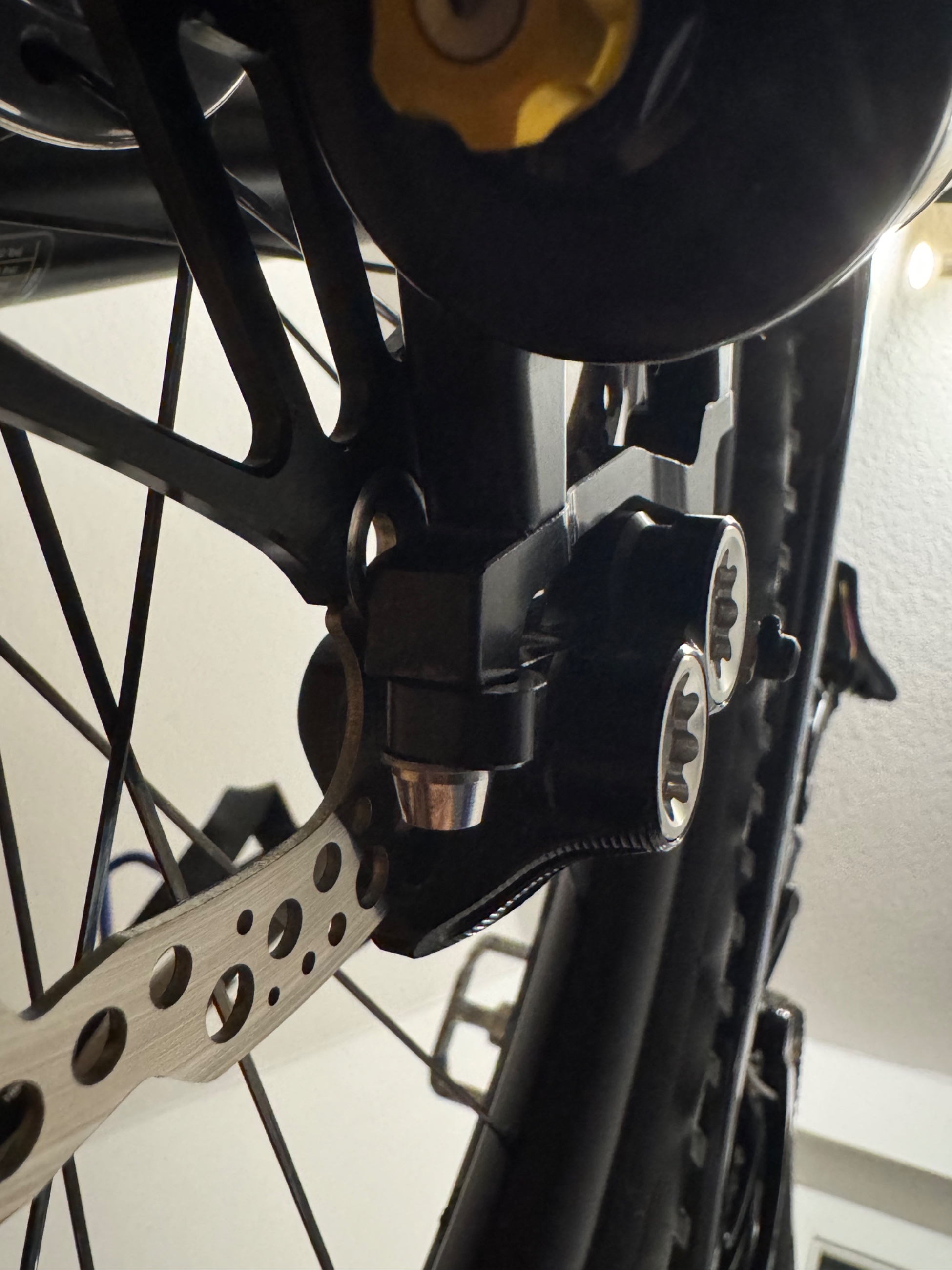

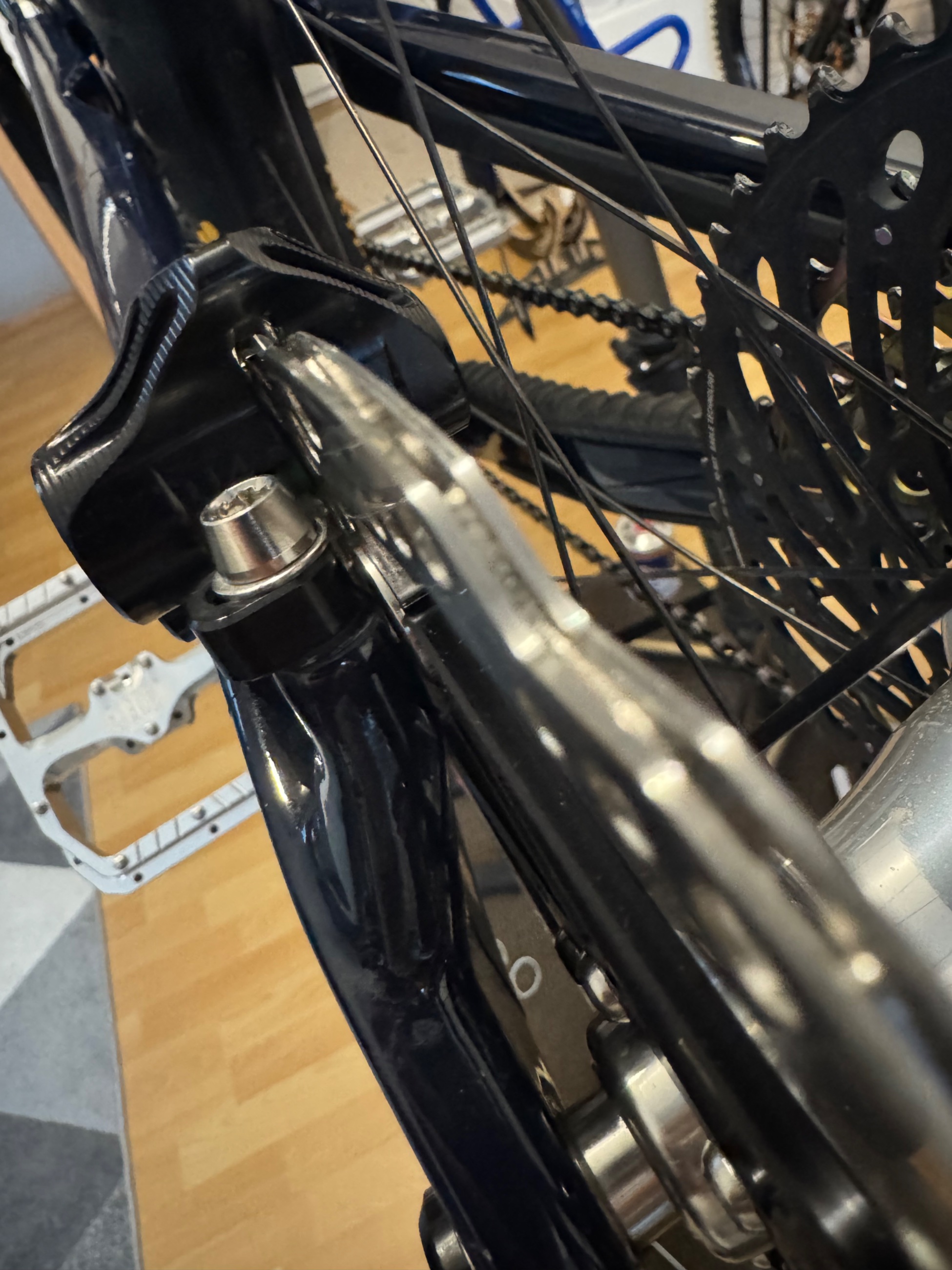

Moin, ich hab mir heute eine Hope vented in 203 mm für hinten ans Rad gebaut. Bike ist ein Santa Cruz Megatower V2. Nun folgendes Problem: die Nieten der Vented Scheibe haben extrem wenig Luft zur Post Mount Aufnahme des Rahmens. Ich bekomme gerade mal ein stärkeres Blatt Papier durch. Hat mit den Scheiben schon mal jemand ähnliche Erfahrungen gemacht?
Nicht irritieren lassen von dem Lackabrieb, da hat sich mal was gefressen, bisher hat diese Scheibe nicht den Lack berührt. Nur in Kurven entsteht ein wenig Flex am HR was evtl. dazu führen könnte das es doch noch Konflikt geben könnte. Da die Kolben für diese Scheibe aber maximal zurück gedrückt werden mussten ist weiter oben eigentlich auch kein Spiel mehr von Reibring zu Belag wodurch das hoffentlich nicht passieren sollte (Theorie)!
hast du die original Hope Aufnahme/Adapter genommen? das mit den Nieten ist ein bekanntes Problem, deswegen muss man die CNC gefrästen Aufnahmen bzw Adapter von Hope nehmen, selbst mit diesen kann es sehr knapp werden.
Jap, sind die original Hope Adapter. Bin immer kein Fan von Bastellösungen.
Schaut nach ungünstigen Toleranzen aus der bremssattel ist doch schon auf anschlag?
Auf Anschlag an der Scheibe oder wo meinst du? Oder meinst du die Langlöcher zum befestigen der Bremse? Das kam mir nämlich auch komisch vor. Daher überlege ich Santa mal anzuschreiben...
Genau meine die langlöcher
Ansonsten auf 2,3 Scheibe gehn da ist etwas mehr Platz
Es gab auch schon Rahmen (mir kommt da grad die erste Version vom nomad v4 in Sinn), wo die Nieten am Rahmen angestoßen sind. Lösung war wohl - andere Scheiben fahren
So nah an den Achsen wird es ausser minimalem Lagerspiel kaum Bewegung geben. Die Luft könnte vielleicht reichen. Ich ich glaube ich würde es zumindest testen, aber die Skepsis verstehe ich.
