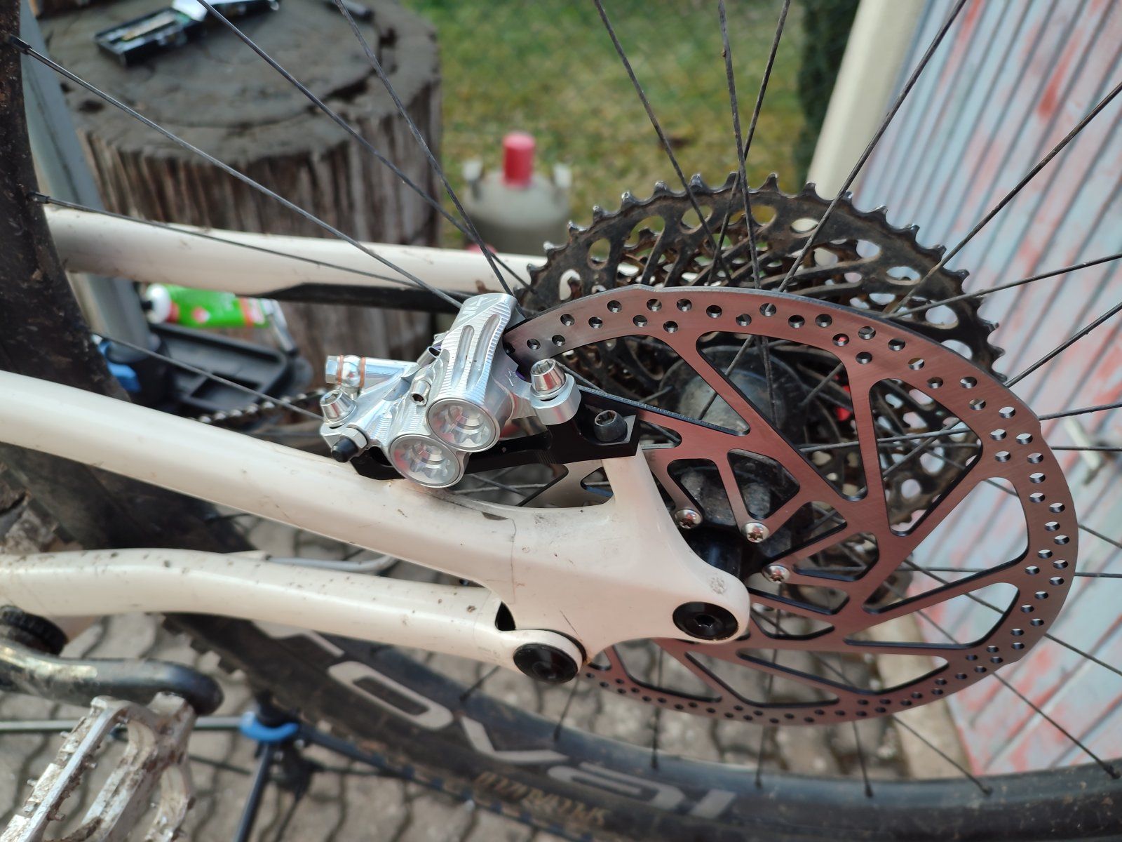

nicht mit den 223 aber mit den 203, fahre diese mit den hope adapter und passt wunderbar, daher würde ich sagen funktionierts auch mit den 223er
Passt wunderbar mit dem Hope Adapter

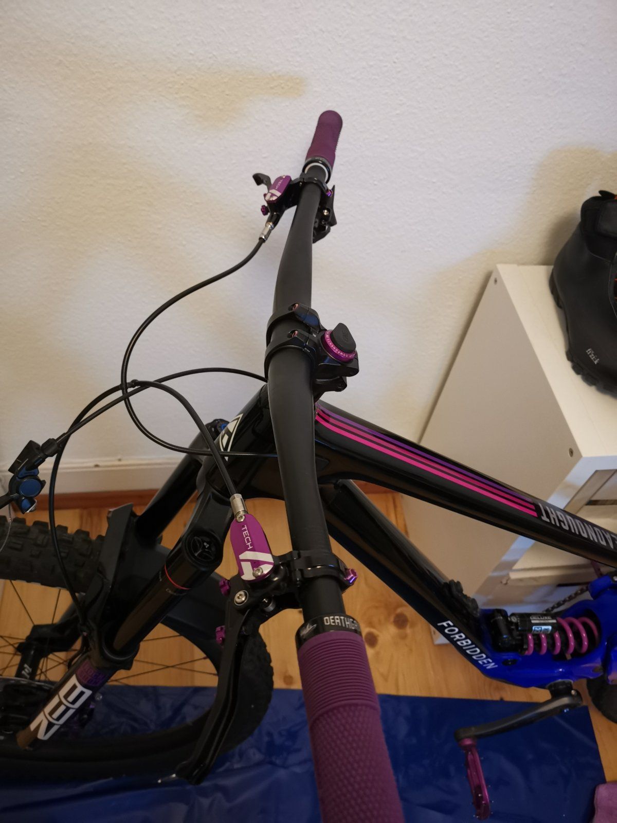

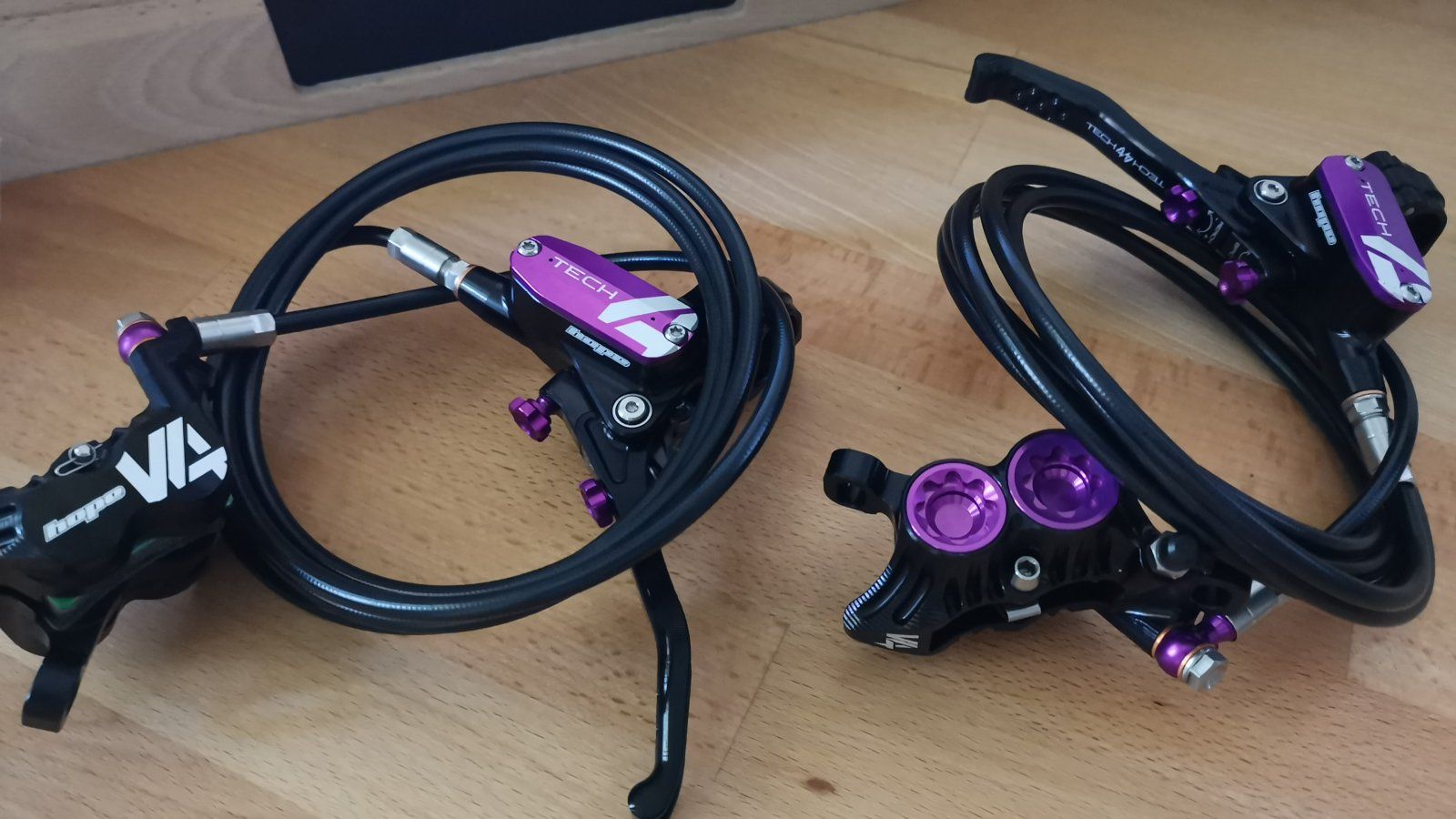

Schlechte Aufnahmen. Sneak peak 😂
Qualitativ ja ne ganz andere Welt. Farbe passend zu allen anderen eloxierten Teilen. Wahnsinnig schön.
