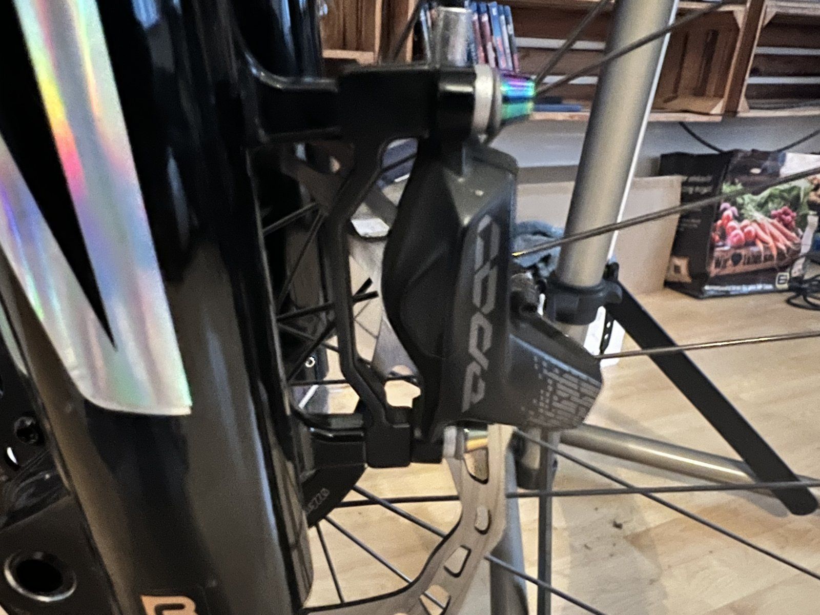

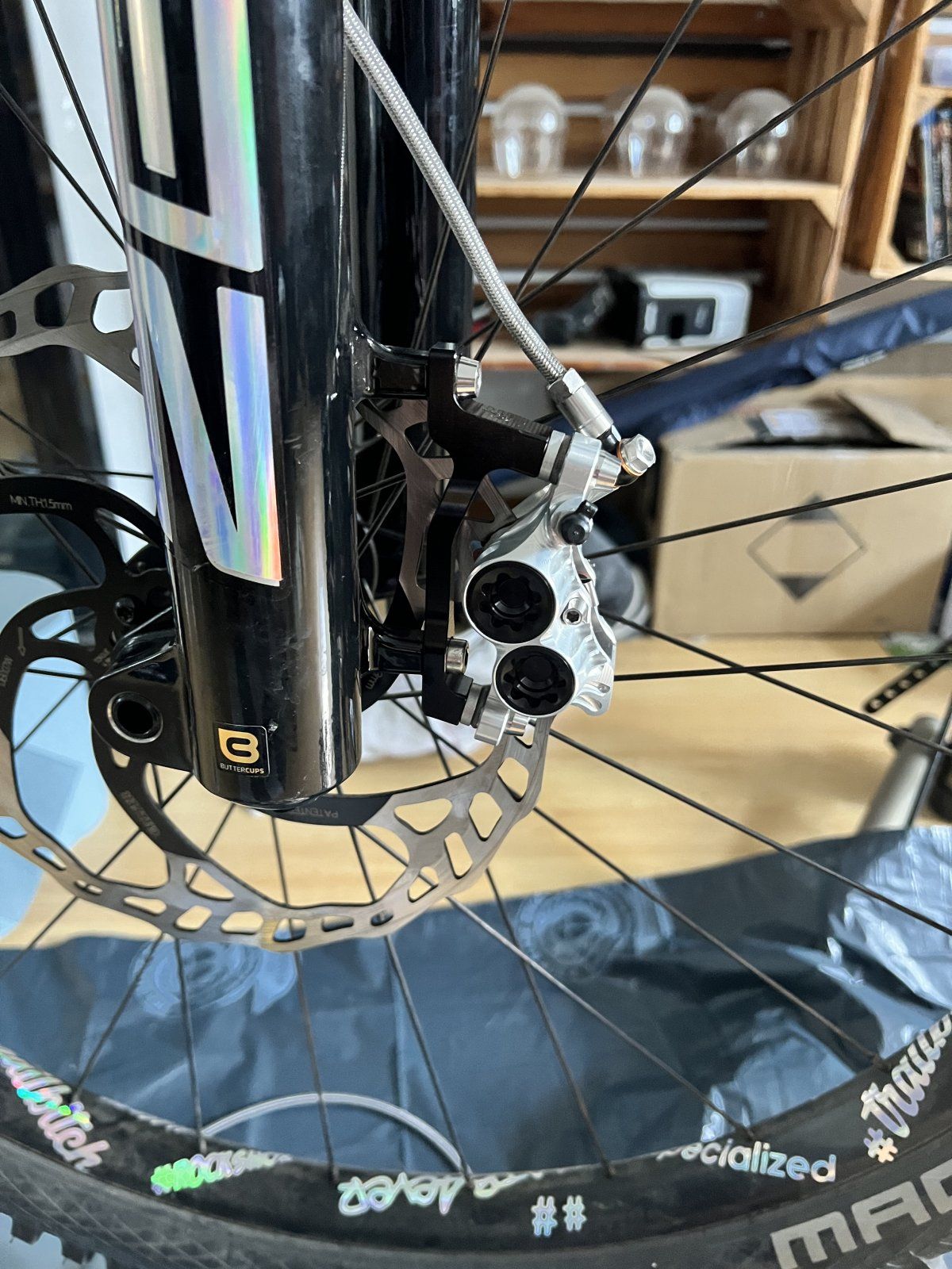

Jetzt hab ich gerade noch mal geschaut, aber es sieht wohl so aus, als würde meine PM Adapter nicht passen.
Vorne eventuell noch, aber hinten auf keinen Fall. Welche habt ihr doch versendet? Von Hope gibt es hier 100 Stück gefühlt.
Wenn du die Scheiben lässt brauchst dich gar keine neuen Adapter
Echt? Ok.
Dachte die sind irgendwie dicker untenrum.
Hab schon ein paarmal gelesen, dass es Probleme mit diesen Adapter gab.
Hab aber ehrlich gesagt nicht drauf geachtet ob es die Floating waren.
Aber da die bald kommen: welche brauche ich dann?
Welche hast du? DIe V4? Da wird der hinten auf keinen Fall passen, hatte ich auch versucht - keine Chance! Der vordere könnte funktionieren. Ich hab die Original Hope Adapter genommen. Hier kannst du super schauen welchen du brauchst.

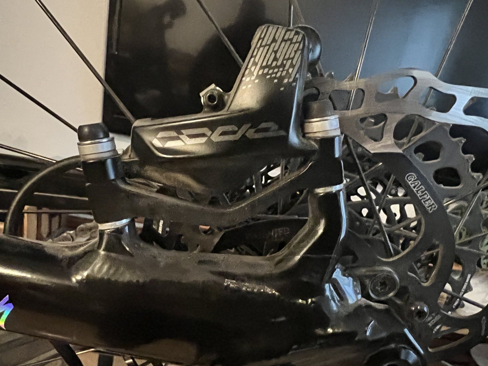

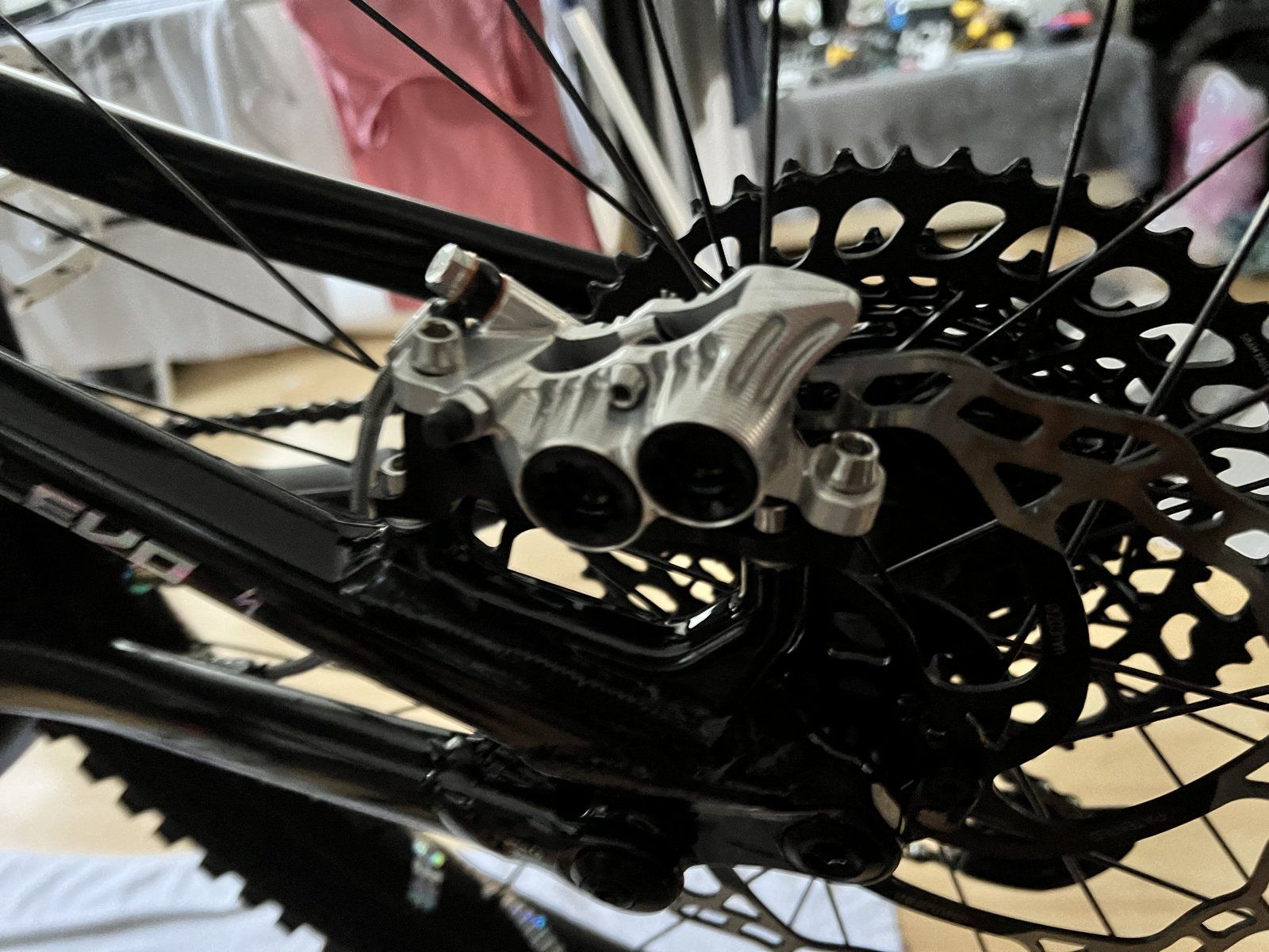

Hat schon mal jemand über den Sattel entlüftet?
Also Spritze unten ran und gib Ihm?

Ich hab das Gefühl das hinten die zwei vorderen Kolben mehr zu machen als die hinteren.
Laufen aber alle Leicht.
Kennt jemand den Effekt?
