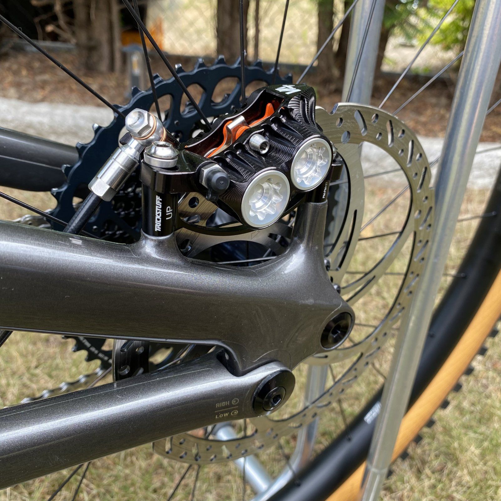

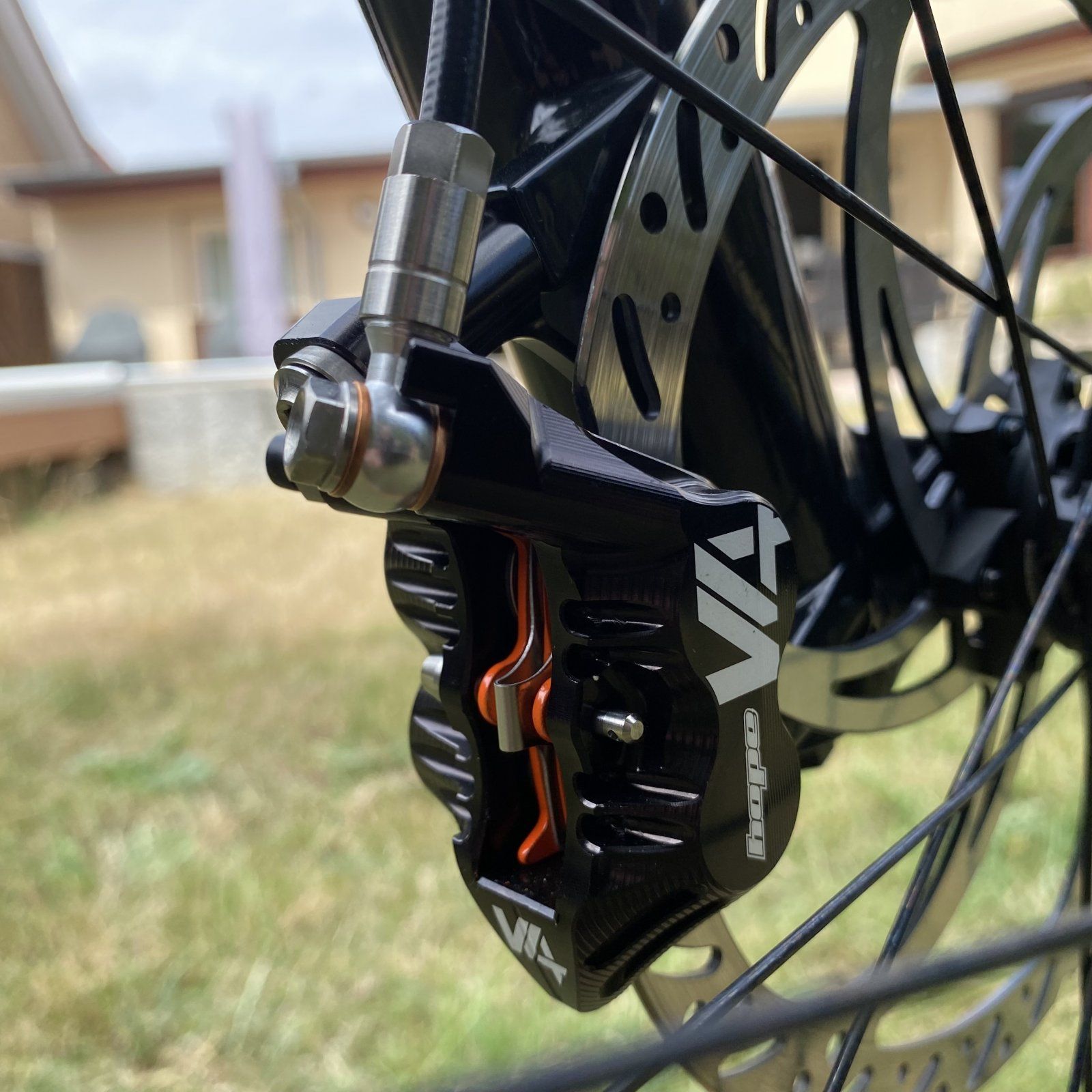

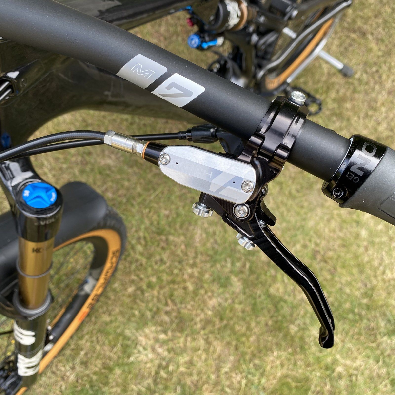

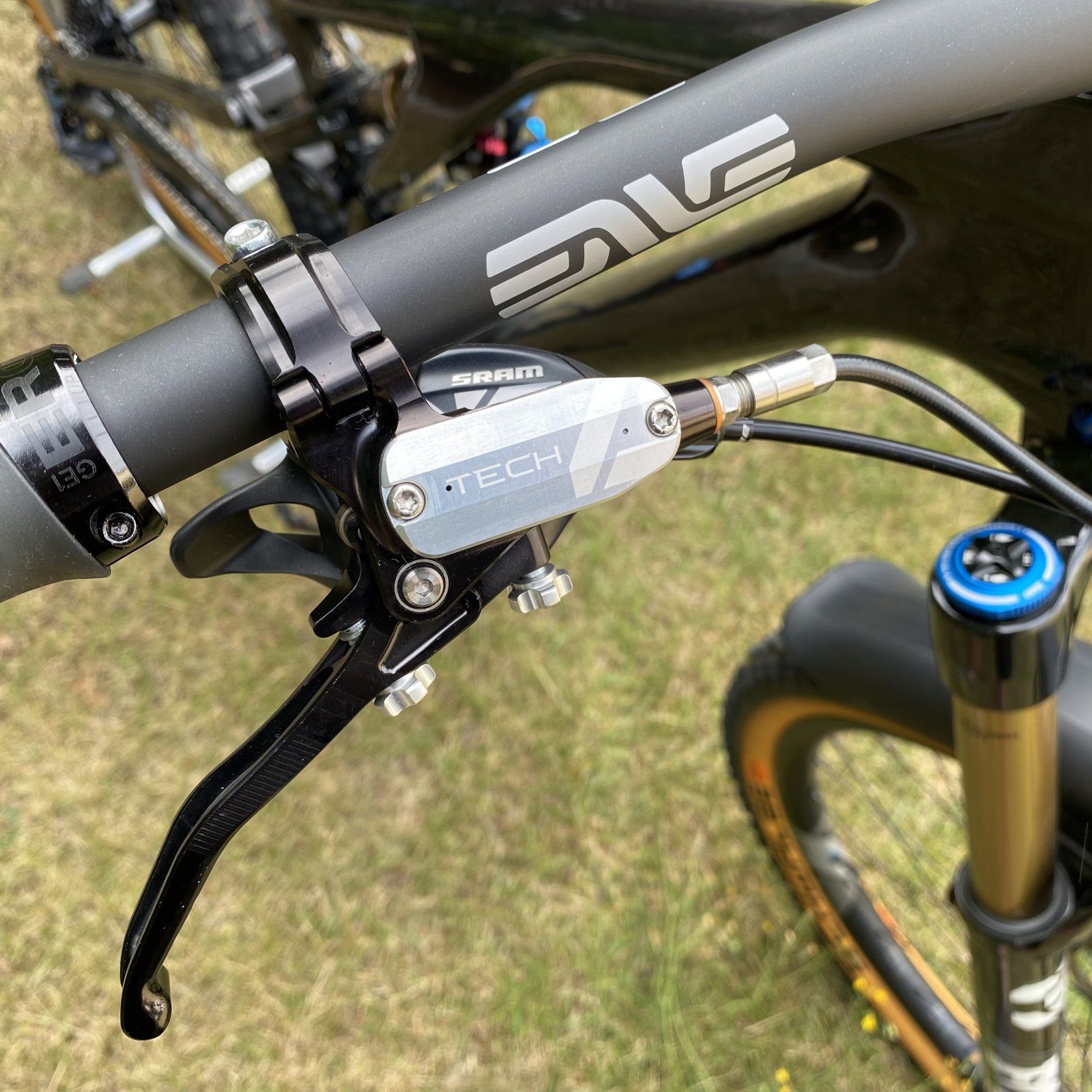

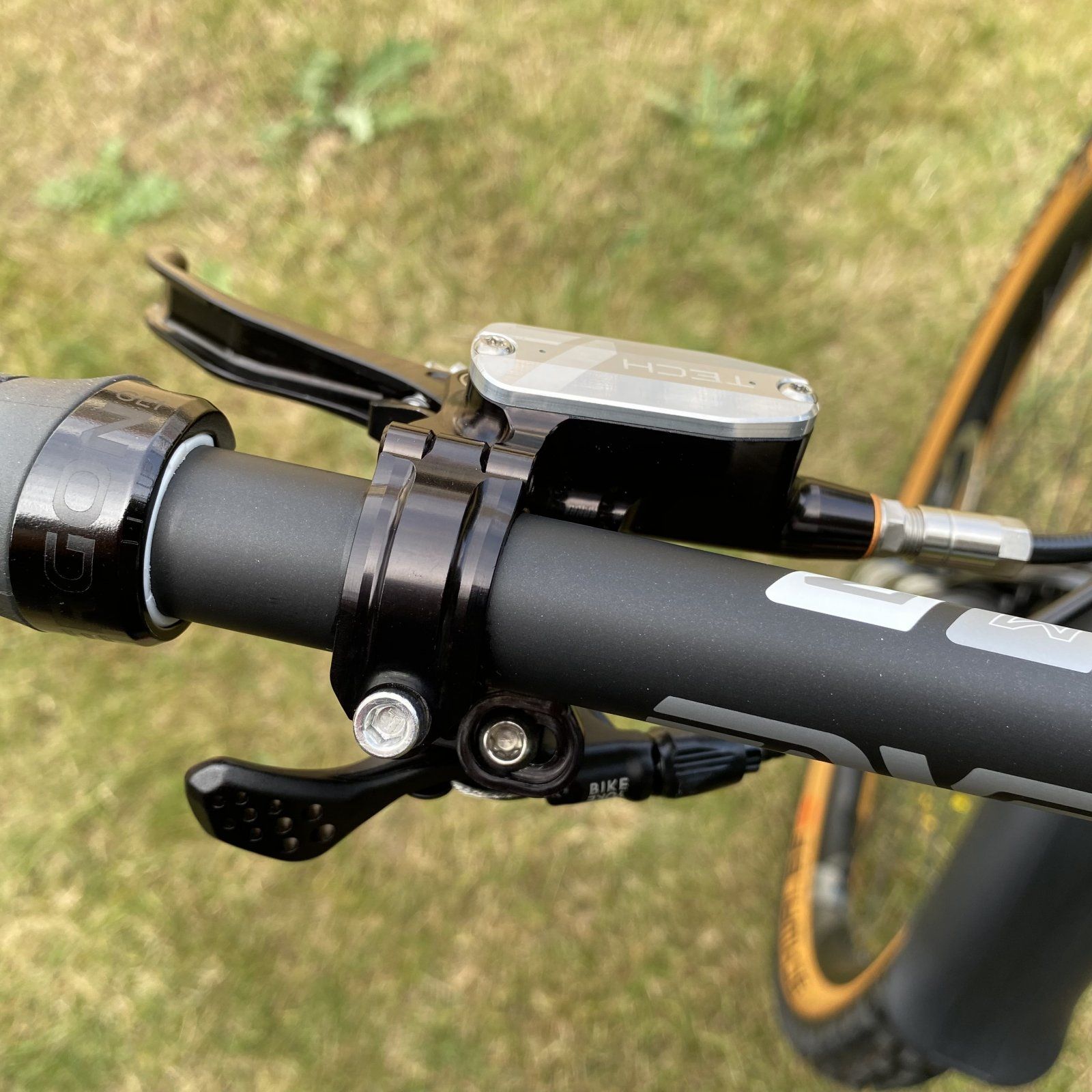

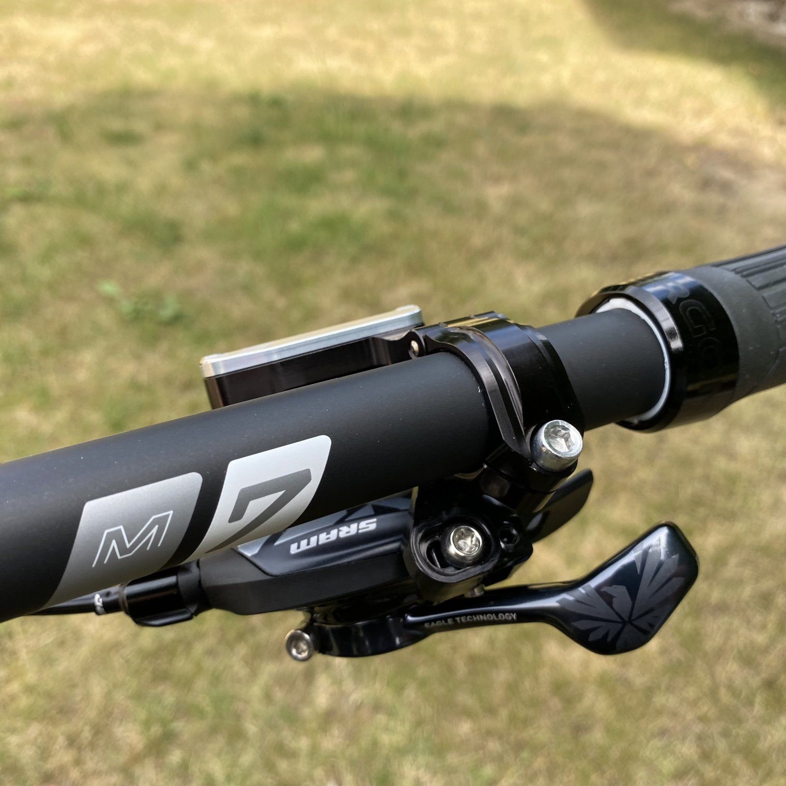

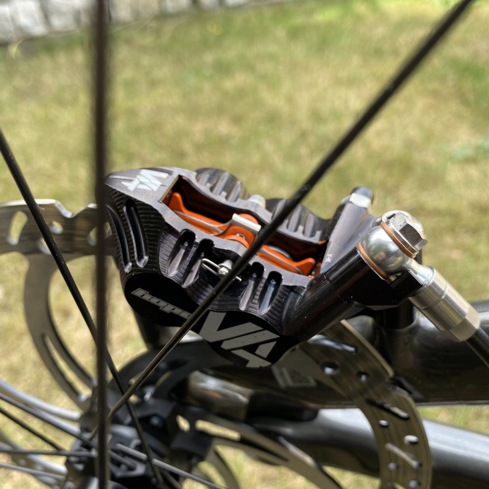

Hier noch ein paar Bilder ...
P.S. Ich weiß, der Sicherungssplint vorne fehlt. Hab ich vermurkst, Ersatz ist unterwegs 🙈.
So, fertig, Urlaub kann kommen 🤪. Kann mich gar nicht satt sehen an den Teilen 😍.
Kürzen der Leitungen hab ich gem. dem Video von Hope durchgeführt, komplette Entlüftung war nicht notwendig. Vielen Dank noch mal für die Tips 👍.
Bei der hinteren Zange mussten die linken Kolben etwas "überzeugt" werden, rauszukommen. Seit dem laufen sie aber geschmeidig.
Beim linken Hebel sind die Klicks für die Reach-Verstellung nicht so richtig definiert. Man spürt zwar von Stufe zu Stufe einen leichten Widerstand, aber der Klick fehlt. Die Druckpunktverstellung sowie beide Einsteller des rechten Hebel funktionieren dagegen korrekt. Nicht, dass das jetzt "kriegsentscheidend" wäre, aber gibt's da bereits Erfahrungswerte, wie man das löst? Können ja eigentlich nur 3 Teile in Frage kommen: Die Schraube selbst, der Sicherungsring oder der Messingnippel an der Feder 🤷‍♂️.
Sieht es nur so aus oder hast Du Riesenhände 🤷🏻‍♂️
Wie lang ist der Leerweg der Tech4V4 👀 🤷🏻‍♂️
So riesig sind die gar nicht, würde sie eher als durchschnittlich beschreiben (Handschuh-Größe 9)
Ich glaube, das täuscht und ist vielleicht der Hebelform geschuldet. Hier mal ein Bild von der MT7, die vorher drauf war.
Der Abstand am Ende des Hebels ist jetzt in etwa der gleiche. Bei mir liegt allerdings auch nur die Fingerkuppe an, von daher sind die Griffe vielleicht tendenziell ein kleines bisschen weiter vorgestellt.
Einstellung BPC: 6 von 12 Klicks
Einstellung Reach: 4 Klicks von ganz raus
