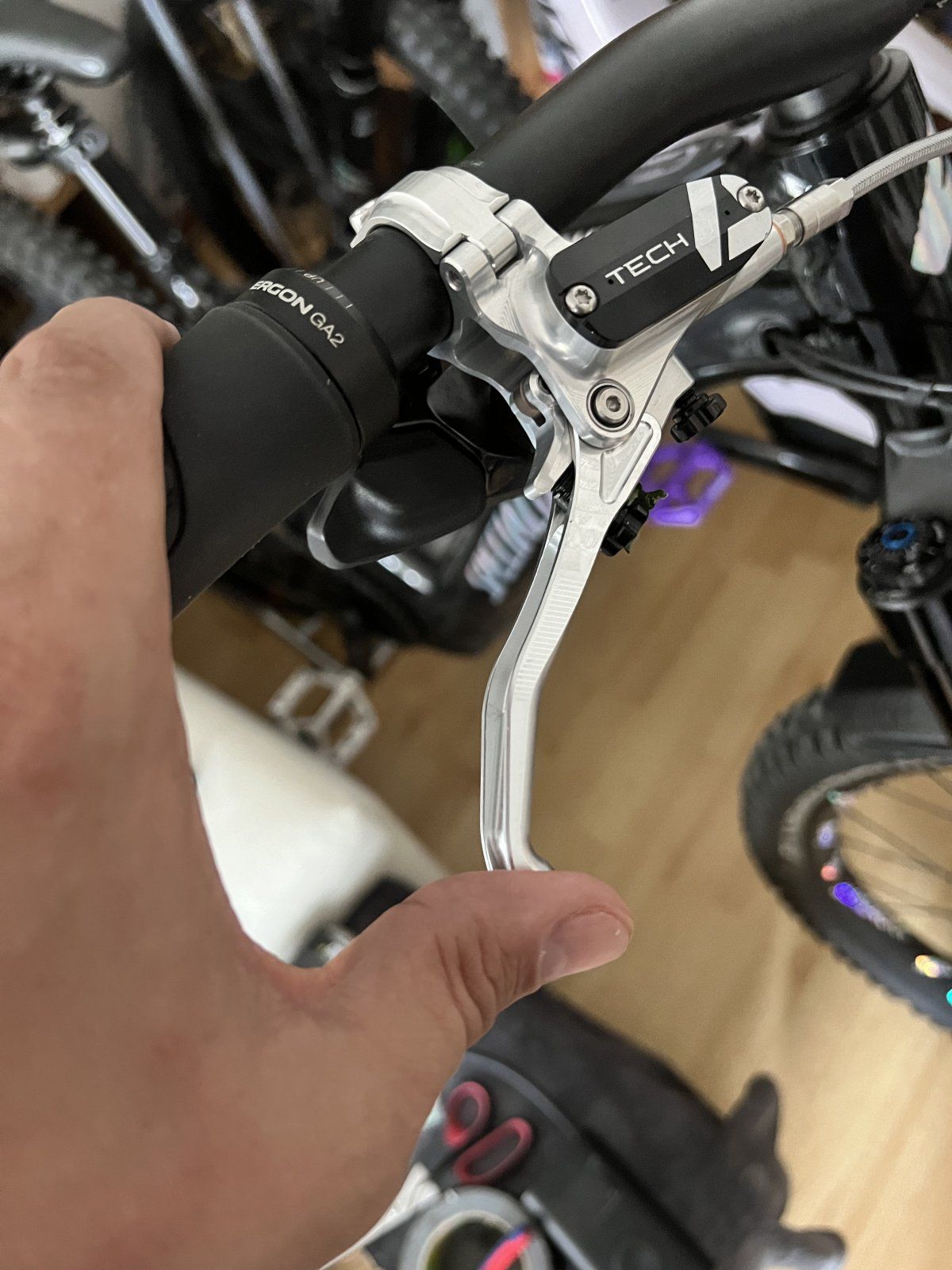

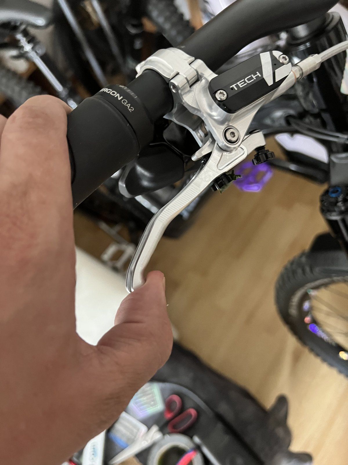

Ich hab mal Bilder gemacht mit entspannt und maximal angezogen. Und der Weg ist nahezu identisch mit meiner XT/MTShigura.
Nur wie gesagt, braucht man eben weniger Kraft um den Hebel zu ziehen.

Naja. War ja nicht die einzige Bremse die ich je gefahren bin, und Druckpunkt…. Ist der nicht immer subjektiv?
Aber man kann ja wohl im Vergleich zu anderen gängigen Bremsen beurteilen ob er hart und knackig ist (weniger gut), weich definiert (wie bei der Hope) oder schwammig ist.
Und was hat den BPC mit dem Druckpunkt zu tun? 😅
Damit stellst du den Bite-Point ein, hat mit dem Druckpunkt einfach mal gar nichts zu tun. Das ist der Leerweg….
