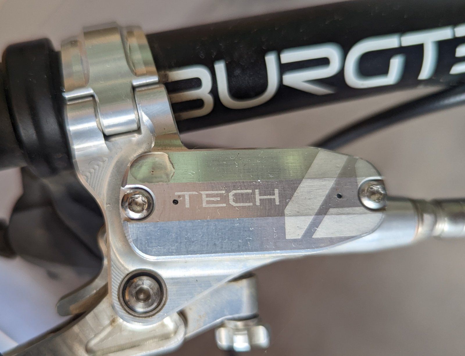

Hi zusammen,
Hatte meine Tech4 V4 Geber ne Nacht über Kopf stehen und jetzt ist oben drauf etwas DOT. Membran undicht oder ist das einfach noch der Rest zwischen Membran und Deckel?
Danke euch!

Das ist ja dann durch eine Überfüllung zustande gekommen.
