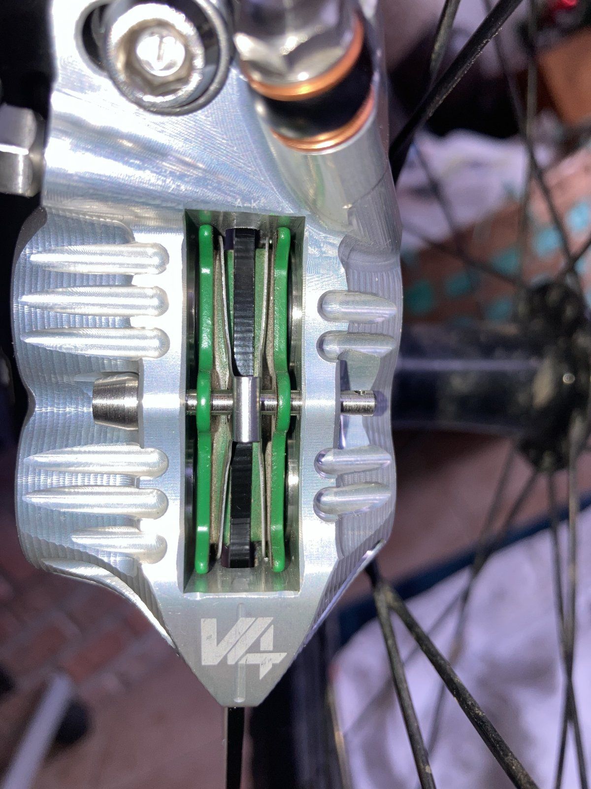

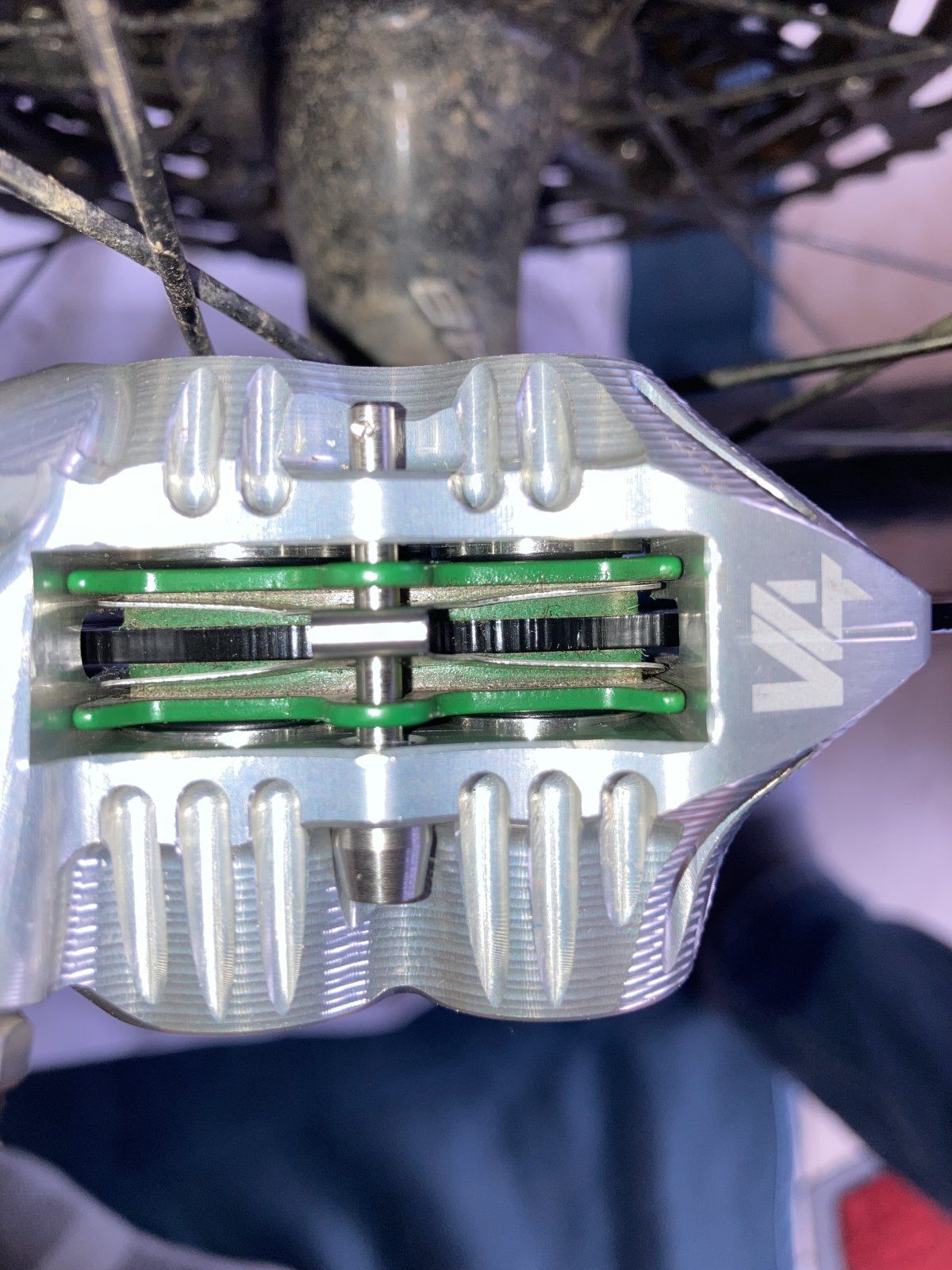

Es ist praktisch kein spalt zwischen Beläge und Scheibe zu sehen....
Sind denn die Kolben komplett zurück gedrückt?
Falls diese beim Entlüften nicht vollständig zurück gefahren waren, kann der Spalt bei neuen Belägen auch zu klein werden.

@thorqx Nach diesen Videos habe ich gearbeitet und heute nochmals wiederholt. Schleifen lässt sich nicht komplett abstellen. Die Bremsscheibe eiert auch minimal und je nach Stellung berührt sie eben die Beläge
@hemi Die Bremsen habe ich nicht komplett entlüftet. Nur die Leitung entsprechend des Hope-Videos gekürzt: Hope Leitung kürzen
Auf jeden Fall habe ich die Kolben komplett zurück gedrückt bevor ich den Ausgleichsbählter wieder geschlossen habe.
Weiter als hier fahren die Kolben nicht rein

Sieht eigentlich ganz gut aus. Ich würde die Beläge noch einmal komplett zurückdrücken, dann nochmal bestmöglich mit der Schraubendrehermethode ausrichten - und einfach fahren. Wenn die Scheibe bissl unrund läuft, dann klirrt es eben manchmal. Solange Du das beim Fahren nicht merkst/hörst und der Druckpunkt OK ist, ist das nur Montageständerkosmetik.
Vielleicht habe ich auch mal Glück und es ist wirklich einfach so einfach ;)
Soweit Dankeschön an @thorqx , @hemi & @CaseOnline
Nachtrag: Bin die ersten km gefahren und das Schleifen war praktisch nicht wahrnehmbar. Für die Eisdiele reicht es aber noch nicht ;)

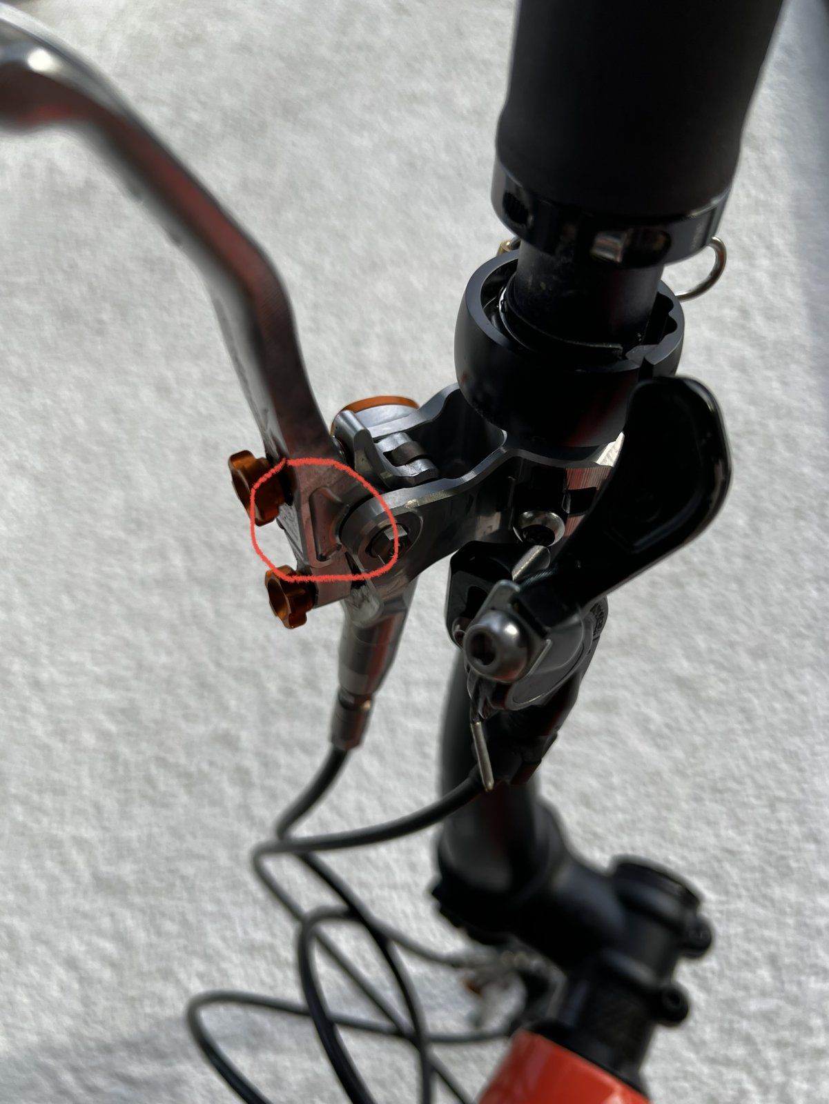

Kurze Frage. Bremse ist seit dem Frühjahr ohne Probleme im Einsatz.
Hab nun schon zwei mal in den letzten Wochen an dem markierten Punkt dot gehabt.
Bremse hat aber weiterhin guten druckpunkt.
Hat der hebel ne Macke, dann würde ich noch mal auf den Händler zugehen.
