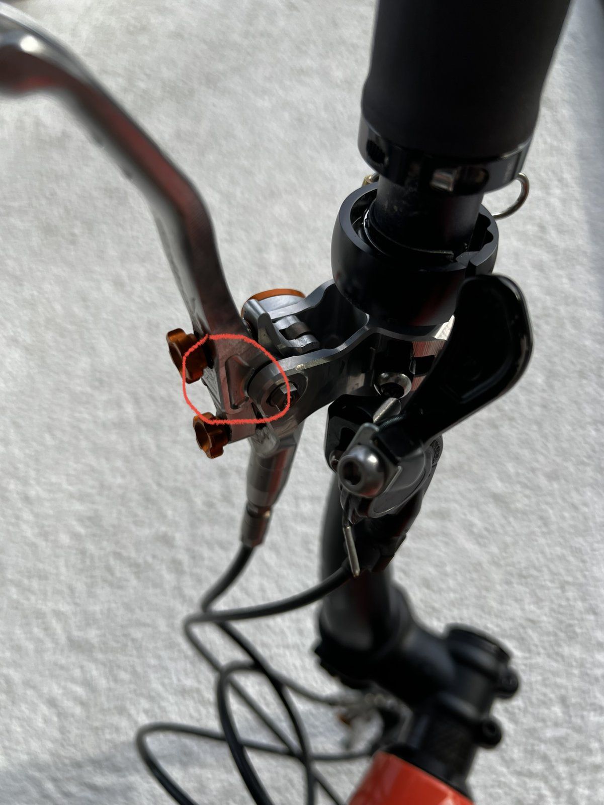

Kurze Frage. Bremse ist seit dem Frühjahr ohne Probleme im Einsatz.
Hab nun schon zwei mal in den letzten Wochen an dem markierten Punkt dot gehabt.
Bremse hat aber weiterhin guten druckpunkt.
Hat der hebel ne Macke, dann würde ich noch mal auf den Händler zugehen.
Für eine genaue Diagnose müsste ich den Hebel sehen.
Wenn es jetzt nach einigen Monaten auftritt, würde ich erst die Dichtung am Hebel und dann an den Geber Kolben kontrollieren.
Geber ist wahrscheinlicher, aber nerviger.
Wenn noch Garantie, dann zum Händler.

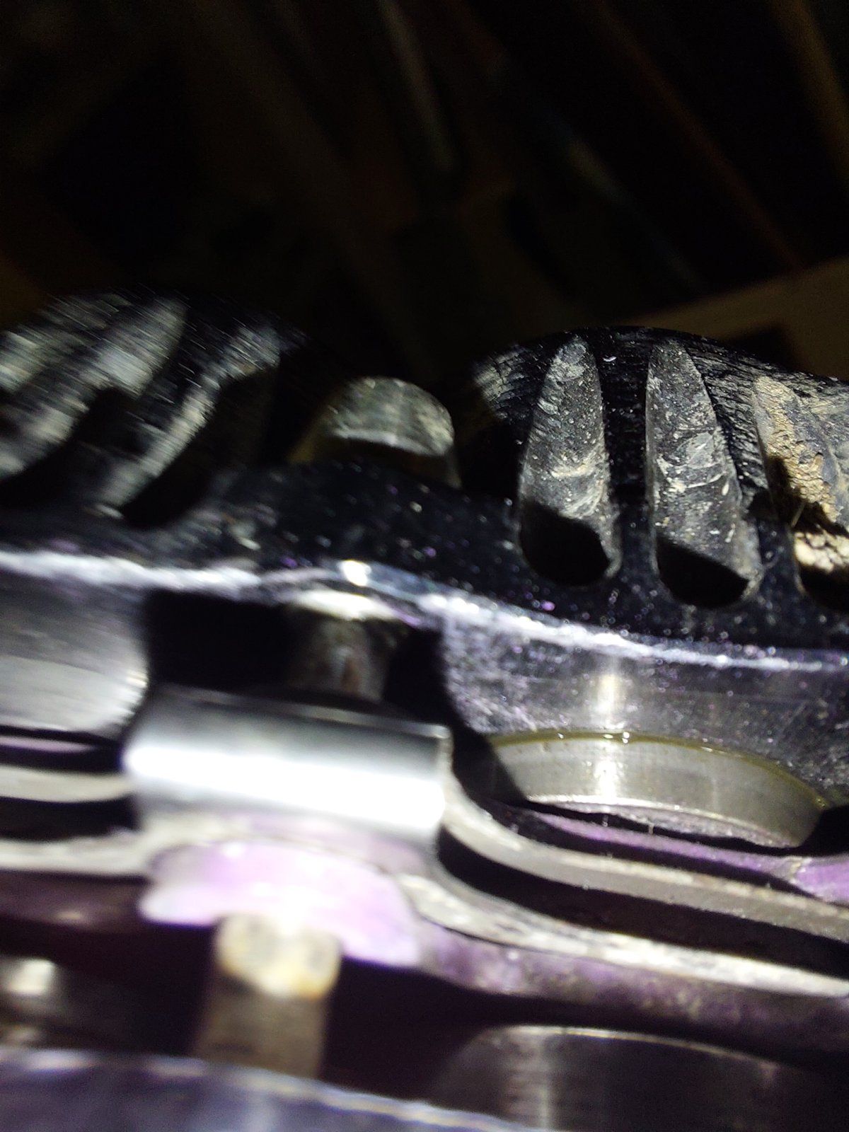

kleines Update von mir:
ich hatte schon von Anfang an das Problem des hängenden Geberkolbens, d.h. der Bremshebel kam nicht immer zurück bzw. langsamer oder nicht vollständig. Das Problem trat beim fahren jedoch so selten auf und war auch nicht einfach reproduzierbar, dass es mich nicht wirklich gestört hatte.
Habe die Bremse am Wochenende erneut entlüftet, da ist der Bremshebel dann aber wirklich jedes mal hängen geblieben und mir ist zusätzlich noch aufgefallen, dass einer der Nehmerkolben undicht ist. Eventuell waren meine Beläge also mit DOT verunreinigt. Das würde erklären, weshalb ich mit der Bremskraft nicht so zufrieden war. --> hab die Bremse heute eingeschickt und hoffe das geht nicht allzu lange.
Ok, das sieht eindeutig aus.
War die Bremse leise? Ich habe bei DOT verunreinigten Belägen immer ziemliche Quietsch-Geräusche.
