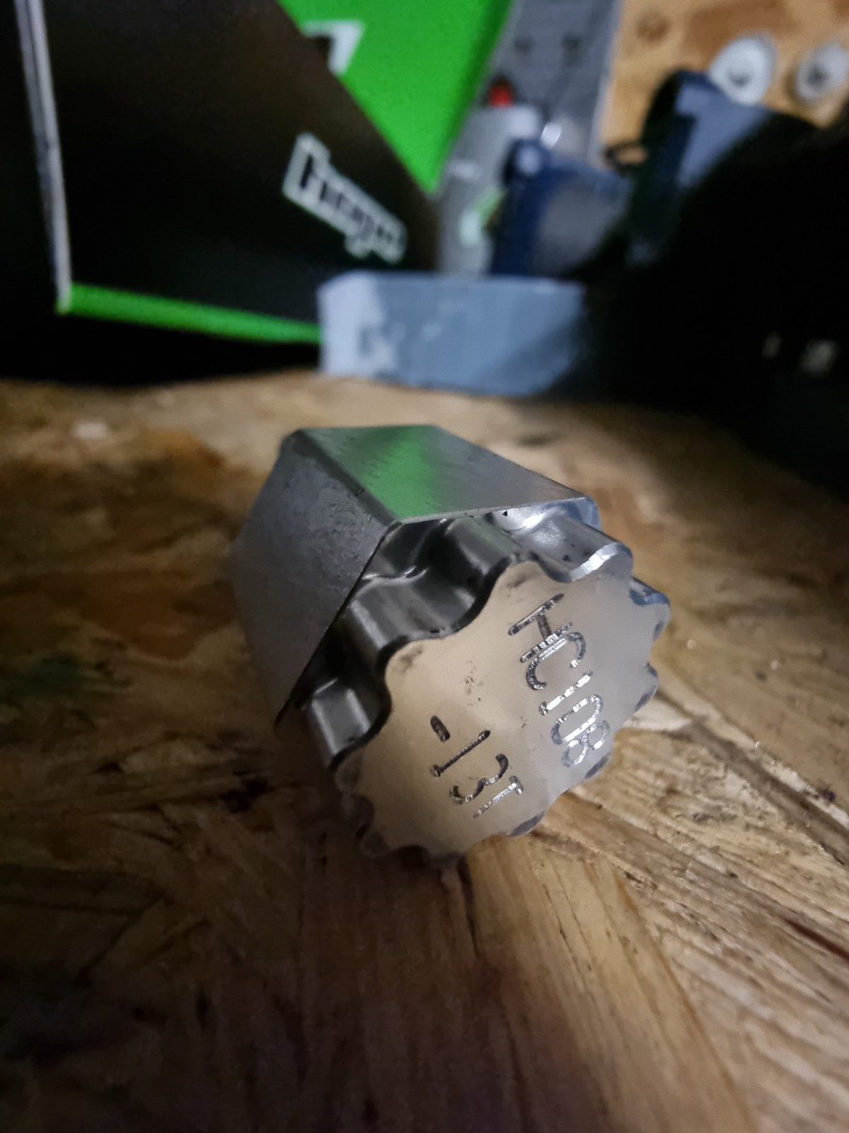

Kann man die Deckel am Sattel einfach abschrauben zum tauschen ?
Ja dachte ich mir. Tool von der Kurbel passt oder ?
Will das orange für nächstes Jahr komplett wegmachen.
Und beim neuen Rahmen muss hinten die Leitung eh innen verlegt werden, von daher muss ich eh entlüften dann
Das mit dem Kurbeltool ist ja genial.

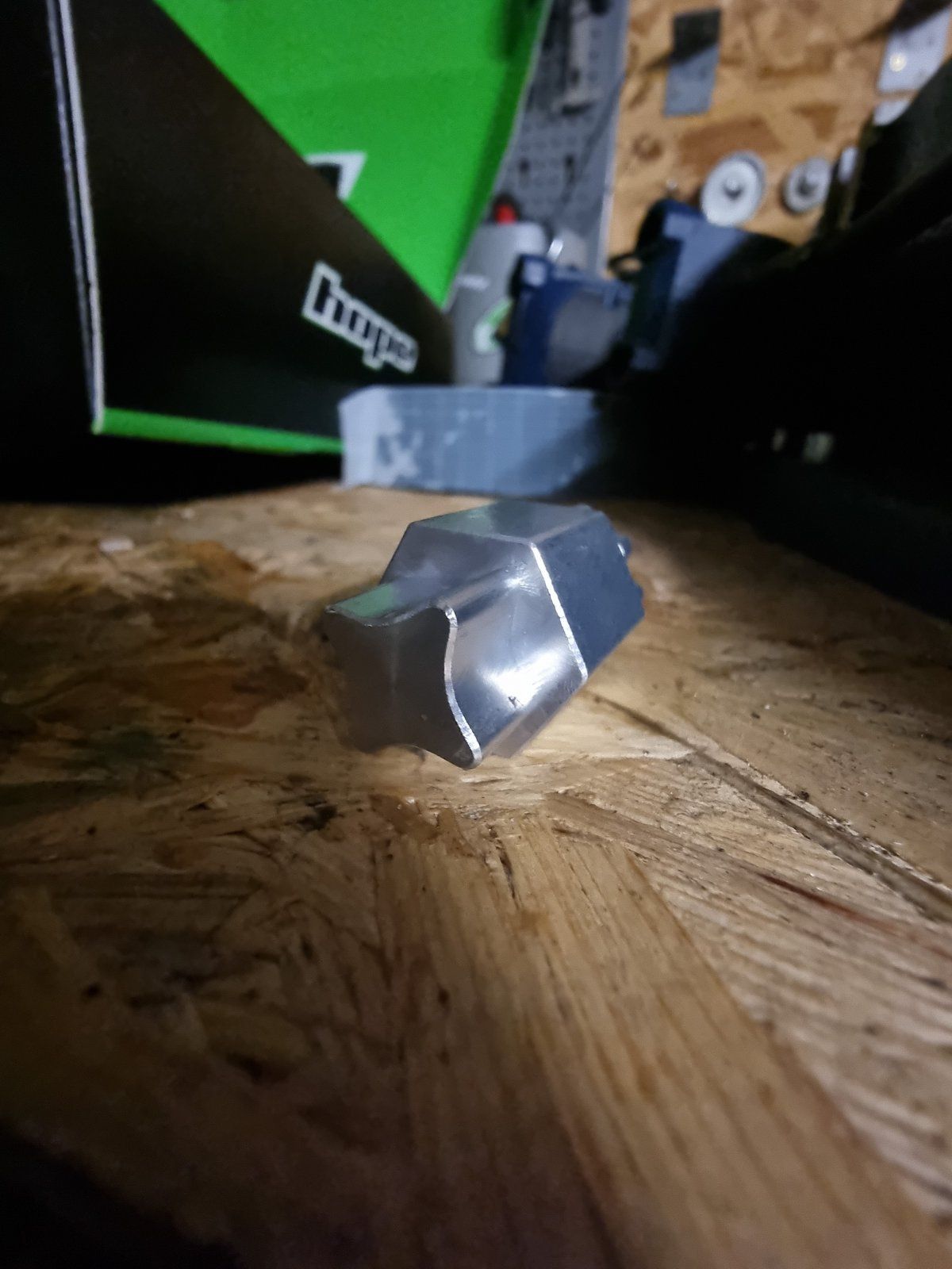

Mal 8m Keller geschaut, das Tool (meine Kurbel Tool) passt, auch für beide Deckel weil die diese Verzahnung das gleiche Maß haben
V4 und E4 haben das gleiche Tool beim kleinen V4 Kolben.
Der große Kolben hat, soweit ich weiß, immer ein eigenes Tool benötigt.
Nope - hab gerade eine V4 generalüberholt. Neue Dichtungen komplett, neue Kolben. Dazu beide Deckel ab - der große Deckel hat die selbe Aufnahme wie der Kleine, nur mehr Rand aussenrum. Quasi die Pizza-Hut-Pizza der Kolbendeckel. 😉
Ah, okay.
Dann wurde das irgendwann geändert.
Ich habe noch zwei verschiedene Werkzeuge rumliegen.
