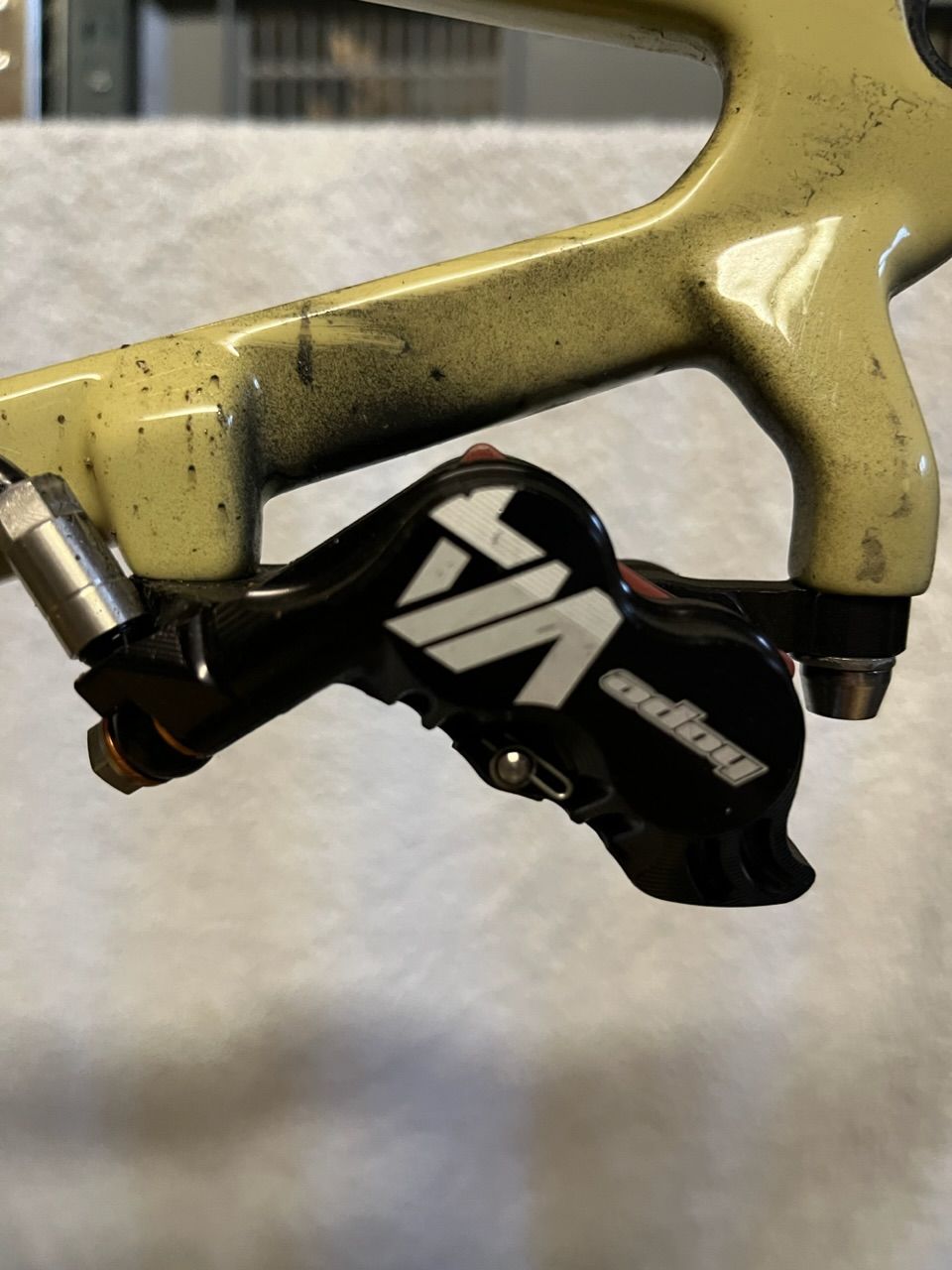

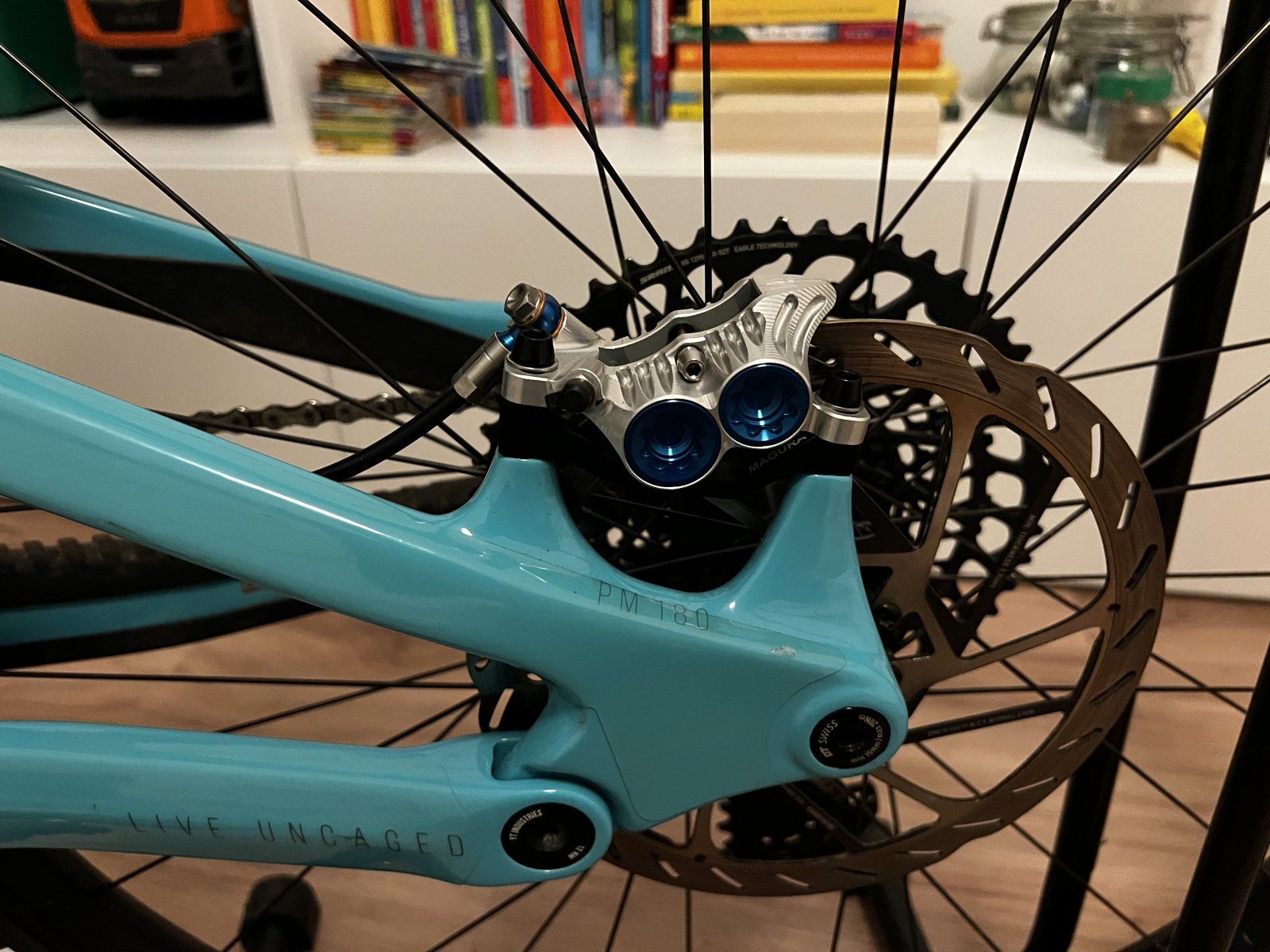

würde mir gerne eine Hope T4 V4 oder T4 E4 für meine Stumpjumper Evo gönnen. Weiß jemand, ob die V4 hinten auf den PM180er Sockel passt ohne am Rahmen anzuschlagen? Sonst würde es wohl die E4 werden (müssen).
Welche der beiden Hopes würdet ihr von der Bremskraft her wie eine Code/MT7 einorden (das wäre nämlich leicht genug)…
Bremssattel direkt montiert. Passt perfekt mit 180er Scheibe
Ja hier passt es super, aber mir kommt vor, dass beim stumpi evo der Abstand zu den kettenstreben noch kleiner ist? Hat das mal jemand an einem stumpi evo ausprobiert? Die einzigen beiden stumpis mit V4 die ich bisher gesehen habe hatten einen 200mm Adapter hinten.

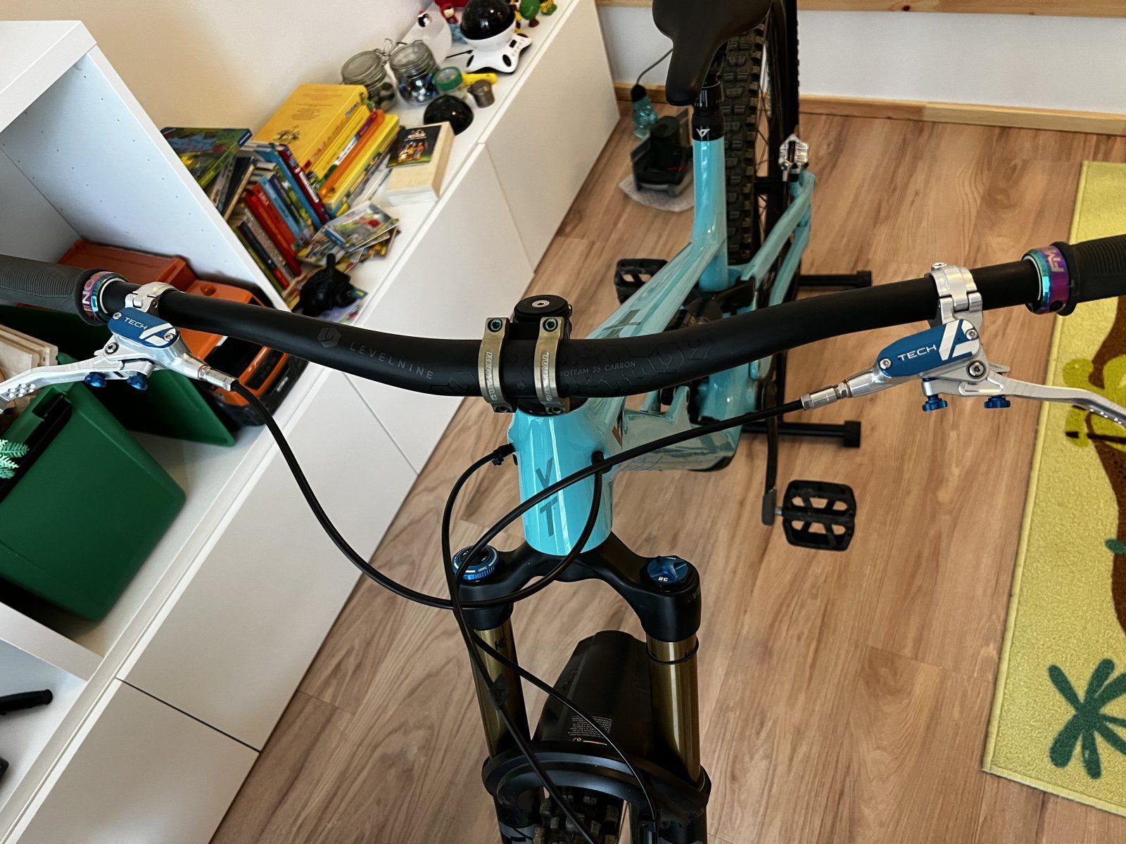

Hallo zusammen,
auch auf die Gefahr hin, dass ich - als in aller Regel stiller Leser - mein Schreibpensum für dieses Jahrzehnt nun schon ausgereizt habe, möchte ich mich bei Euch an dieser Stelle einmal sehr für Eure Beiträge bedanken. :bier:
Dieser Thread und @Sackmann BikeYokes Nobelhobel#3 als Opener haben mir geholfen, die für mich ultimative Bremse zu finden und nach September konnte ich gestern endlich auch das zweite Bike umrüsten. 😍
Nach 3 Jahren MT5 und dem direkten Vergleich der beiden Bremsen in den letzten zwei Monaten weiß ich mittlerweile auch endlich, was Ihr mit "digital" meint:)
Die Dosierung der Tech4-Hebel beeindruckt mich auch nach nun über zwei Monaten fast täglichen Hometrail-Touren weiterhin.
Und dabei hatte ich das bei meinen Recherchen erstmal nur als hoffentlich positiven Nebeneffekt verbucht! :lol:
Denn eigentlich und vor allen Dingen war ich auf der Suche nach einer starken Bremse, bei der die Nehmer-Kolben auch meinen Dauer- und Ganzjahreseinsatz besser wegstecken, weil man sie vorm Belagswechsel nicht erst einmal verdreckt zurückschieben muß (ja ich weiß, das gilt vor allen Dingen für die einteiligen Original-Beläge ohne Schraube/Splint und schlimmerweise und u.a. mittlerweile auch für die Trickstuff-Standard-MT5-Beläge).
Und im Gegensatz zu Magura, gibt es die Kolben auch als Ersatzteil und man kann und darf sie sinnvoll pflegen:)
Jedenfalls habe ich die Hoffnung, dass die automatische Belagnachstellung bei den V4-Sätteln länger funktionieren wird.
Ein weiteres Aha-Erlebnis hatte ich übrigens als das zweite Bremsenpaar und die für beide Bremsen (nach-)georderten 2,3er-Hope-HD-Scheiben geliefert wurden.
Gestartet war ich im September nämlich mit meinen letzten StromHC-Scheiben, die, wie ich bisher dachte, bei meinem Verschleiß durch den Ganzjahres-Matsch auf dem Trail, noch das beste Preis-/Leistungsverhätlnis bieten. Zum einen denke ich, dass sich der Preis der Hope-Scheiben bis zur entspannt niedrigen Verschleißgrenze mehr als wieder "reingefahren" hat und zum anderen ist das Bremsen jetzt so "ruhig":)
Kein Rubbeln mehr! Damit hatte ich nicht gerechnet, da das den StormHc zwar häufig nachgesagt wird, ich das aber auch von meinen früheren XT-Bremsen mit Shímano-Scheiben kannte und deshalb bisher nicht weiter experimentierfreúdig war.
Mit anderen Worten, bin bisher schlicht hin und weg von Funktion, Qualität und zu erwartender Wartungsfreundlichkeit/Nachhaltigkeit und auch mit der Optik komme ich ganz gut klar;-)
Again: Herzliches Dankeschön, nicht zuletzt auch wg. der Hinweise zu guten und gleichzeitig günstigen Einkaufsquellen.
Hier noch drei schlechte Bilder nach dem ersten Umrüstungstag und von der ersten Testrunde bei Alltags-Wetterlage im September:
das Tyee muß leider warten ... hier sind die MT5s noch brauchbar und zu dem Zeitpunkt wußte ich ja noch nicht, wie genial die Tech4/V4 sind:)
erster Einsatz und direkt Sauwetter... hier noch mit den alten StormHCs und mehr Regen als Schlamm wie aktuell. Bin am Anfang zum Glück einen Umweg über Straße gefahren. Sonst hätte es wohl keine gute Einbremsphase gegeben.
