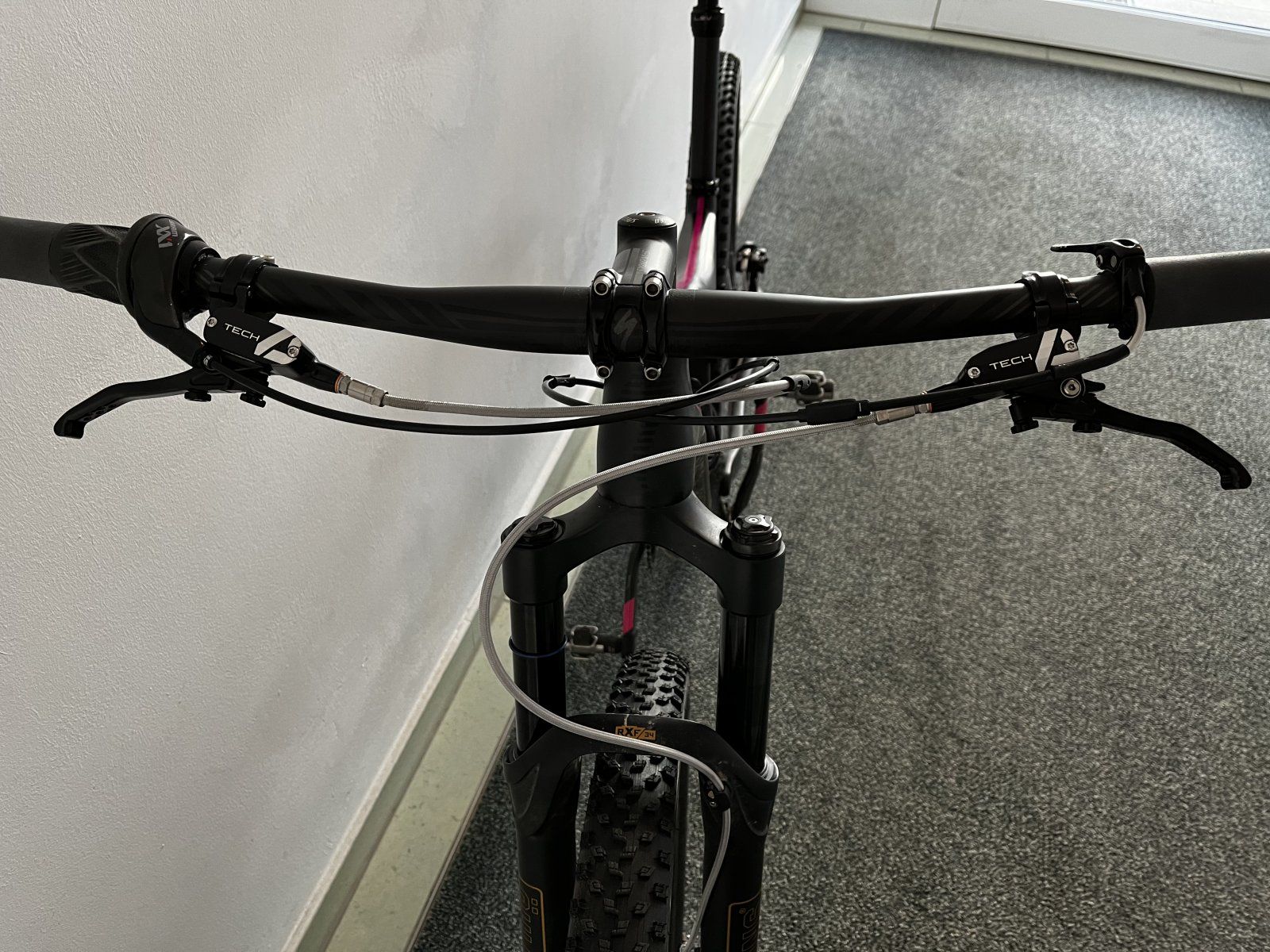

Heute Nachmittag verbaut, was komplett problemlos war. Leitung kürzen ohne Entlüften ging auch problemlos. Ergonomie der Hebel finde ich gut, vor allem auch mit kleinen Händen. Matchmaker passen hervorragend, auch bzgl kleiner Hände.
Druckpunkt ist weder weich noch hart, sondern irgendwo in der Mitte. Verhält sich ähnlich wie bei der Trigura und ich mag es so.
Bremskraft und Dosierbarkeit müssen sich dann zeigen, wenn sie eingebremst sind. Aber nach ein paar Metern auf der Straße ziehen die schon relativ ordentlich :oops:
Nur der äußere Rand des Hebels fühlt sich zumindest ohne Handschuhe etwas scharfkantig an
@Bad_Cave_99

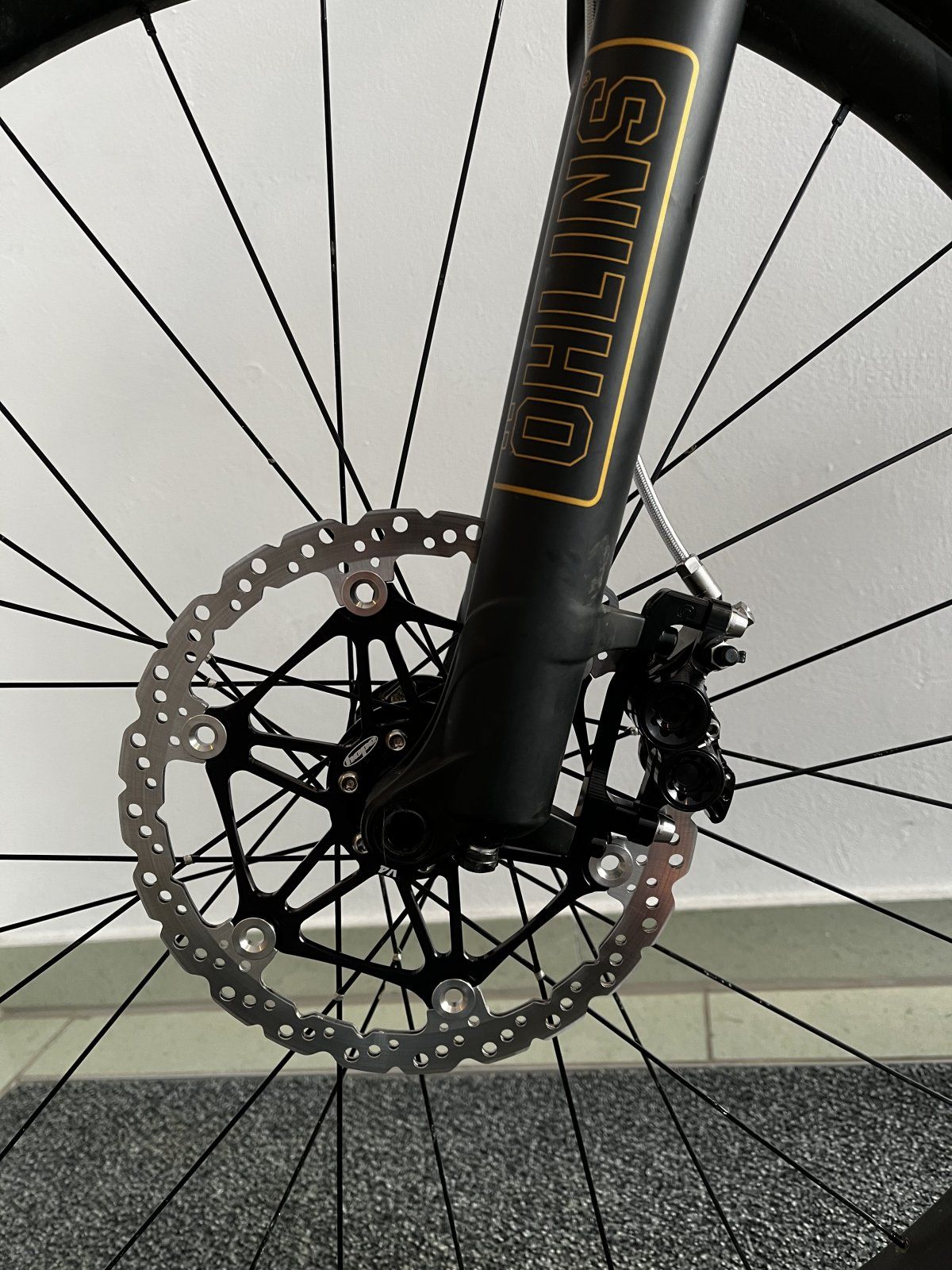

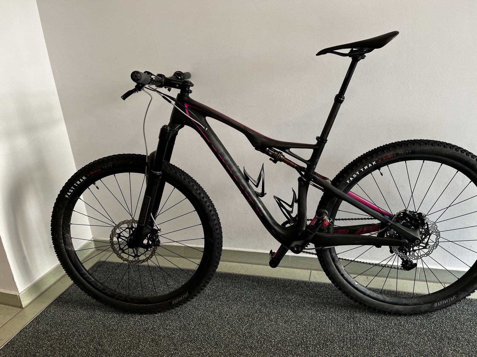

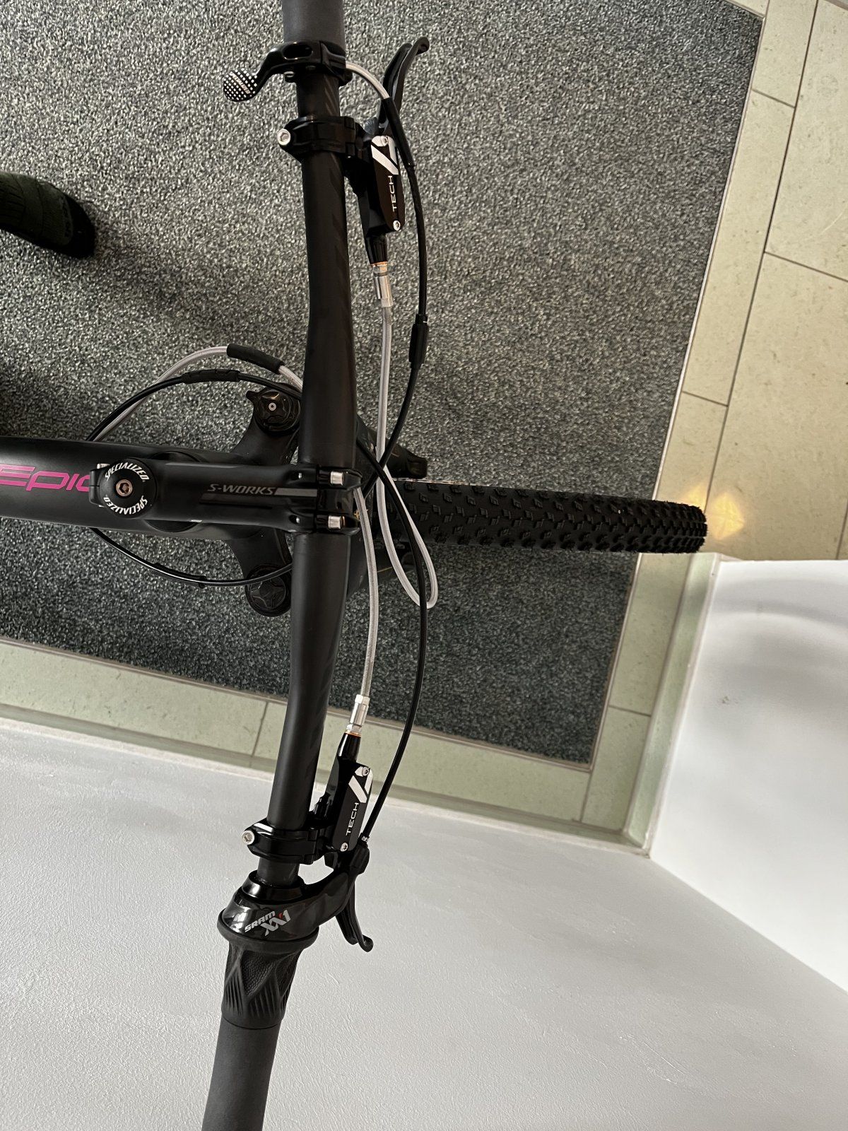

Mal aus interesse. Sitzt du gut auf dem rad oder ist das nur schnell zusammengesteckt? Das sieht furchbar unbequem aus was sattelposition sowie auch die einstellung der bremshebel betrifft.
https://www.mtb-news.de/forum/attachments/217076c2-b6f8-469e-accb-83b831781424-jpeg.1451206/
Keine Sorge. Ich fahre das Teil seit 4 Jahren so. Ich hab einen sehr kurzen Oberkörper und lange Beine. Das passt so. Hab auch schon zwei bikefittings machen lassen. Immer gleiches Ergebnis. Ist einfach mein Körper.
Bremshebel sind so mega bequem. Ich brems nur mit dem Zeigefinger und das Handgelenk ist komplett gerade ohne wegzuknicken

@Osti bist du eigentlich von der Trigura weg, wenn ja warum oder ist die Hope fürs zweite Bike?
nee, ich habe zwei Paar Trigura und bin mit denen sehr zufrieden. Mit den V4 habe ich ein Paar Formula ersetzt, die mir zu digital waren. Die haben irre zugeschnappt, aber dann kam nicht mehr so viel. Bin ich nicht mit warm geworden.
Die Trigura Hebel habe ich auch zu Zeiten gekauft, als die noch deutlich günstiger und verfügbar waren. Jetzt bekommst ja für zwei Hebel ein Set V4, daher kam das so
