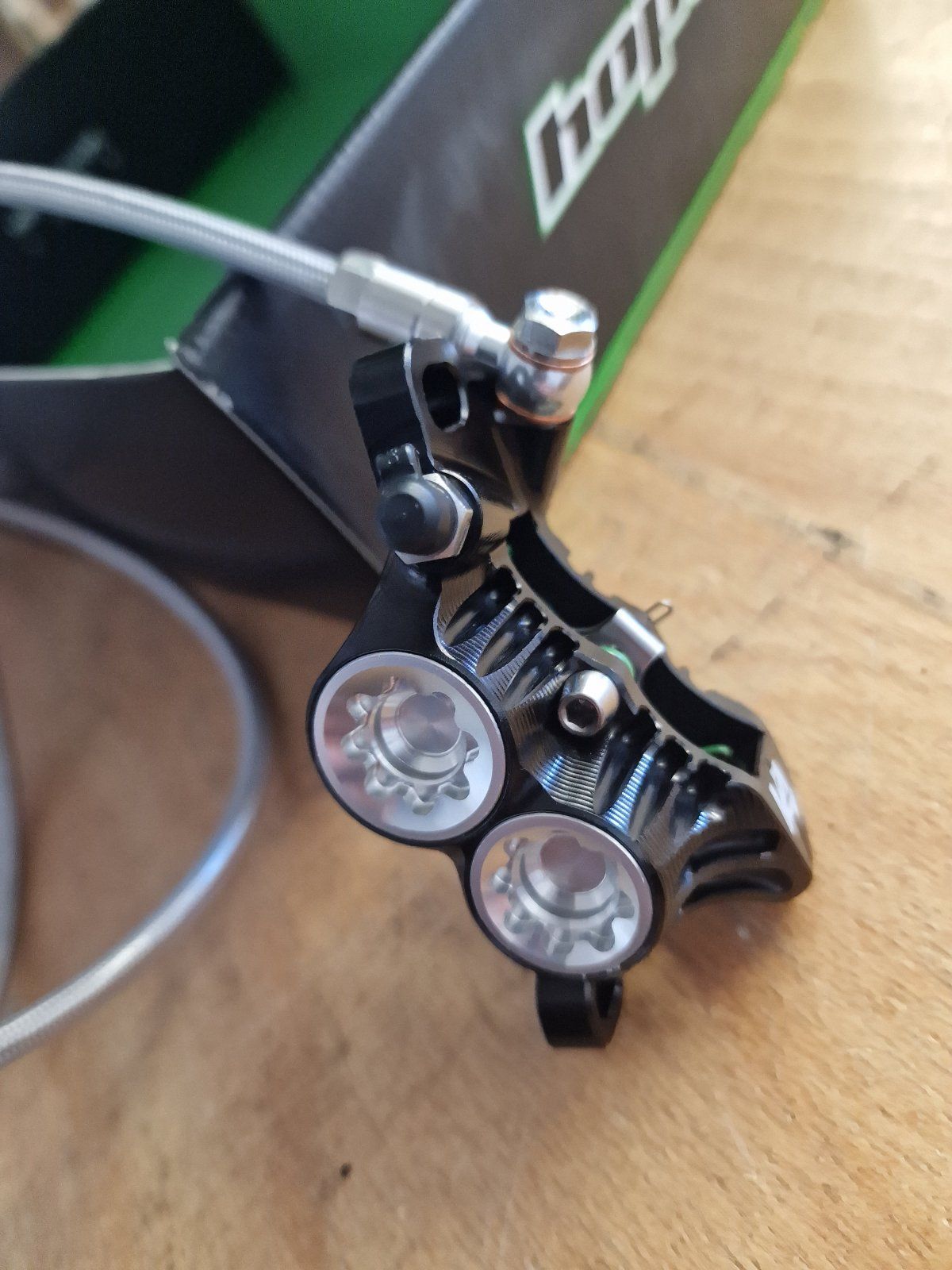

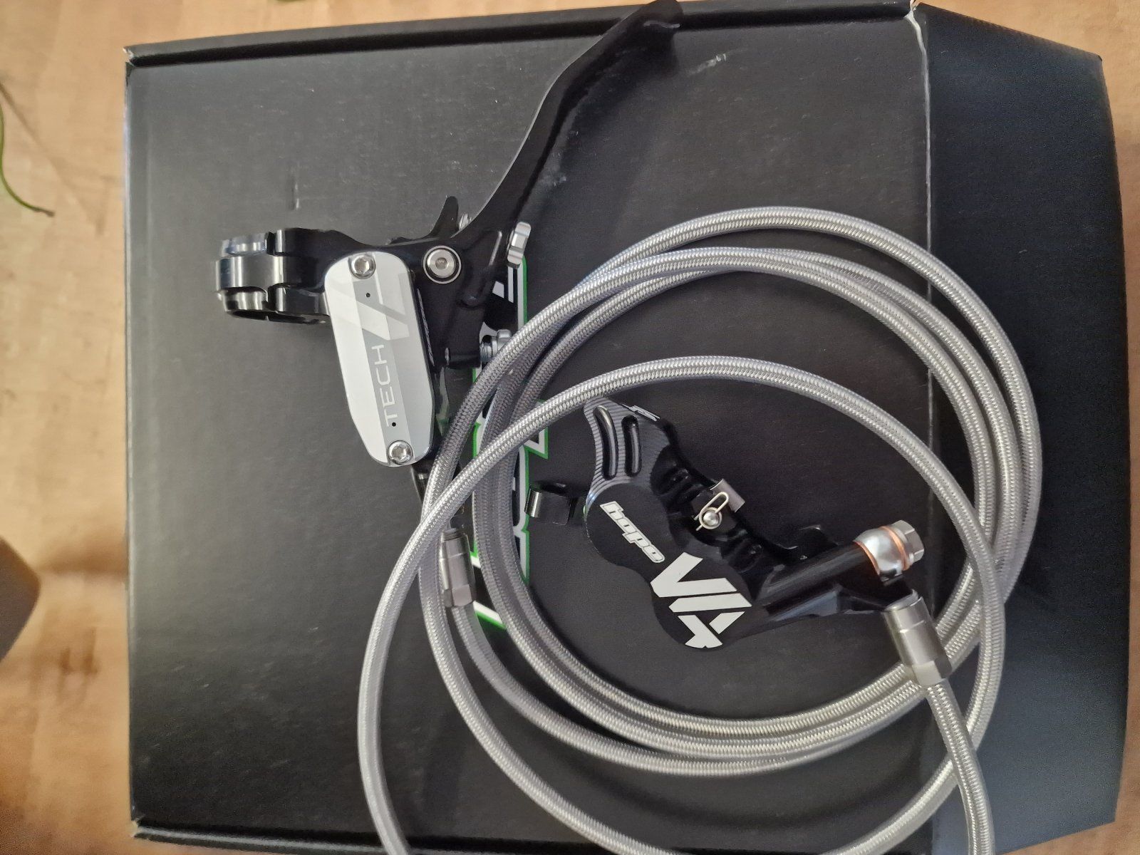

Hier mal meine kurze Installationserfahrung mit der Tech 4 V4:
Zunächst mal: Wunderschön gearbeitete Bremse. Mir ist nur beim Auspacken direkt aufgefallen das ein paar Tröpfchen im Blister waren was nur DOT sein konnte. Nach dem Entlüften war mir aber auch schnell klar warum da ein paar Tröpfchen drin waren. Dachte erst die Bremse wäre undich. Dazu später mehr.
Erfreulicherweise passte der Magura +20 mm PM Adapter, sodass ich vorne meine 220er Scheibe weiter verwenden kann.
Problematisch fand ich das Ablängen der Leitungen. Ich habe die Stahlflexvariante gewählt, also kann ich nur für diese Sprechen.
Begonnen habe ich mit der vorderen Bremse damit ich, falls irgendwas nicht klappt oder fehlt, noch die Möglichkeit habe unkompliziert auf die RSC zurück zu bauen. Nach dem Kappen der Leitung auf die gewünschte Länge war es ein ziemliches gewurschtel den Pin in die Leitung zu bekommen. Laut diverser Tutorials soll sich diese mit ein bisschen Kraftaufwand einfach in die Leitung drücken lassen. War bei mir nicht der Fall. Ich musste 3 mal 1 cm abschneiden weil sich bei mir immer die Innenleitung umknickte und der Pin nicht reinging. Nach dem 3. mal und einem Schonhammer war der Nippel endlich drin.
Das eigentliche Problem bei der steifen Leitung ist aber, das sich die Leitung beim festziehen mitdreht :wut: Unglaublich nervig zum Ausrichten des Bogens richtung Lenker. War bei der zweiten Bremse dann leider das gleiche. Falls hier jemand eine Idee hat wie man das verhindern kann, immer her damit.

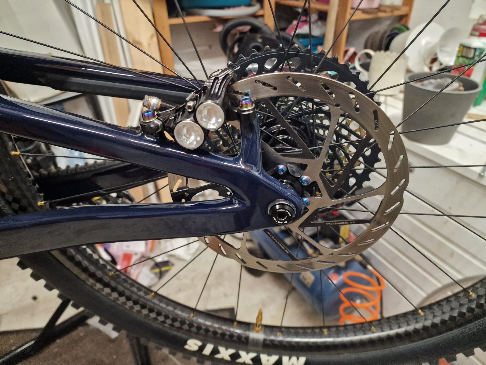

Check mal diese Stelle bei dir. Bei meinem Magura Adaptern liegt der Sattel leicht und die Trägerplatte vom Belag auf. Dadurch verklemmt sich der ganze Belag und die Kolben laufen nicht 100% parallel.
Habe das Ganze etwas mit der Feile bearbeitet, damit es richtig läuft.
Ich meine das dass Problem bei mir nicht bestand. Habe deinen Beitrag gesehen und extra drauf geschaut. Allerdings im nicht eingebauten Zustand. Ich schau heute vor dem einbremsen noch mal genau drauf. Danke für den Einwand. Habe es schon wieder verdrängt.
Auf dem Foto sieht es aus als ob der Sattel aufliegen würde. Ist aber nicht der Fall. Da sind ca 2 mm spalt dazwischen.
Wenn man nach dem Entlfüten den Deckel wieder tauscht muss man ja die Membran von außen nach innen in den AGB einlegen. Dadurch läuft eine nicht unmerkliche Menge DOT über den Hebel. Hätte man schöner lösen können meiner Meinung nach. Daher auch die Tropfen im Blister, da sich beim einlegen der Membran auch ein paar Tropfen oberhalb von ihr kaum vermeiden lassen.
Völlig normal und dem Montageprozess geschuldet, steht auch im Deckel deiner OVP 😉.
Ist das nicht bei allen Leitungen so? Auch die Kunststoffleitungen drehen sich mit ... ja, vielleicht mal mehr und mal weniger, aber ich habe das bisher bei noch keiner Bremse anders erlebt. Daher lasse ich den Bremshebel bei der Montage nur so lange am Lenker, bis die Leitung nach ein paar Umdrehungen vernünftig anliegt (in der Regel dann, wenn die ersten Anzeichen für's Mitdrehen gegeben sind) und ziehe diese dann bei demolierten Hebel endgültig fest. Die Montage mit vernünftig ausgerichteten Bogen ergibt sich dann eigentlich von selbst. Ggf. muss man den Hebel bei der Stahlflex schon etwas früher vom Lenker nehmen oder gleich ablassen 🤷‍♂️.
Hier sieht man bisschen besser das es gerade noch so passt. Vielleicht werd ich aber auch Sicherheitshalber die Ecke von der Trägerplatte anfeilen...
