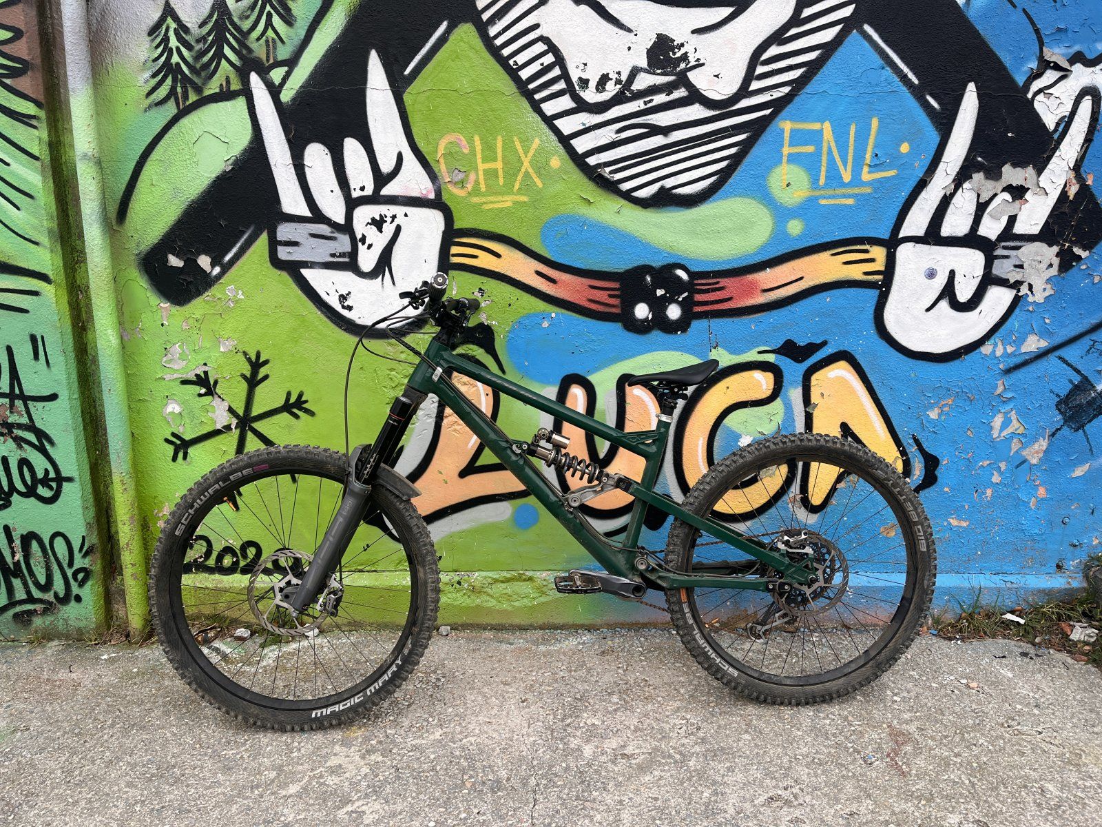

Erfahrungsbericht nach drei Tagen Finale :
Mega Bremse!!! Man merkt gar nicht, dass sie da ist (im positiven Sinne).... Außer man konzentriert sich darauf und dann fällt einem auf, dass das Hinterrad eigentlich nie blockiert weil man so fein modulieren kann.
Gerade eben downhill varigotti gefahren. Da steht man ja spätestens am Ende dauerhaft auf der bremse, null Kraftaufwand benötigt, Bremse zeigt sich völlig unbeeindruckt.
Ingenere, base nato, Rollercoaster etc. ist von daher eh ein Klacks.
Mir tut heute alles weh, Beine, Rücken, Oberarme.... Nur meine Finger und Unterarme sind völlig entspannt.
