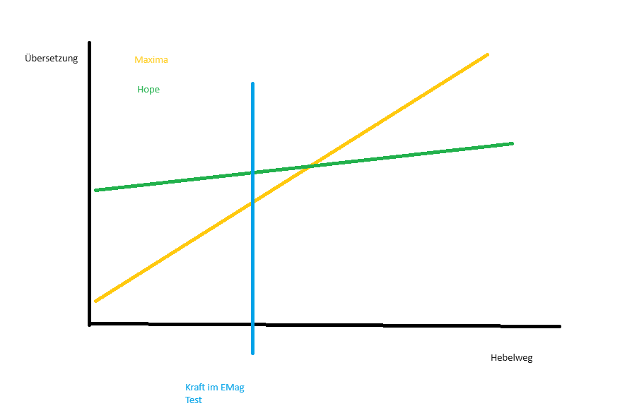

Das kannst du natürlich machen. Das ist dann auch die stärkste Bremse der Welt, die wird nur niemand fahren.
Es geht darum, wie stark ne Bremse bremst wenn sie so gefahren wird wie sie gefahren werden soll....
Oder willst du jetzt ernsthaft an ne hope T4V4 nen anderen Hebel bauen, damit man sie besser mit anderen vergleichen kann?
Ich will keinen Bremssatteltest, ich will wissen, welche Bremse am besten ist.
Hier geht es ja leider viel zu oft nur um die reine Bremskraft.... Ne gute Bremse ist viel mehr als einfach nur massig Verzögerung.
