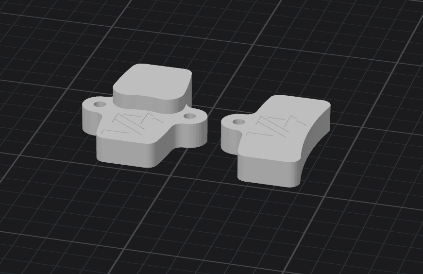

Jetzt verstehe ich gar nichts mehr...
warum ist jetzt der ganz normale V4 Bleed Block, den Hope als 3D-Print bereitstellt nur noch halb so dick wie vorher?
Links ist der Block zum Kolben mobilisieren. Diese Dicke (hinten) hatte früher auch der standard Bleedblock.
Jetzt ist er nur noch ca. 0,5mm höher als die Hälfte 🙄🙄🙄

Damit du die Kolben am Ende des Entlüftungsvorgangs zurück drücken kannst (bevor du den Trichter abgenommen hast und nachdem du am Sattel die Entlüftungsschraube zugemacht hast).
Dann soll man, laut Anleitung, noch mal die Kolben Rauspumpen und wieder zurück drücken, mehrfach wiederholen bis auch hier keine blasen mehr kommen.
Das Ganze dient dazu, dass du auch die Luft , die sich evtl hinter den Kolben versteckt, raus bekommst.
