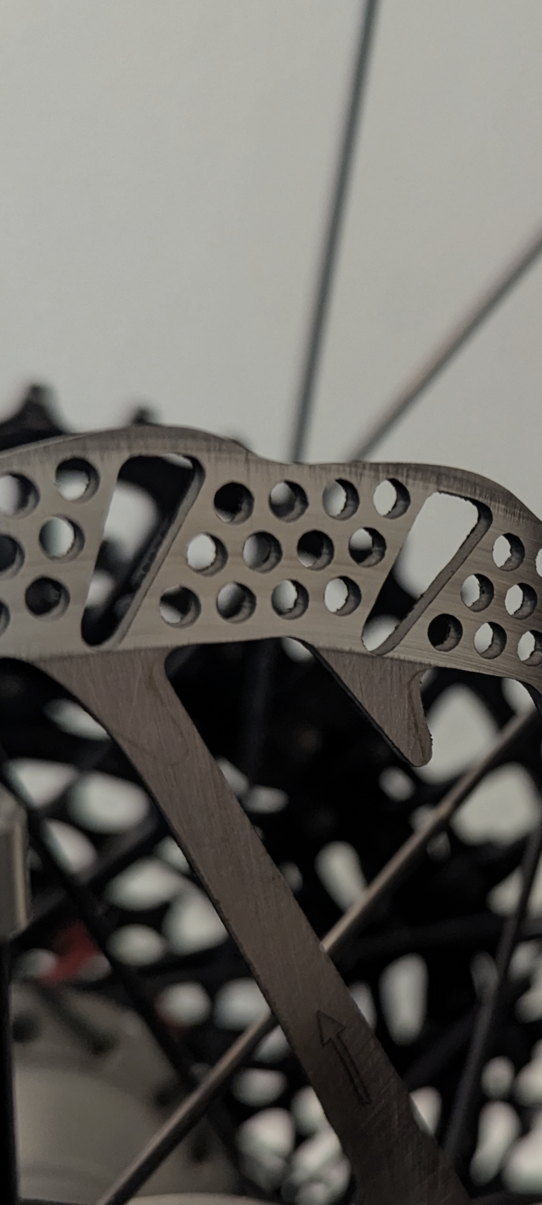

Fährt jemand die Galfer Shark in 223 und 203 mit den original Hope Adaptern und Trickstuff Belägen ?
Was mir aufgefallen ist
  • bei der 223er Scheibe "passen" die Beläge komplett in den Reibring. Nach innen ist noch minimal Platz und mach außen werden die Nasen nicht mal komplett abgedeckt.
  • bei der 203 er Scheibe ist zwar nach innen kein Platz mehr bzw. überlappt minimal aber die Nasen nach außen bleiben auch minimal unberührt.
  • Demnach sitzt sie Bremse hinten minimal tiefer, da ich von ausgehe, dass der Reibring bei beiden Scheiben identisch sein sollte oder ?
Vorne 223mm:
Hinten 203mm:
Da frage ich mich, ob das nicht später Probleme macht, wenn die Scheibe etwas runter ist.

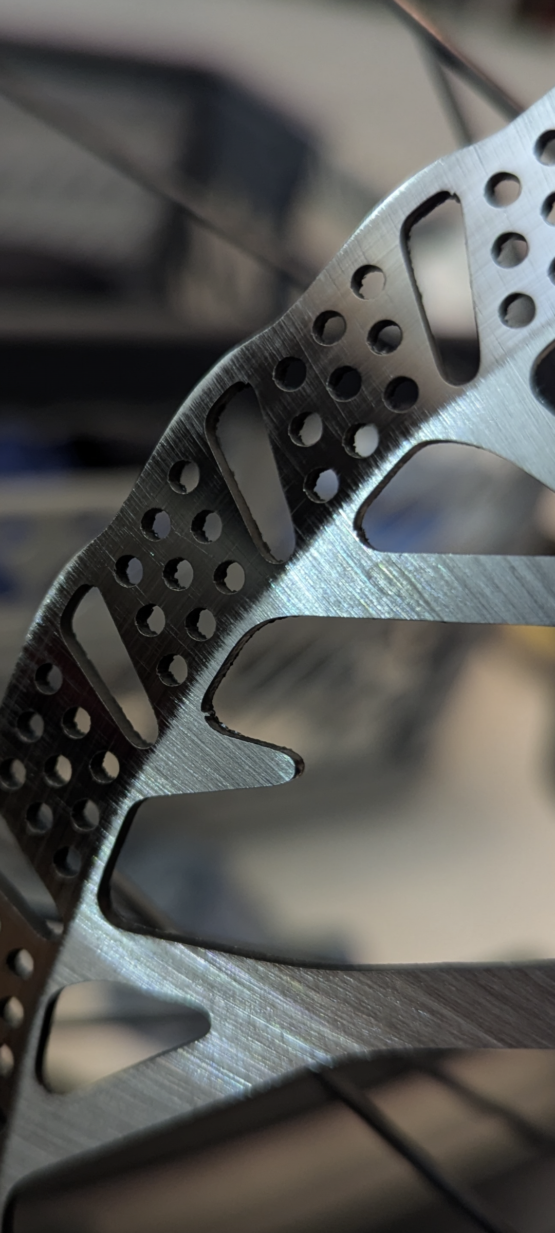

Vorne 223mm:
Hinten 203mm:
Ich fahre aktuell die Trickstuff Power+ Beläge.
Die Bremsleistung ist brutal, allerdings quietscht die Vorderbremse mit der 223er Scheibe brutal, das ich hier vermutlich einen anderen Belag testen muss. Hinten ist die Bremse leise.
Sind die Galfer Beläge zufällig breiter (höher) als die Trickstuff, so dass ich keine freien Nasen hätte 🙄
Was mir dazu noch einfällt... ich hatte mein Händler, über den ich die Hope inkl. den Adaptern gekauft habe, damit mal kontaktiert, dass ich es komisch finde, dass ich hinten unterlegen muss, dass es passt.
Sein Aussage daszu war, dass es passieren kann, dass die PM Aufnahmen von Rahmen etwas "schwanken" und zu sowas kommt.
Interessant finde ich jetzt nzr dass es bei deinem Rad, genau gleich aussieht, wie bei mir. Und bei mir ist es ein Orbea Rise.
Also entweder ist (für mich) die Scheibe zu groß, oder der Adapter von Hope ist zu klein

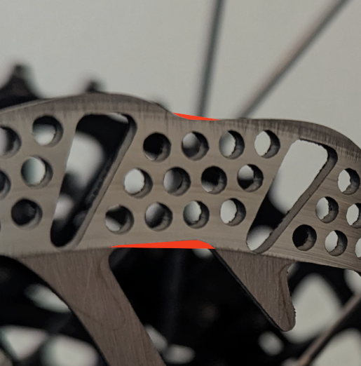

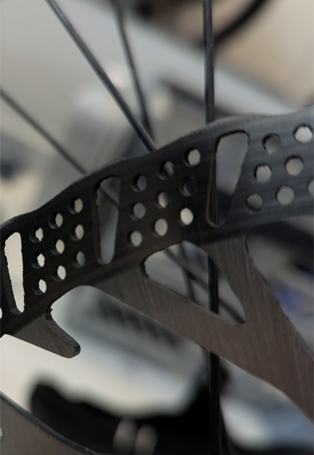

ich habe es hier versucht noch mal zu markieren.
die rote Markierung zeigt die Fläche, in der nicht "ununterbrochen" Kontakt zwischen Belag und Scheibe ist.
Vorne:
Hinten:
Demnach -> es gibt KEINE Stelle, an der die Beläge NIE Kontakt mit der Scheibe haben.
Ändert das etwas an deiner Ansicht? :D
Vorne:
Hinten:
also doch ein Knick in der Optik 😁.
hab ich so tatsächlich nicht gesehen

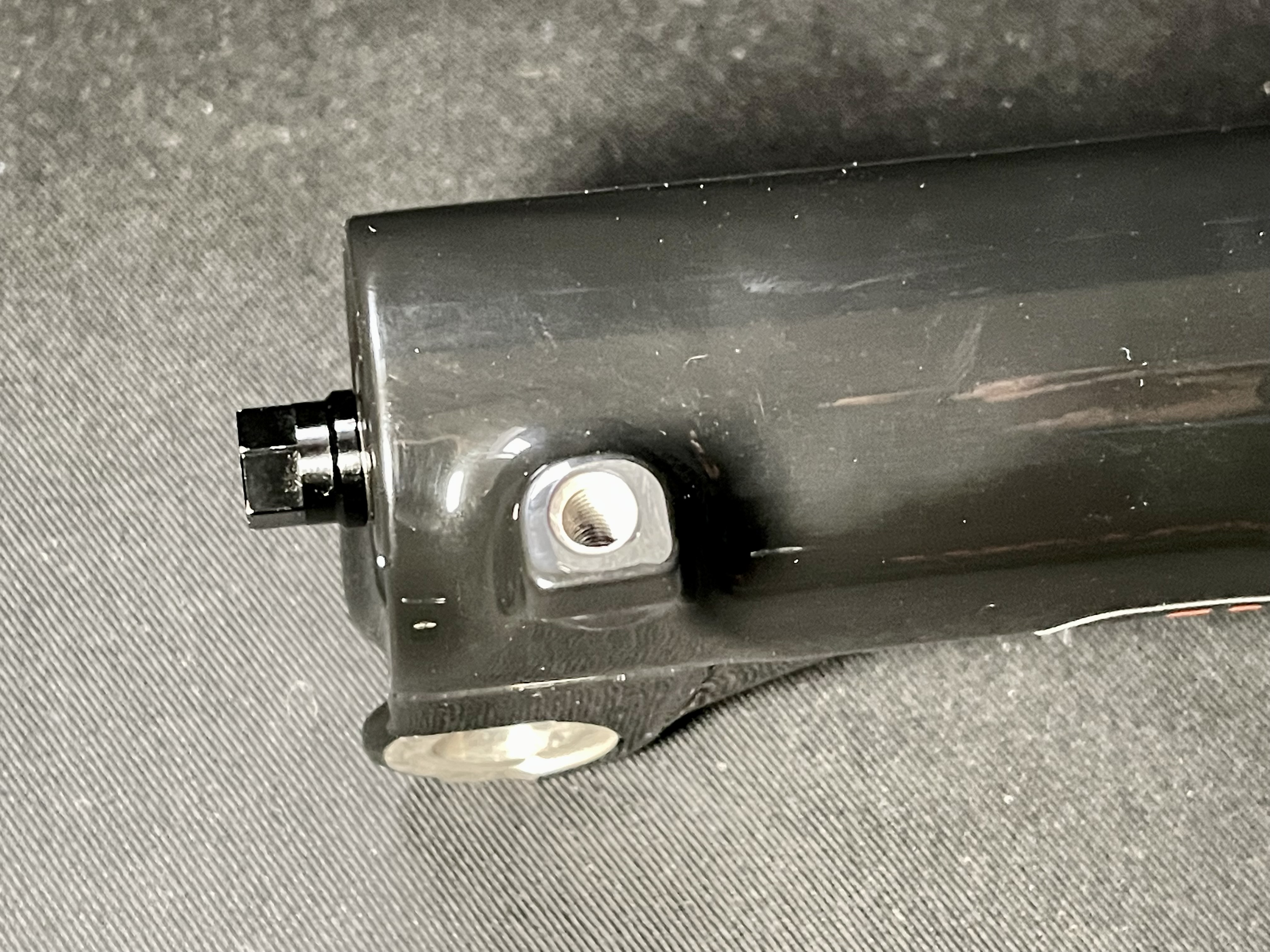

Das Problem ist halt dass sich die Stege u.U. schneller abnutzen! Lieber mit Edelstahlpassscheiben (eonfach in in eBay eingeben und 0,1er mit 6er Loch auswählen) den Sattel in der Höhe anpassen!
Das Problem ist dass PM kein offizieller internationaler Standart ist und man da drei Variablen hat (Bremssattel, Rahmen und Adapter).
Ist der Sattel zu hoch, könnte man die PM Aufnahme runterfräsen mit einem entsprechenden Tool, wenn man sich wirklich dran stören sollte - vorher könnte man ja andere Adapter testen.
Sofern möglich, würde ich aber trotzdem die PM Aufnahmen prüfen lassen. Die Hersteller machen sich da z.T. das Leben recht einfach und man fährt dann mit nem "schiefen" Bremssattel rum.
Anhang: Fox 38 FS MY2023/24

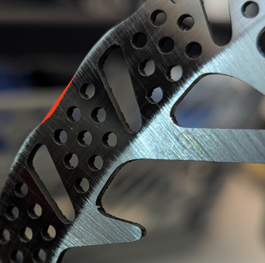

Also folgende neue Erkenntnis mit den Hope (by Galfer) Lila Belägen vorne:

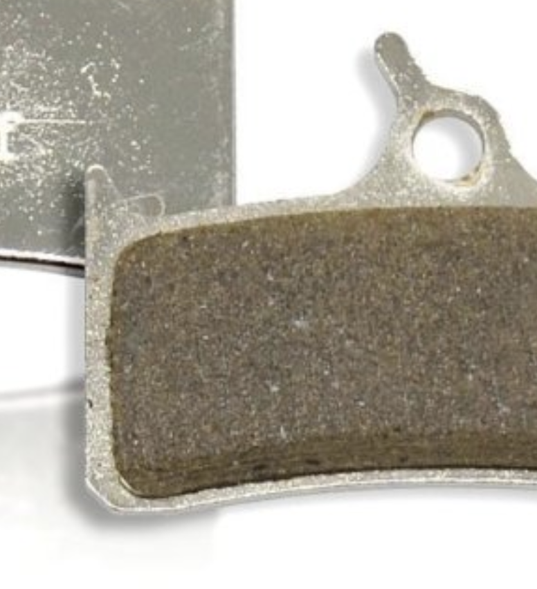

Die Trickstuff Beläge haben unten auch das "Dächle" damit man die Bremsscheibe besser einfädeln kann. Und dadurch gibt es bei recht neuen Belägen innerhalb der Dächle-Schräge auch kein Kontakt zur Scheibe.
Hier sieht man das Dächle ganz gut:
Das neue Reibbild vorne mit den Lila Belägen sieht wie folgt aus:
Fazit bis jetzt:
  • Mit frischen trickstuff Belägen hat man durch das Dächle wesentlich weniger Kontaktfläche zur Scheibe.
  • Mit diesem Reibbild bin ich komplett zufrieden, ich habe keine Quietschen mehr und die Bremsleistung ist gefühlt noch besser als mit den Trickstuff Belägen.
  • Bleiben nur noch die grünen Galfer Pro zu testen. Die trickstuff werden am Hinterrad aufgebraucht. Dort liefern sie komplett unauffällig gute Leistung. Danach werden hier aber auch Galfer Beläge gefahren.
Fazit bis jetzt:

Ich suche gerade nach den passenden Hope Adaptern für mein Rad mit hope Tech v4, blicke aber zugegeben bei den ganzen Typen gerade nicht durch…
Bremsscheibe VR/HR: 220/200
Ich fahre eine RockShox Lyrik ultimate mit 200er Aufnahme und eine Stumpi evo mit Postmount 180…
Hatte mir für die Gabel den Hope P-Post 200 auf 220 bestellt, musste aber feststellen das das wohl der falsche ist.
Hat jemand einen Tipp für mich welche ich da genau brauche?
User Error: Zu dumm gewesen die richtigen Adapter zu bestellen ...
Ok ne ich raffe es nicht.
RockShox Lyrik ultimate mit 180er Aufnahme und will eine 220er Scheibe montieren.
Dafür habe ich den folgenden Adapter gekauft: https://r2-bike.com/HOPE-Adapter-PM-PM-40-schwarz
Der laut Beschreibung auch passende sollte: https://r2-bike.com/docs/hope/brakemounts_2019_v2.pdf
Mit montiertem Adapter und Bremssattel passt dann das Rad mit Bremsscheibe nicht mehr rein, da die Scheibe oben am Bremssattel anschlägt.
Habe den Adapter auch schon umgedreht und beide Einbaurichtungen versucht ... Übersehe ich was?
Dann pack halt ne u-Scheibe zwischen Adapter und Gabel
