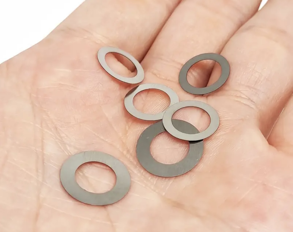

Was auf keinen Fall sein darf, dass die Beläge über der Scheibe stehen. Somit sollte der Zustand meiner Vorderbremse ok sein und hinten werden ich mit 0.2mm Passscheiben ein wenig erhöhen :)

also ich kann dir 99% sagen vorne falscher PM Adapter. (Welchen hast du?)
Und hinten halt shims einsetzen. PM = nicht immer PM 🤪 V2.2 dürfte dann wohl PM200mm haben (Angabe RAAW = Brake 203mm Postmount)
1,5mm BeilagScheiben könnten helfen, wobei das nach 3mm aussieht..

Bist du der Meinung, dass vorne nicht OK läuft bei mir? Die Beläge sind komplett im Reibring. Die Stege werden nicht berührt, nur die Nasen nach außen werden nich komplett abgedeckt. Ich nutze den Adapter C +43mm. Ein Adapter, mit mehr Abstand gibt es dafür nicht, also welcher Adapter sollte hier besser passen ?
Und ja wie gesagt, hinten werde ich mit Passscheiben arbeiten, um den Sattel etwas anzuheben.
