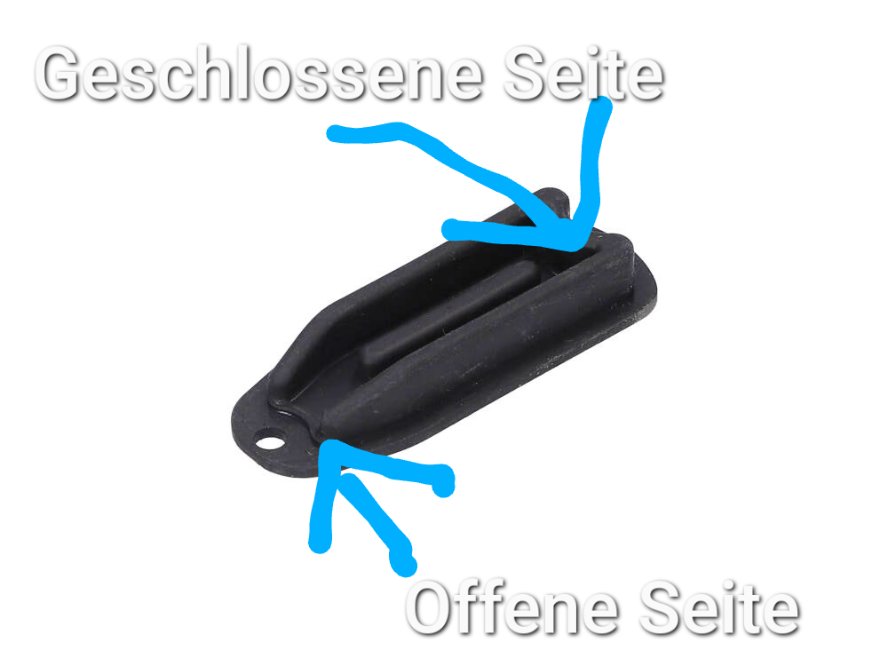

Wichtig ist, die Dichtung vom Deckel IMMER einrollen. die Dichtung hat auch extra so eine Art Führung für die Luft, also man sieht auf der unteren Seite der Dichtung das eine Seite "geöffnet" ist, weiß nicht wie ich das erklären soll. wenn du die Dichtung einrollst, dann musst du mit der Seite mit der geschlossenen Führung beginnen.
dann geht die Luft über die Führung beim einrollen schon mit raus, natürlich mit nem Schwall Öl.
hoffe ich konnte das verständlich erklären.
Hier noch mal bildlich.

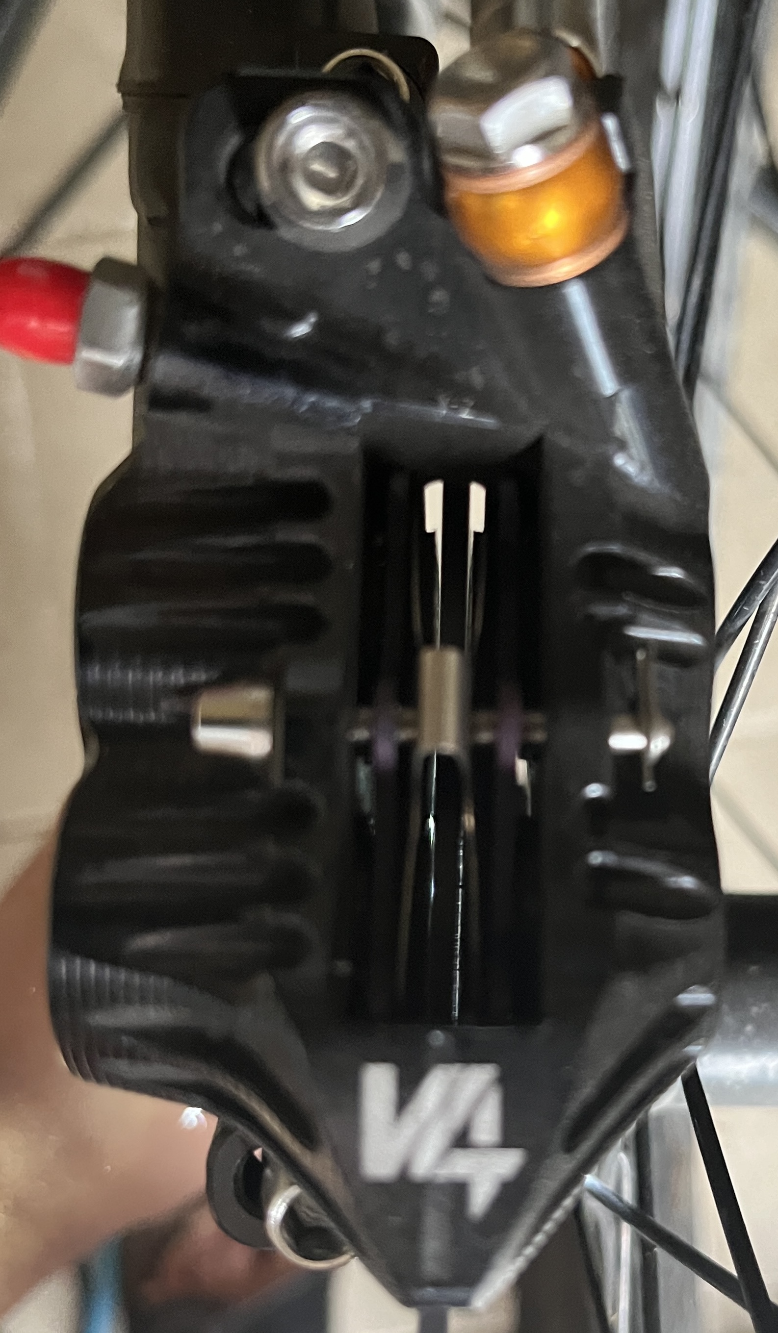

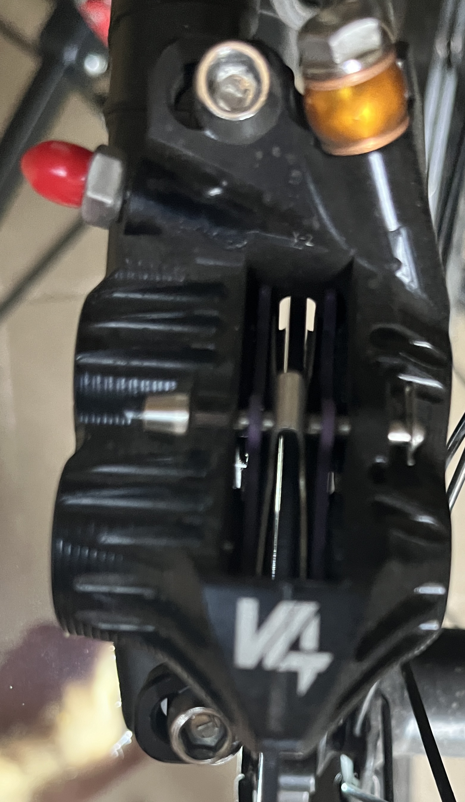

Eigentlich bin ich mit der TRP Scheibe ganz zufrieden, und werde diese ganz sicher bis nahe ans Verschleiß Limit fahren. (Hinten Lila/TRP - Vorne Grün/Galfer2.0)
Wie man sieht habe ich trotz sorgfältigstem Zentrieren das ‚Problem‘ das die äusseren Kolben mehr Rückstellung haben als die inneren… 😆
Würde ja für ne 2,5 oder 3,4 Scheibe passen, wäre da nicht das Problem das ich so ziemlich am anschlag mit dem Sattel bin.
Hab jetzt überlegt da ich mit CL/ 6Loch Adapter unterwegs bin, den ‚planfräsen‘ zu lassen, eine 2,5-3,4 Scheibe unterzubringen.
Zu umständlich gedacht oder hat jemand eine Idee?
Grüsse
Grüsse
für mich sieht der Spalt doch in Ordnung aus. hast du erst den Sattel ohne Beläge an die Scheibe mittig ausgerichtet?
Dann Beläge rein und Kolben Rauspumpen. dann die Kolben mit einem Schraubenzieher nach Hope Anleitung so lange ausrichten, bis ein gleichmäßiger Luftspalt auf beiden Seiten zu sehen ist.
Danach dürften die Kolben eigentlich nur genau gleich rausgekommen sein. wenn nicht, ist ein Belag mehr abgefahren als der andere.
Wichtig ist halt, das du, nachdem du den Sattel ohne Beläge zentriert hast, den Sattel nicht mehr locker machst.

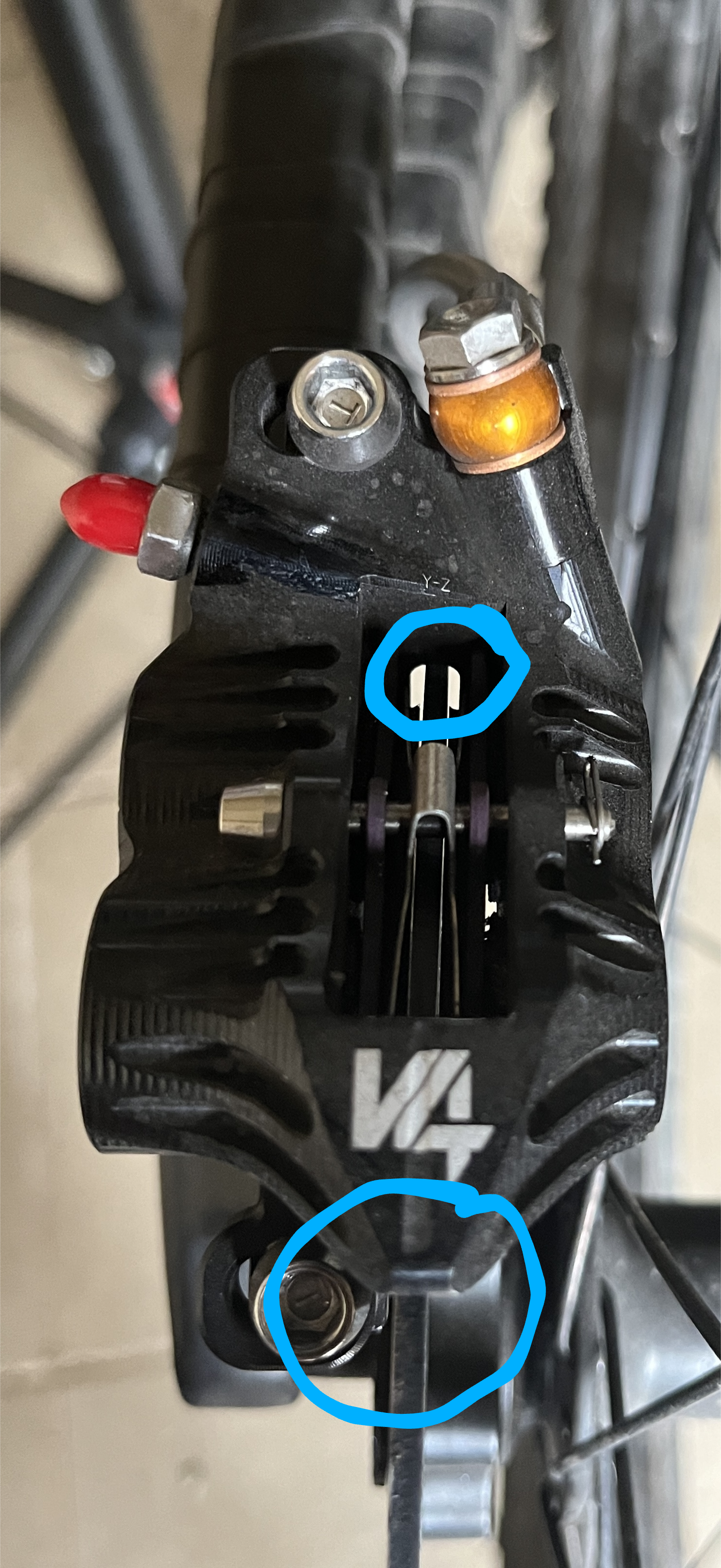

mir ist man Bild was aufgefallen, kann aber durch die Perspektive kommen.
Sieht so aus als ob die Bremsscheibe nicht mittig zur Sattelmitte ist. leicht nach rechts versetzt.
Unten nach links versetzt, als ob der Sattel schief ist.
An der Einkerbungen vom Sattel sieht man es Recht gut.

wegen dem schiefen Bremssattel, das meine ich:
