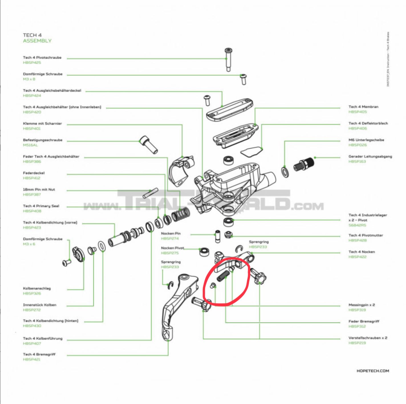

Naja, wenn's die Schraube seine soll, könnte es auch dreck sein.
Ich hatte ein sehr ähnliches, wenn nicht identisches knacken und es war die im Bild markierte Feder/Messingbolzen. Reinigen und fetten war die Lösung
Na klar kann auch einfach ein Sandkorn im Gewinde der Schraube liegen. Finde ich nur unwahrscheinlicher, wenn identische Probleme/Geräusche bei anderen auch auftreten. Aber beim Tausch der Schraube wird das ganze Ding mal gut gesäubert.
Interessant finde ich die Lösung von @Biecher, da das haptische Feedback des Knackens sehr einer Feder ähnelt, bei der man eine Windung über die nächste drückt.
