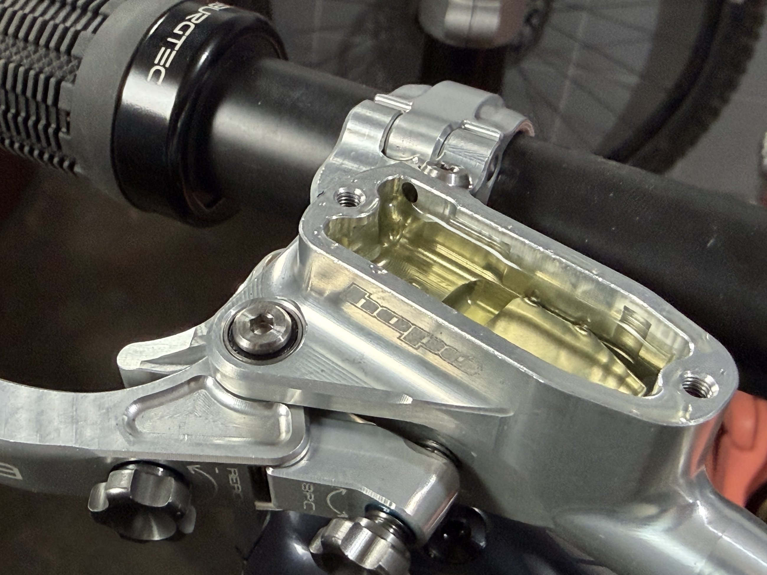

Entlüftet habe ich nach der klassischen Methode mit dem alten Entlüftungskit. Sobald ich den passenden Adapter für den Trichter habe, werde ich aber auch die neue Entlüftungsbohrung ausprobieren.
Die Bohrung dafür sitzt übrigens sehr weit oben im AGB (siehe Bild), sodass eine ziemlich blasenfreie Entlüftung gut gelingen sollte.

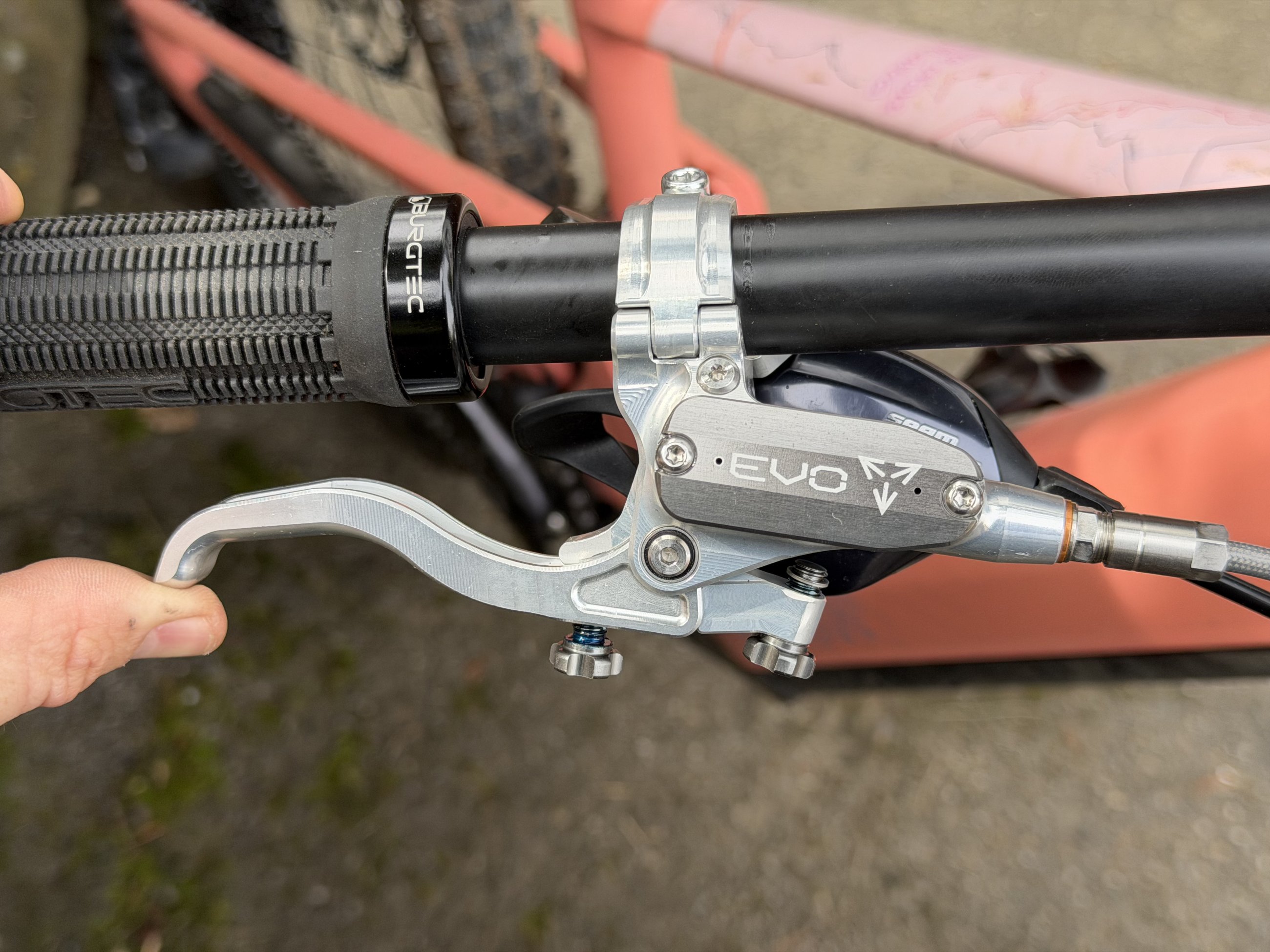

Nach dem Entlüften war für mich interessant, wie nah der Hebel an den Lenker geht. So nah fahr ich ihn nicht, aber wenn man ganz zum Griff will, braucht es wohl den Control Hebel. Zu sehen ist hier die Griffposition am Druckpunkt, wenn man alles so nah wie möglich Richtung Lenker stellt. Habe extra die HR-Bremse genommen, weil die häufig etwas weicher ist.

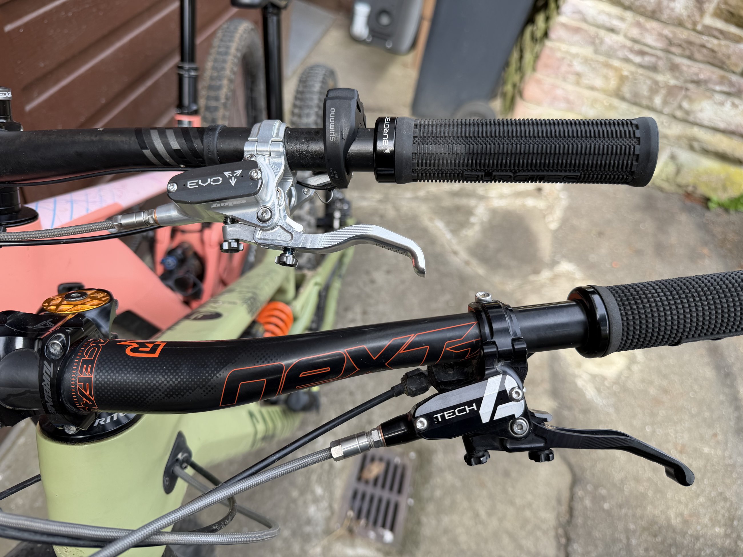

Ansonsten ist sicher noch ein Vergleich der Hebel zur Tech 4 interessant. Die Hebel der Evo sind deutlich runder gearbeitet und wirken insgesamt ergonomischer. Nach den ersten Runden habe ich keinen Favorit, ich komme mit beiden Formen zurecht.

Bzgl des Entlüftungs-Adapters ist mir auf Bildern aufgefallen, dass er oberhalb des Gewindes eine Bohrung haben könnte. Das könnte erklären, dass meine behelfsmässige Konstruktion nicht den Behälter erreicht hat. Ggfs lässt sich da doch noch etwas Luft entfernen, wobei die aktuelle Leistung keine Notwendigkeit vermuten lässt.
Könnten die bereits Adapter Besitzenden das bitte einmal fotografisch be- oder widerlegen.
Heute mit Adapter und Trichter entlüftet.
Nicht eine Luftblase.
