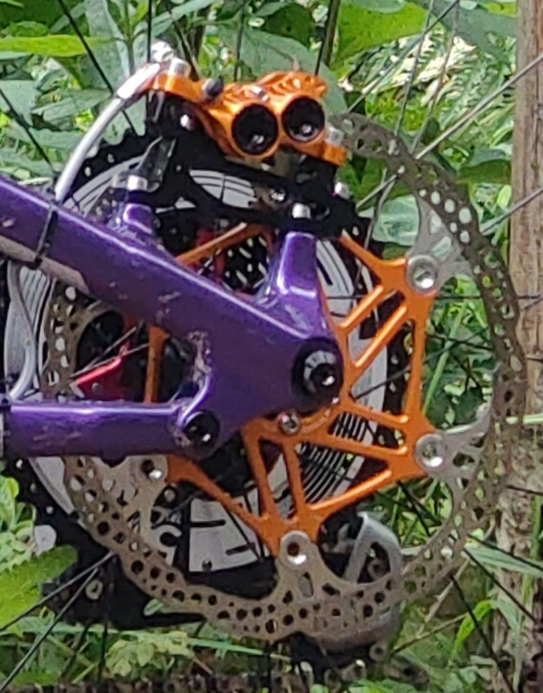

Hope bietet Bremsscheiben mir 220 mmj und 225 mm an. Aber irgendwie finde ich keine passenden Adapter. Bräuchte einen von 160 mm PM auf 220 mm oder eben 225 mm.
habe auch keinen gefunden, also einfach 2 nehmen.
