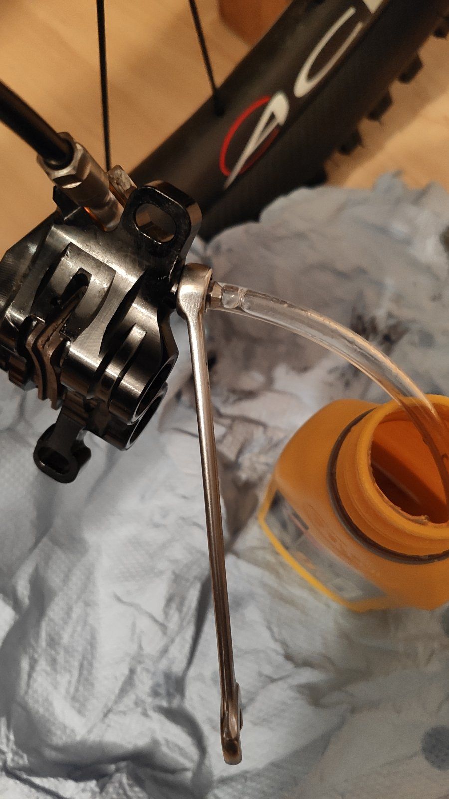

wie hast du denn die Kolben mobilisiert/entlüftet? Irgendwelche Reinigungsmittel etc?Nach dem Entlüften und Kolben mobilisieren an meiner E4 sind alle 4 Kolben undicht und kein Druckpunkt da. Wenn ich den Hebel pumpe, kommen viele kleine Bläschen.
Weiß eigentlich gar nicht was ich groß fragen soll...was solls...
Habt ihr ne Idee?
Zum Entlüften demontiere ich den Sattel für ein perfektes Gefälle. Das sollte wie immer reichen
Glaub das Blubbern kommt nur vom mobilisieren, vom Dot oder Silikonöl. Oder vom Alkohol den du da benutzt hast.Ich lasse die karre über Nacht stehen. Mal gucken. Bei geöffnetem Entlüftungsnippel hatte ich auch alle 4 Kolben zurück gedrückt, um Lufteinschlüsse raus zu kriegen

Es tritt aber kein Dot aus, oder?Sattel zentriert, Beläge rein, ran gepumpt, an den Knöpfen gedreht und ein griff ins leere. Morgen sieht die Welt schon anders aus
Sehr cool.Anhang anzeigen 1139875Wie immer, Anwenderfehler. Bremst wieder.
