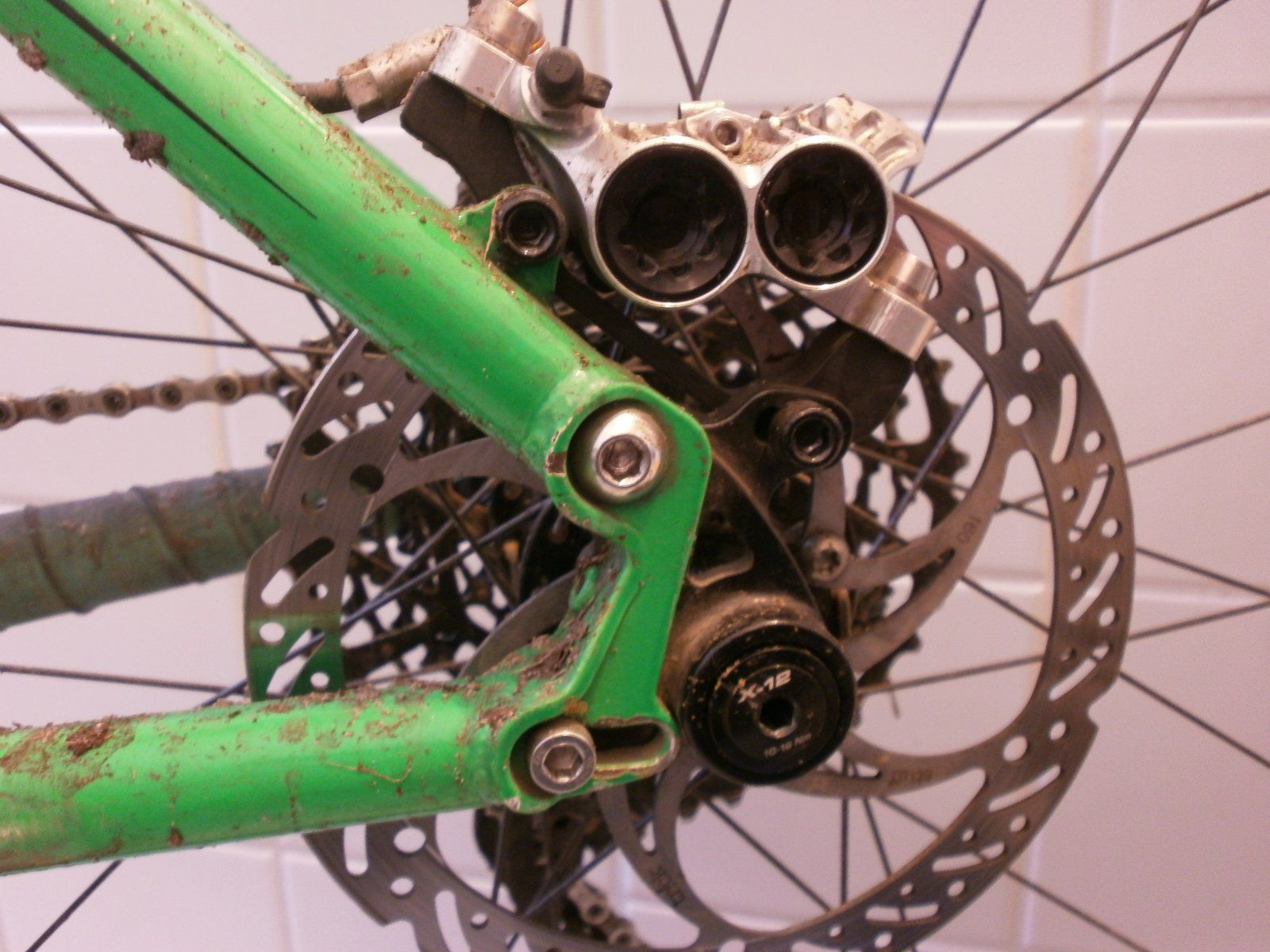

also ich fahre seit Jahren (2017) den Wolftooth LA am Tech3, damals gab es noch keine Version speziell für Hope. Die Position ist gut passend, ich fahre die Hebel relativ flach, aber nicht ganz so krass wie Barelli.
Die Tonnenmutter brauchte ich von Hope, leider hat sich diese auch nicht als robust genug erwiesen. Aus Asien hab ich eine aus Titan bekommen und nun passt alles. Dieser Kunststoffnapf mit Sollbruchstelle ist für mich ein No-go, mittlerweile gibt es genug Alternativen zu dem Hebel, die ausfallsicherer sind. Natürlich ist mir der auch zu einem blöden Zeitpunkt gebrochen, als ich in den Bergen war. Jetzt habe ich das Ersatzteil immer mit im Rucksack. Damals war der Hebel ziemlich ohne Konkurrenz. Jetzt würde ich den Bikeyoke-Hebel kaufen oder sowas.
