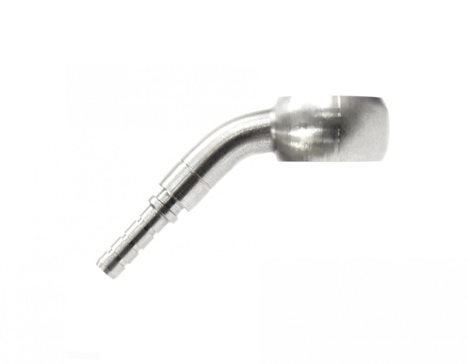

Ich bin auf der Suche nach einem Banjo mit 45 Grad Abgang, ähnlich wie hier nur halt passend zum E4 Bremssattel. Ich hab zwar gesucht, aber nix passendes gefunden. Vielleicht weiss einer hier was. Grund ist, dass der Leitungsabgang dermassen geknickt wird, dass das einfach gruuselig ist. Gerader Abgang macht es übrigens auch nicht besser.
Gibt es sowas von Hope? Ich kenne nur die 0° und 90° Anschlüsse.
Im Prinzip müsste man so ein Hope Banjo eigentlich relativ einfach machen können. Eigentlich nur ein Drehteil mit 2 Flächen und einem M6x1 Gewinde... Entweder aus Rostfreistahl oder halt Alu. Biegen kann man das dann auch von Hand wenn man das Teil etwas länger als original macht.
Mal gucken wenn Rahmen und Bremse da ist, dann schaue ich mal wie genau das sein müsste.
