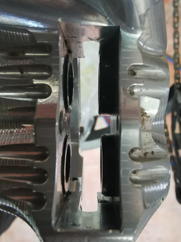

Also die Bohrung gehört da net hin. Würde ich reklamieren. Kann immer mal passieren aber des sieht auch eher aus als wenn das nach dem eloxieren passiert ist oder?
Ist die bremse in Silber überhaupt eloxiert? Reklamieren hatte ich mir auch schon gedacht, leider hab ich wohl die allerletzte überhaupt bekommen.. Überall 3 Monate Lieferzeit :/
Gruß Marius
Wäre mir gar nicht so sicher, dass die Bohrung nicht normal ist.
Bei einer M4 hatte ich was ähnliches und hatte bei Hope nachgefragt, da wurde mir gesagt ist fertigungsbedingt.
V4 liegt bei mir noch eingepackt, weil Rad noch nicht da ist an welches sie dran kommt
...wenn ich dran denke schau ich heut abend mal nach ob meine das auch hat.
Ansonsten die Bilder mal an Hope schicken.
P.S. Kolben mobilisieren am Anfang ist normal, hatte ich auch schon ...die hat lange rum gelegen von der Fabrik bis zu Dir, da können die Dichtungen schon mal etwas "verkleben/haften" an den Kolben.
zwei, drei mal rein/raus und es sollte gut sein....eventuell einen tropfen Dot auf die Laufflächen der Kolben geben und wieder abwischen....
Das wäre nett, danke!
Wie bist du da vorgegangen? Wenn ich den hebel betätige, kommt ja nur die eine Seite raus. Hast du die dann irgendwie festgehalten, dass die andere Seite rauskommt?
EDIT:
Grade kam eine Mail von hope:
"Thank you for your email. That hole is normal, it is made by a drill which has to use that path during manufacture to make the hole inside the caliper to transfer fluid from one side to the other. It is also normal for the pistons to move at different rates until the caliper is set up and the pads are set up to the rotor. Once the caliper is set up and the brake is in use the pistons will all start to work together."
Hat sich also geklärt :)
Gruß Marius
ergänzend: genau halt die sich bewegenden Kolben mit etwas aus Kunststoff oder Holz fest und pass auf, dass Du die Kolben nicht zu weit raus kommen lässt.
Bewegen sich die anderen Kolben dann leicht, ist es wie Hope schreibt, für richtig gleichmäßigen Druck brauchen sie den Widerstand der Bremsscheibe
Wenn so ein Loch im Sattel normal sein soll,hat die Qualität aber nachgelassen!
Hab schon viele Hopes gehabt,sowas hatte ich nie.
Die Erklärungen ist auch sonderbar,danach müssten ja alle Sättel so eine „Ausfräsung“ haben.
Mein zweiter sattel (HR) hat genau die gleiche Bohrung.
Man muss aber echt sagen, dass die an einer Stelle sitzt an die ma quasi nicht hinsieht.
hab nachgeschaut, das Loch haben meine auch.
Und wie gesagt hatte die "alte" M4 auch schon.
Mit eingebautem Belägen fällt es aber quasi nicht auf, wenn man nicht danach sucht.
Im eingebauten Zustand muss man sich schon verrenken um es zu sehen :D
Ob es konstruktiv auch anders gehen würde, k.a..... :confused:
