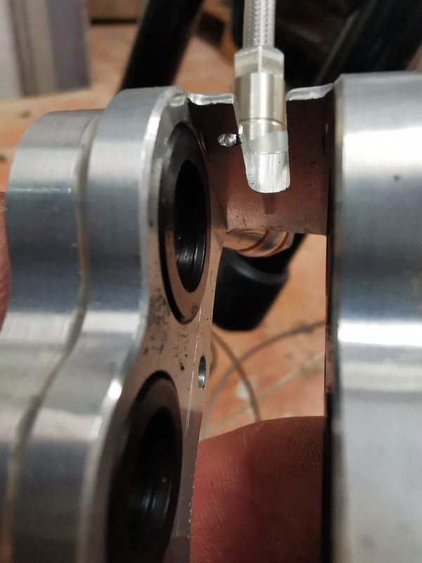

https://velbert.cyclecafe.eu/. Frag doch Mal da nach ,evt.kann er dir die Bremse kurzfristig Mobeliesieren nach Absprache wenn nicht mehr Defekt ist.Evt.ist das in einer Woche erledigt .Hat alle Hope Werkzeuge vor Ort.Gibt es einen Schrauber hier im Raum Stuttgart, der mir mit meinen E4 weiterhelfen kann? Leider ist das Hunter Silicone überall vergriffen und meine Kolben beider Bremsen müssen mobilisiert werden. Zudem habe ich auch das Kolbendeckelwerkzeug nicht. Die Radläden sind aktuell mit Aufträgen dicht und ich will ungern bis Ende Mai warten... und da ich das Rad gebraucht gekauft habe, kann ich nicht zum Händler gehen, wo es gekauft wurde.
Merci für jeden Tipp.
Kann dir was in Freiburg anbieten, falls du zufällig in das Eck hier kommst.danke für den Tipp, hoffe aber noch auf Stuttgart und Umgebung.
Mir würde auch reichen, wenn wir mir einer 2 Tropfen von dem Hope Hunter Silicon Öl abgibt, das ist leider überall vergriffen. Wahrscheinlich ist das schon die Lösung meines Problems.
Gibt es noch eine bedenkenlose Alternative zum Hunter? Ist echt bitter, dass mein Radel sein Dasein deshalb im Keller fristen muss. Radläden sind gut ausgebucht, was aktuell auch kein Wunder ist.
Für die schnelle Lösung nehme ich Silikonöl aus der Sprühdose, das ist aber nicht sehr dauerhaft.
Ansonsten nehme ich ein (beliebiges) Silikonöl. Hope sagt nichts anderes, empfiehlt nur Hunter.
Seit Jahren kein Problem/Defekt mit meiner Lösung.
okay, danke. Mach ich. Bestens.

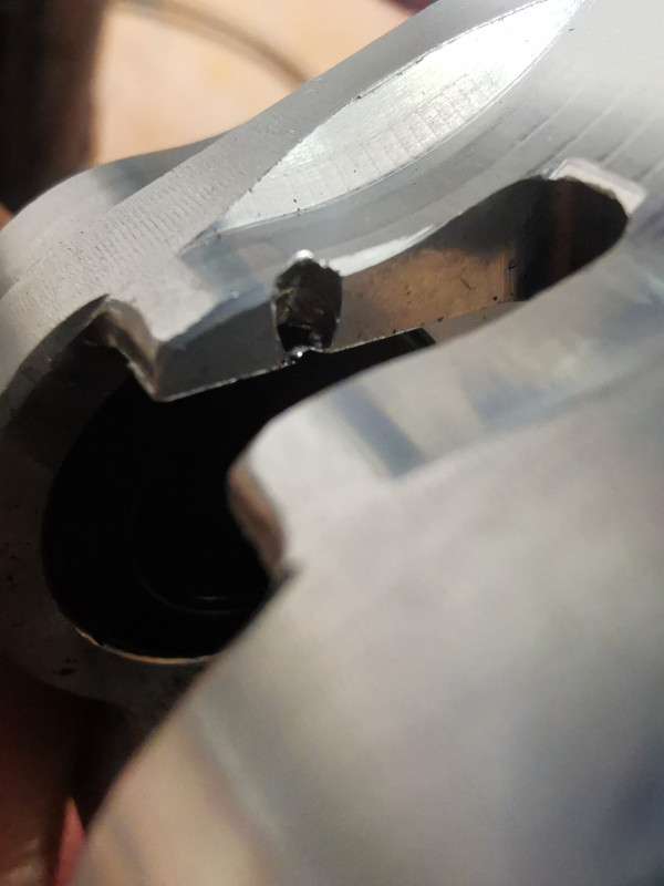

Also die Bohrung gehört da net hin. Würde ich reklamieren. Kann immer mal passieren aber des sieht auch eher aus als wenn das nach dem eloxieren passiert ist oder?Mahlzeit
Grade meine V4 ans Rad geschraubt (nur vorn, hinten kommt morgen erst).
Sattel zentriert, festgezogen, mal den hebel betätigt. Da fahren bloß an der Deckelseite die Kolben raus.. Kann das sein, dass ich die aus der Verpackung raus erstmal mobilisieren muss?
Und mir ist noch was aufgefallen, ist das normal? Sieht aus wie eine nicht entgratete Bohrung, die da nicht hingehört.. Sehr unschönes Detail bei dem Preis.
Gruß Marius
