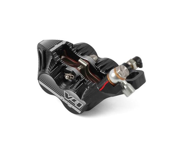

Mein Hope V4 Sattel hat einen Haarriss am Leitungsanschluss wie unten angezeichnet. Dort kommt dann natürlich Bremsflüssigkeit raus.
Hat jemand eine Idee ob und wie man das reparieren könnte? Laut Hope ist es eine 2014er Legierung. Somit wäre es nicht schweißbar, was hier in dem Falle aber auch nicht sinnvoll wäre. Löten genauso wenig.

Zu Hope schicken. Gibt neu. Denke auch außerhalb der Gewährleistung. Das soll nicht sein, auch nach 10 Jahren nicht.

Na der Sattel ist genau dort gerissen was auch Hendrik1988 schreibt.
Effektiv nen Ersatz Sattel für die x2 gern auch gebraucht. Will sie ans neue Kinderrad der kleinen blauen
Erneut: Wo genau siehst du das Problem?
HSBP234 beim Hope Händler anfragen oder für nen kompletten X2 Sattel HBSPC44. Letzteres wird vermutlich günstiger sein, wenn die Dichtungen auch alle schon alt sind und das Werkzeug brauchst.
