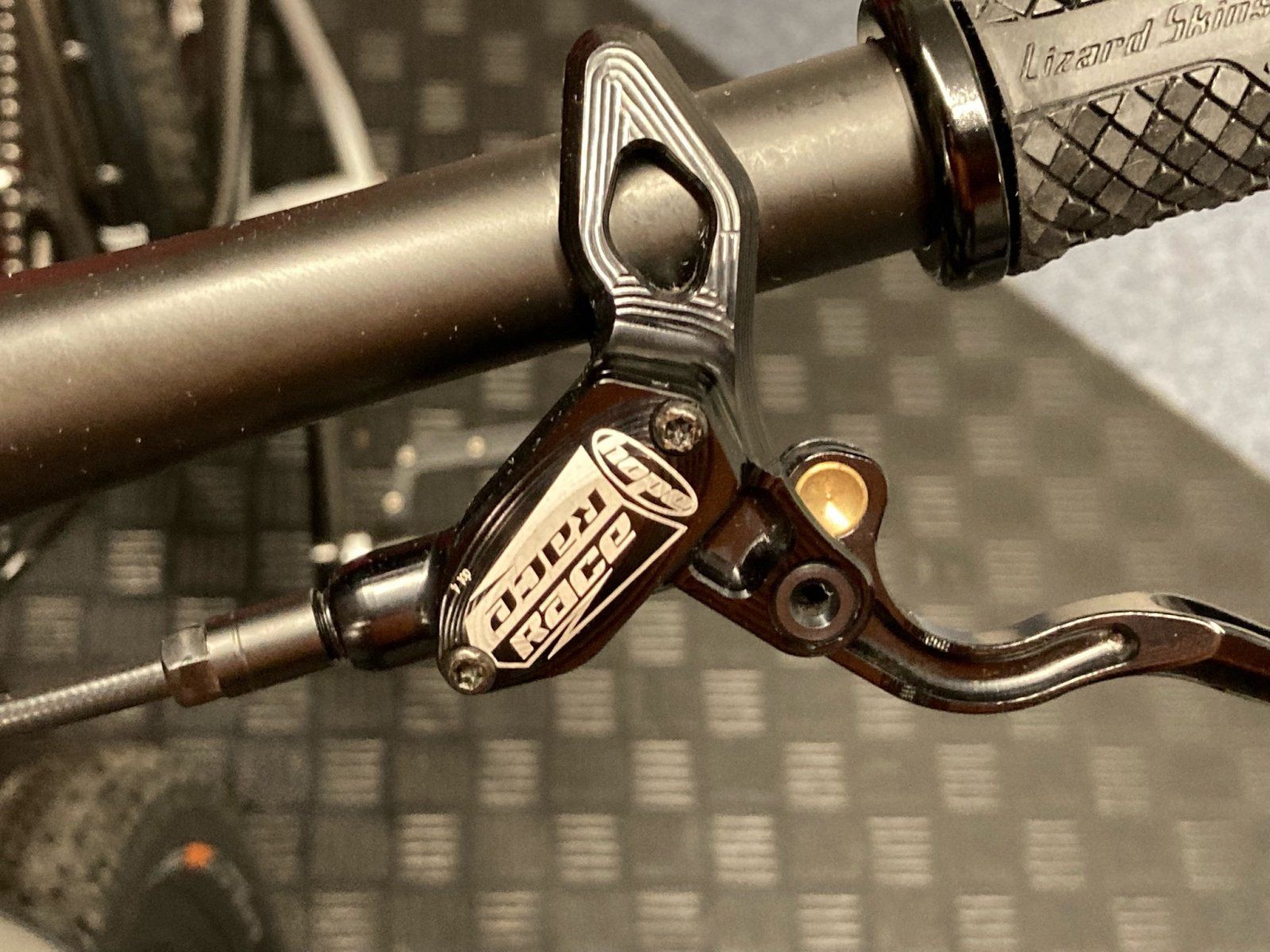

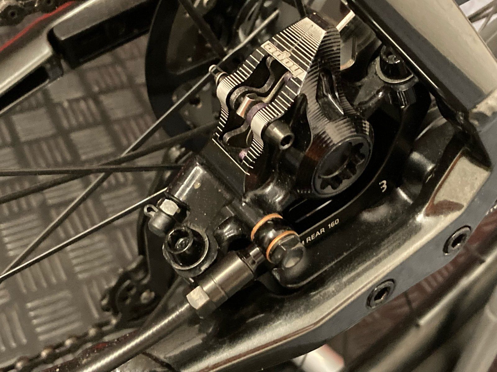

Hab meine „alte“ Race mal in black gekleidet!
