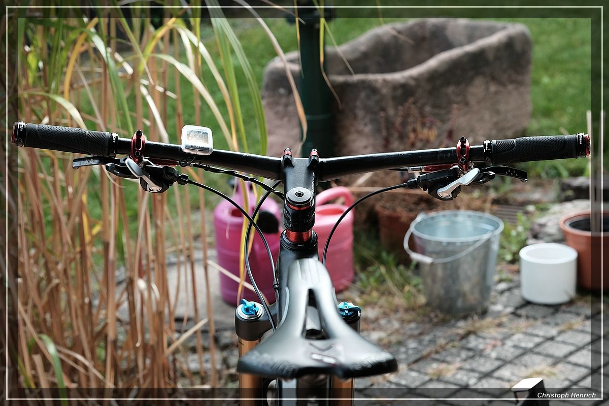

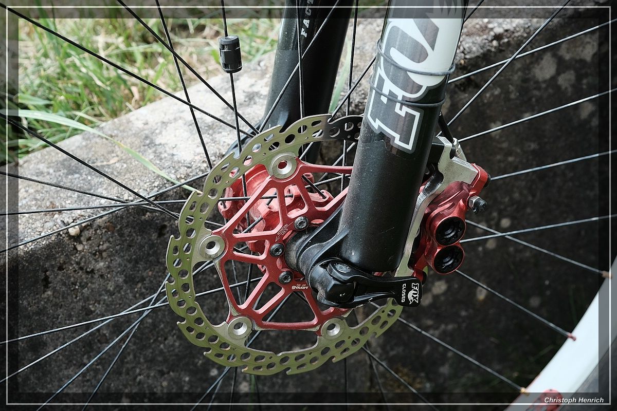

Kann bitte jemand ein bild von einer roten v4/e4 an einem schwarzen rahmen und gabel posten? ;)
Bin mir immer noch unsicher wegen der farbe :D
danke!
Gruß
Daniel
danke!
Gruß
Daniel
Nimmste auch ein dreckig-schwarzes Bike? Rote Anbauteile alle Hope, bis auf die Vorbau-Lenker-Klemmung.

Danke für die Bilder! :)
@Middlfrank ich sehe du fährst die Dächle Discs. Welche Beläge nutzt Du?
Ich hab momentan noch die originalen organischen Beläge von Hope drauf, bin sehr zufrieden mit Bremskraft und vor allem Dosierbarkeit, aber als nächstes werd ich die schon zuhause liegenden Sinter von Hope testen. Die sollen ja angeblich noch etwas mehr Bremskraft haben. Mal sehen.
