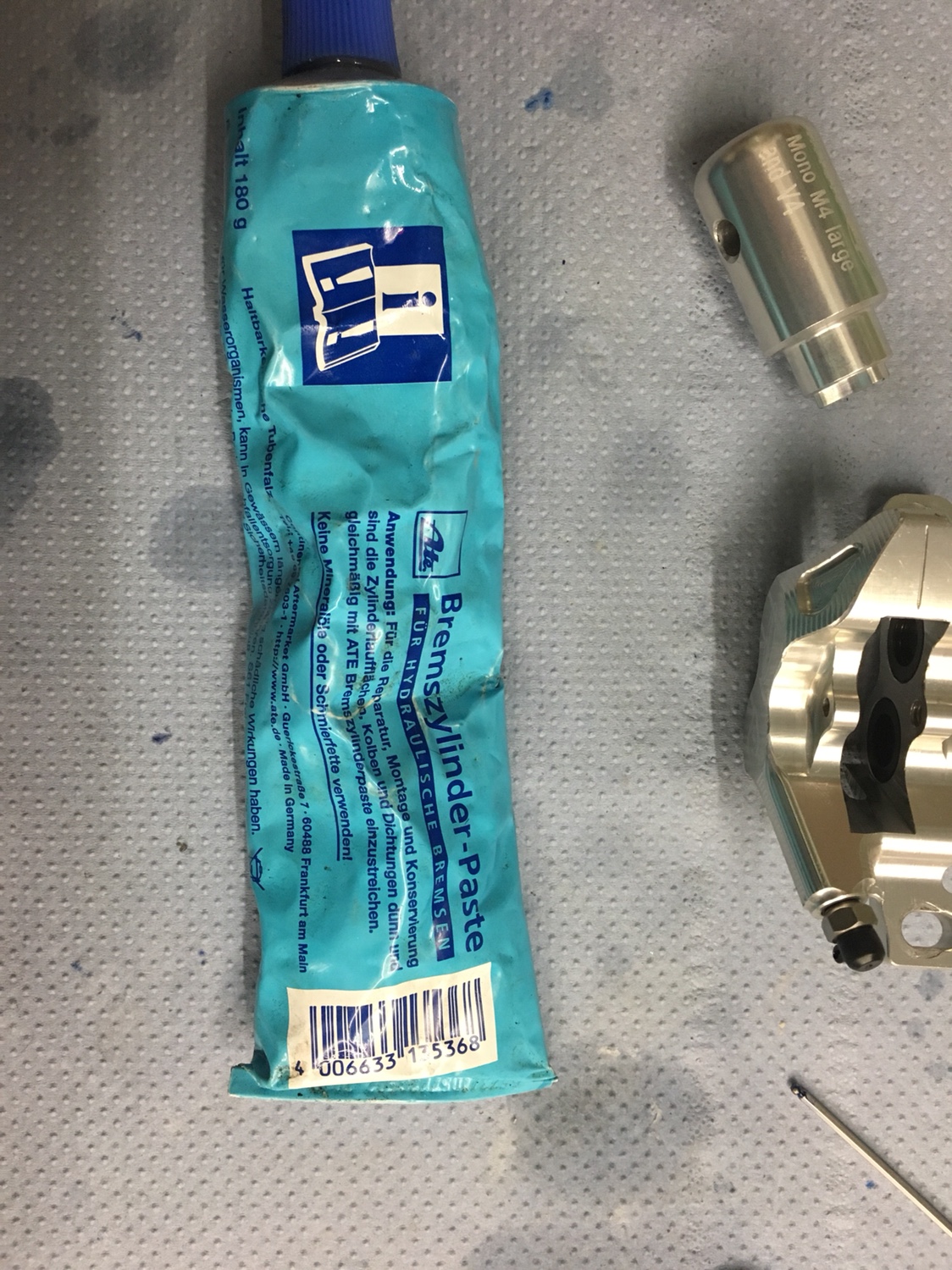

Mach mal silikonfett dran und teste nochmal. Hast du das kratzen wenn du mit dem Finger drückst oder per Hebel ziehst?
Ich nehm da ate bremssattelpaste. Ist halt silikonfett DOT verträglich.

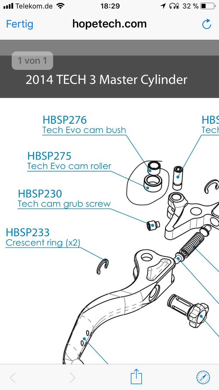

Wenn der Kolben etwas kantet je nachdem wie da Druck drauf kommt ist bei Hope normal. Dreh mal den Kolben ein wenig evtl isses dann schon weg. Waren die Dichtungen richtig rum drin?
Was de auch mal gucken kannst; ob die kleine Rolle vor dem Geberkolben sich frei dreht oder im eingeschraubten Zustand klemmt...
Dichtungen sind richtig drin. Welche Rolle (Bauteil) meinst du?
Dreht sich einwandfrei. Auch wenn nicht, würde das nicht die Undichtigkeit erklären. Ich warte einfach mal ab, bis ich den neuen Kolben habe. Ich kann mir aber auch nicht erklären, wo es sonst noch undicht sein könnte. Wenn am Hebel, dann müsste ja Luft durch ZWEI Dichtungen eindringen. Das kann ich mir irgendwie nicht vorstellen.

Das habe ich nicht da. Wenn das PM600 für die Abstreifer der Federgabel gut ist, dann sollte es doch auch für die Dichtungen gut sein oder? Oder ich kauf mir das Hunter bei der nächsten r2bike bestellung.
Ich nehme meist das Zeug, das Hope auch ab Werk verwendet - außer bei Bremsflüssigkeit. Hab auch Mobilgrease XHP 222 hier, noch n paar hundert Gramm. Man weiß ja nie wie viele Hope Pro Naben neues Fett wollen ;-)
Das hunter ist auch auf silikonbasis. Steht ja im Namen schon dabei. Nur dass da 30ml 5,xx € kosten und so ne Tube ATE Paste 180g etwa 10€.
Gut wenn man überlegt wie oft man das braucht und wie weit man damit kommt wird’s relativ; ich verwende das halt auch am Auto an den Bremsen.
Bremsflüssigkeit nehm ich Opel Dot 4+ die muss bissel mehr abkönnen und kostet auch nicht so viel wie das Zeug was in diversen Bikediscountern für „Kleinstmengen“ abgenommen wird.
