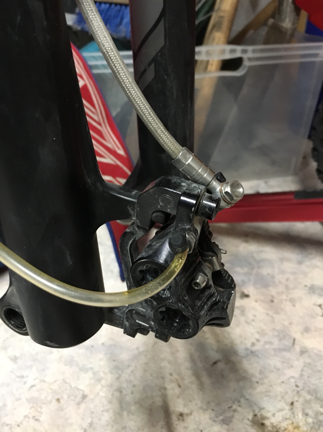

Unten Spritze mit Schlauch für eine Braunüle drauf, gefüllt mit 20ml DOT. Spritze senkrecht halten, dass Luft nach oben steigt. Bremsgriff weitestgehend waagerecht stellen. Deckel und Membran ab. Nun mit zweiter Spritze DOT entnehmen. Achtung: Silbernes Plättchen muss noch bedeckt sein. Unten öffnen und vorsichtig DOT durchdrücken bis AGB voll ist. Mit zweiter Spritze absaugen. So lange Prozedur durchführen bis DOT wieder klar und sauber ist. Unten schließen, oben mit DOT randvoll machen und Membran einrollen. Sauerei verhinderst du weitestgehend mit Cleanex. Deckel drauf und fertig!
