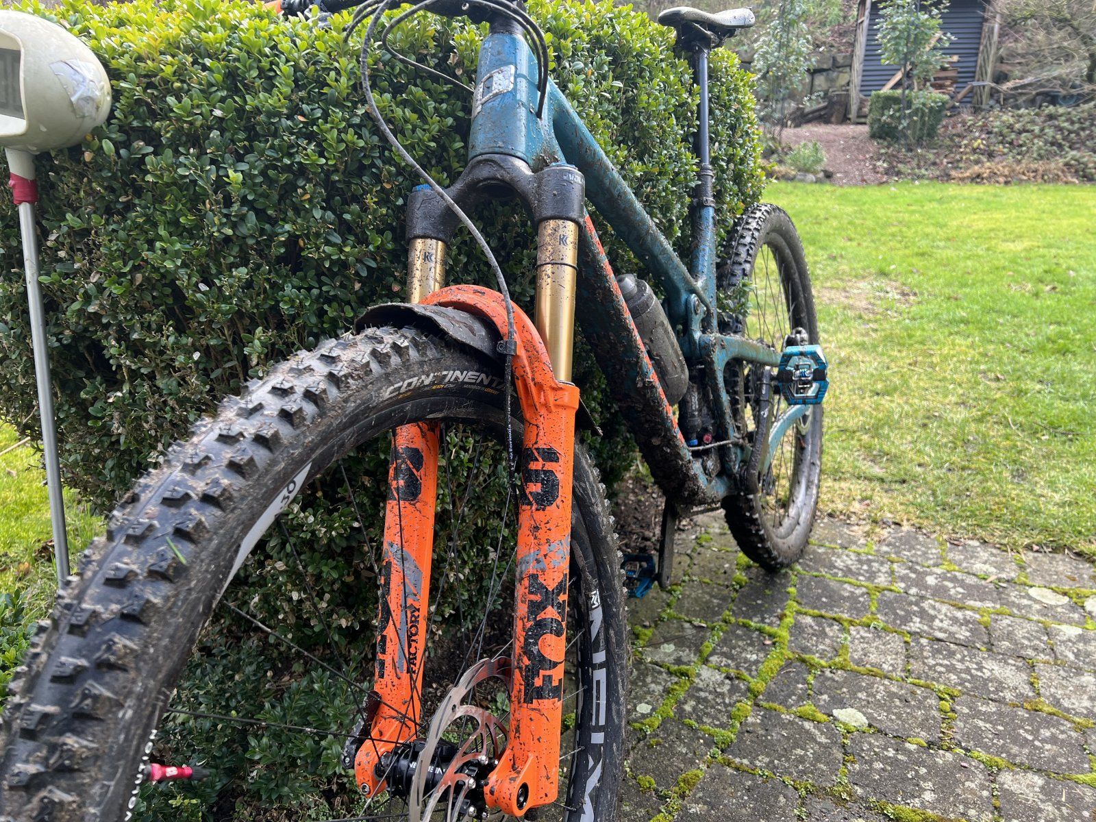

so, hier eine kurze RĂŒckmeldung zur 160er Pike im Hugene:
  • Lenkwinkel sollte irgendwo bei 64,6 Grad liegen
  • hab ca. 48-50 mm Sag eingestellt, also etwas ĂŒber 30%
  • Druck in der Feder 97 psi
  • 3 Token in der Feder
  • Rebound 8 Klicks von offen nach zu
  • Reifendruck pimaldaumen 1,7bar?
  • Kampfgewicht heute (mit u.a. 2 Pumpen, dickem Lampenakku, 1l Wasser & 0,5er Hopfensmoothie im Rucksack) ca. 98 kg
  • auf Wurzeln, Steinen & normalen Trails fluffigste Bodenhaftung
  • immer ausreichend Sag fĂŒr alle auftretenden Senken, Schwellen usw
  • massig Federwegsreserven bei Drops, Steilkanten, kleinen Rampen oder querliegenden StĂ€mmen bis halben Meter
  • bergauf vom Sitzwinkel her noch gut tretbar, Vorderrad bleibt auch in steilen Stichen dank der ellenlangen Kettenstreben brav am Boden; muss aber auf dem Sattel weit nach vorne
  • absolut souverĂ€nes Fahrverhalten auf schnellen Abfahrten & horizontalen Trails
Fazit:
da ich vom 27,5er Lapierre Spicy mit 160/150 mm komme werde ich nach heutigen Erfahrungen vorerst auch beim Eugen auf 160 bleiben; gibt aber kleines Optimierungspotential:
  • 2 anstatt 3 Token testen
  • dafĂŒr bisl mehr Luftdruck in der Feder (schĂ€tze um 110-115 psi)
  • Sattel etwas nach vorne um abgeflachten Sitzwinkel auszugleichen (wieder +1Grad)
  • und abschließend evtl. einen Spacer unterm Vorbau raus, um meine Körperhaltung wieder auf 140er o. 150er Gabel anzugleichen; die 'Sitzfront' ist fast schon zu aufrecht
Ich glaube 160mm im Hugene ist das Maximum was auf den Trails noch sinnvoll funktioniert, mit mehr wird es bergauf sehr aufrecht, hecklastig & die Front kommt eher hoch. Beim Sag kann ich locker 35% zulassen (dann aber ohne restliche Geometrieanpassungen), was auf extrem wurzeligen Wegen noch Sinn macht & Spaß bringt - aber die RĂŒckmeldung vom Untergrund wird dann schon ziemlich 'taub'.
Denke ich probier die nĂ€chsten Ausritte noch bisl mit den Einstellungen rum und werd bei 160mm bleiben - zur Langzeiterfahrung mindestens bis April, wo dauerhaft Temperaturen ĂŒber 12-15 Grad sind (was sicher auch Auswirkung auf die Federcharakteristik hat) - & entscheide dann, ob 160 oder 150 mm. Weniger als 150 jedenfalls nicht mehr!

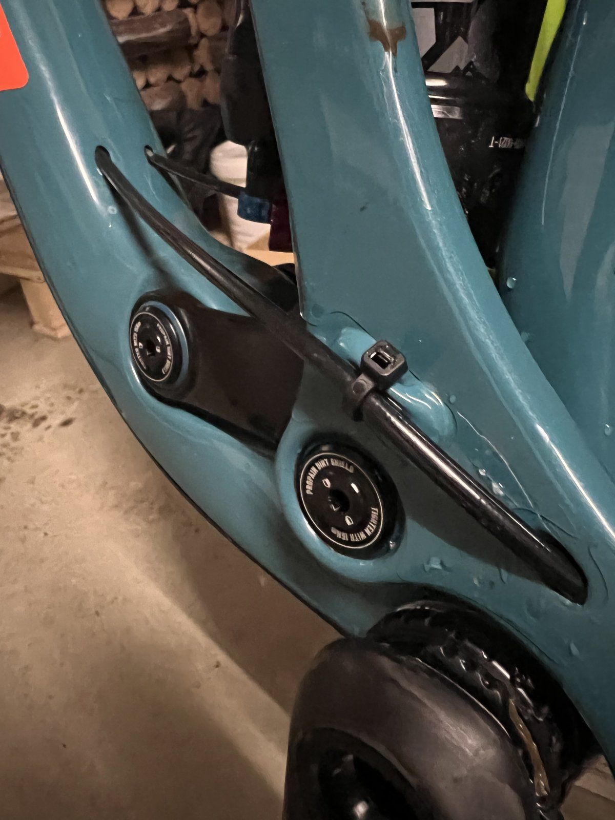

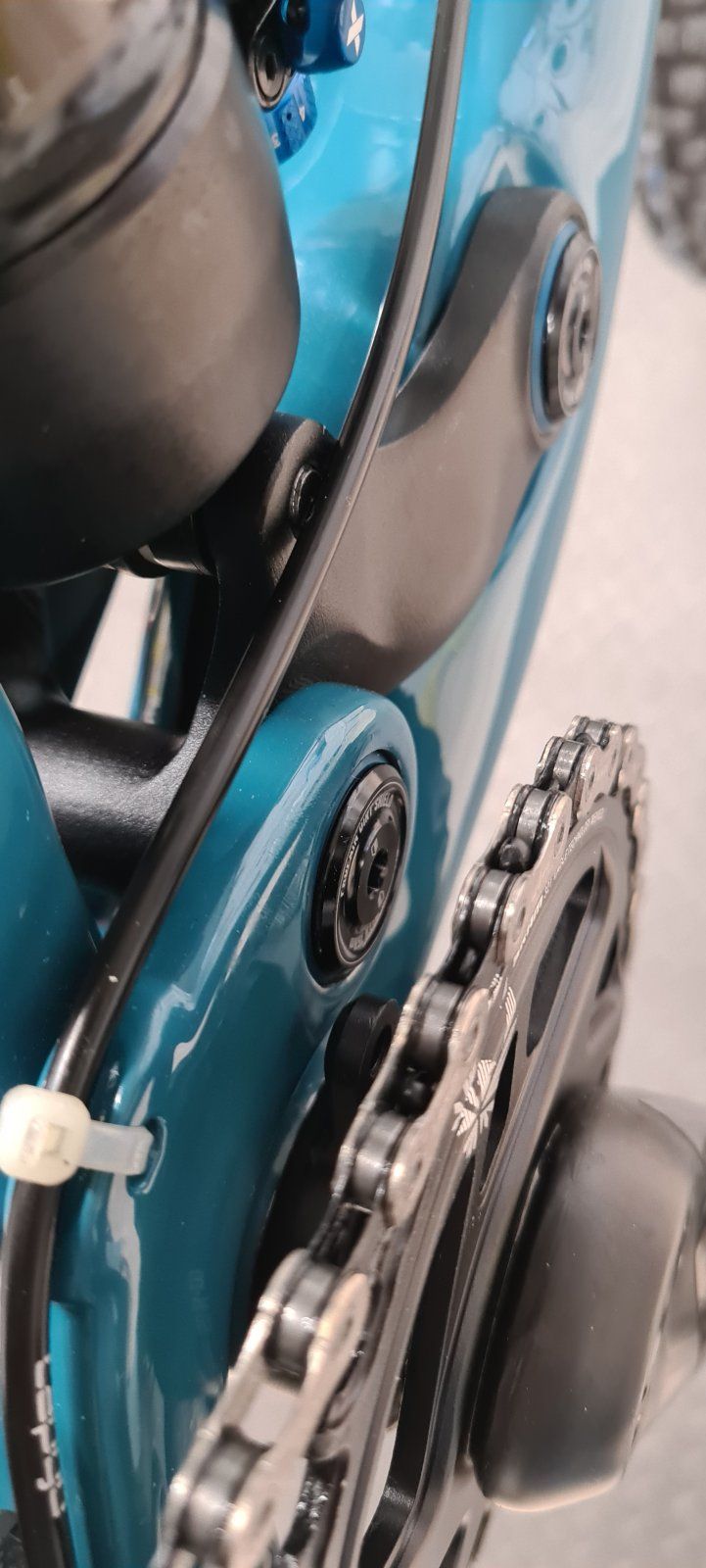

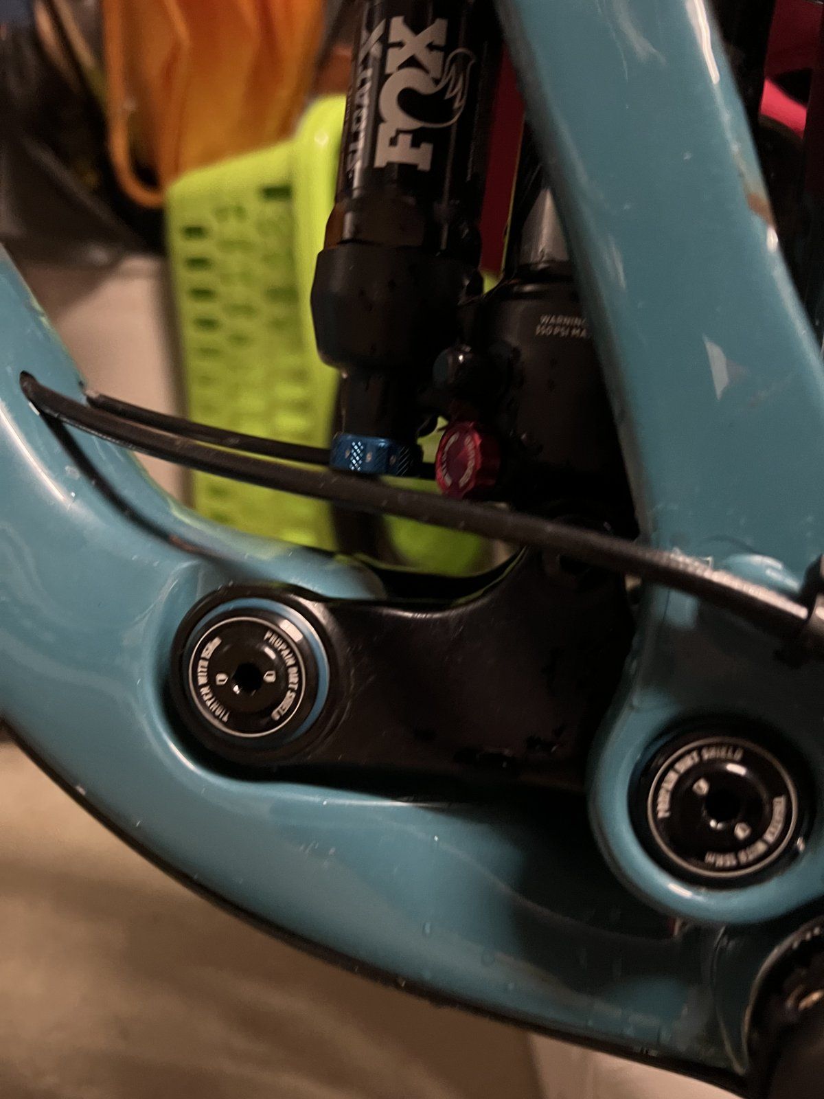

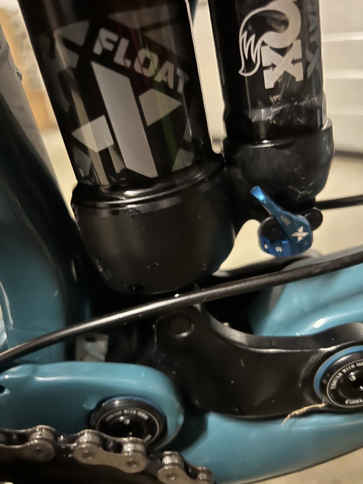

Eine Frage bezĂŒglich Schaltzug im Bereich des DĂ€mpfers. Bei mir liegt die HĂŒlle an der Befestigung vom DĂ€mpfer an und wĂŒrde scheuern im Ernstfall. Propain hat mir nun geschrieben dass ein solches Problem unbekannt sei. Wie schaut das bei euch aus?
Das Problem habe ich daduch etwas entschÀrft das ich nicht die Befestigung nutze an der Kettenstrebe.

Bei meiner Schwinge auch - ich hab da nen kleinen Fetzen Slappertape - etwa 1,5 lang- auf das Gewindeauge geklebt, so dass die abgeflachten Seiten in Leitungsrichtung stehen. Bis jetzt hÀlt's bombig.
Positiver Nebeneffekt: von der Seite kommt kein Dreck in die Schraube oder ins Gewinde :cool:
Ist bei mir auch so, allerdings schaut die schraube bei mir so gut wie garnicht aus dem Gewinde raus. Und der Millimeter der rausschaut ist absolut nicht scharfkantig, ich mache mir da erstmal keine Gedanken. Falls es mal anfĂ€ngt zu scheuern mache ich etwas Slapper Tape oder eine SchutztĂŒlle um die Leitung.

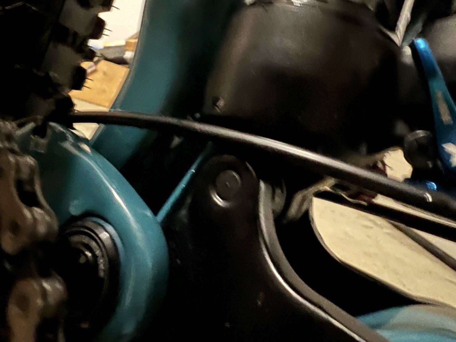

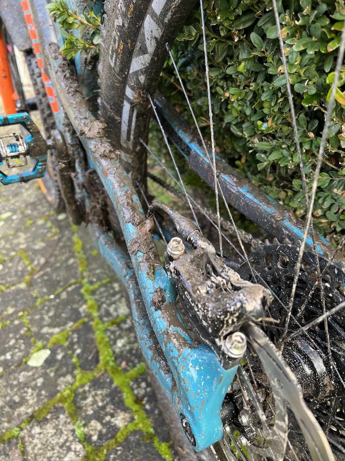

Hatte die falsche Seite
 aber auch rechts: kein Kontakt. Deshalb hier nochmal die Fotos!
Ich habe nen L Rahmen!
Das Problem habe ich daduch etwas entschÀrft das ich nicht die Befestigung nutze an der Kettenstrebe.Anhang anzeigen 1410466
Versuch mal, den Schalthebel zu demontieren und dann die ZughĂŒlle zu drehen und sie dann irgendwie zu sichern. Vielleicht fĂŒhrt das Verdrehen dazu, dass die HĂŒlle sich dort etwas verwindet und mit GlĂŒck absteht.
Ist ja bei Bremsleitungen genauso, nur dass die eben am Hebel fixiert und nicht nur eingesteckt sind.
An einer verdrehten HĂŒlle denke ich wird es nicht liegen. Nach den Antworten hier denke ich es wird die Bohrung sein im Unterrohr wo der Zug heraus kommt. Diese wird unterschiedlich sein.
Es geht nicht darum, dass das das Problem ist, sondern darum, dass man die HĂŒlle bewusst verdrehen könnte, damit man dort evtl Abstand reinbekommt.
