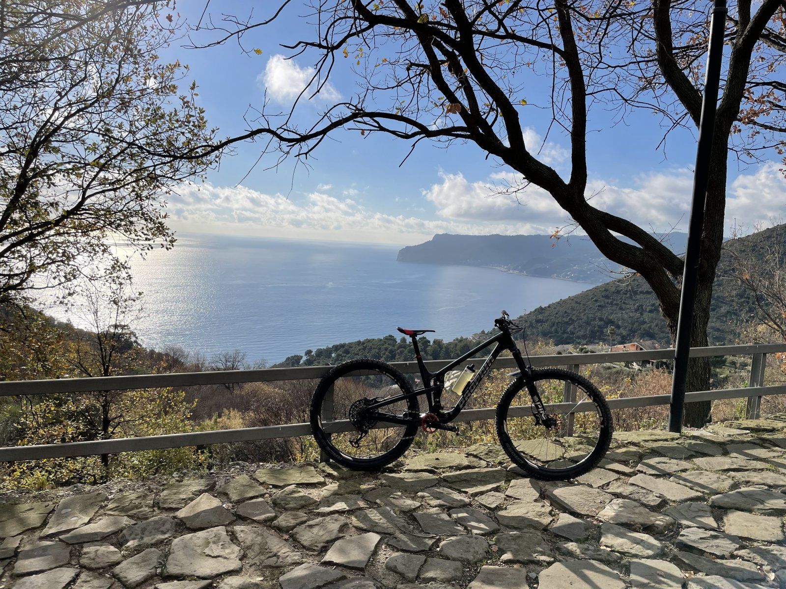

Lt. Messung in der aktuellen Bike hat der Hinterbau serienmäßig wohl schon 148mm.
Was die Huber Buchsen angeht, bin ich absolut Deiner Meinung. Mit den Dingern spricht der Hinterbau so sahnig fein an, ich bin total begeistert.
Hatte auch schon daran gedacht die Pike auf 160mm zu traveln, habe mich dann aber für eine AWK entschieden. Hat zwar etwas gedauert bis ich die Feineinstellung so hatte wie es mir taugt, was auch an den niedrigen Temperaturen bei uns gelegen haben mag. Aber jetzt, vor allem auch nach einer Woche Ligurien Trails, passt alles für mich wunderbar und bleibt so. Ein leichterer LRS zum Wechseln je nach Einsatz ist schon beauftragt, dann fällt wohl auch die 12kg Marke und die Trail-Rakete ist so ziemlich fertig (aber irgendwas ist ja immer) :)
Ist die Sattelstütze auf dem Bild komplett eingefahren?
