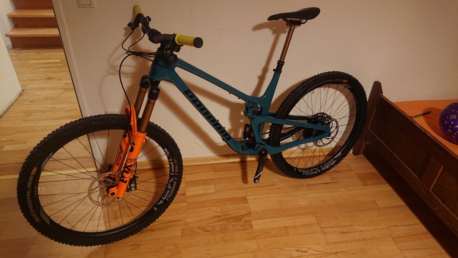

Ta da😍 Das Warten hat ein Ende...
Ok fast. Warte noch auf die Pedale und die Lackschutzfolie. Hab nicht damit gerechnen, dass es vier Tage vor Produktionstermin schon da ist...
Ich hab ja lange mit mir gerungen, wegen der orangenen Gabel. Aber in natura gefällt mir die Kombi richtig richtig gut. kommt auf den Fotos nie so gut rüber. Lustigerweise haben die Griffe exakt den selben Ton wie die Ringe der MT7. Aber ich geh davon aus das ich Lenker und Griffe nochmal tausche.
Hab auch zum Glück bis jetzt keine Mängel feststellen können. Einzig der Sattel ist nicht der Richtige, aber den schicken die hinterher...
cool, dass die Gelbtöne passen ;-) habe auch die gelben Griffe, gelbe Decals und die MT7... am Tyee CF bestellt.... in Badmint... :love:

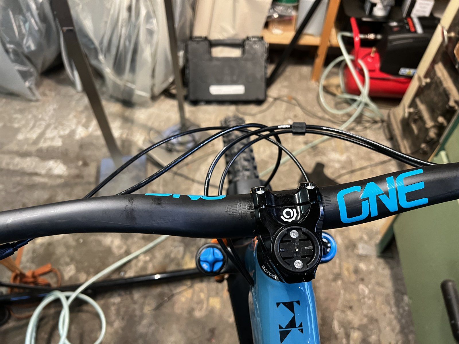

Gechecked, dachte es ist der Vorbau. Ist es nicht! Bremse und Scheibe auch nicht… locker weiterhin. Achse ist es auch nicht. Ne neue Nabe baue ich jetzt nicht auseinander. Dafür neuen Vorbau montiert!
Wenn das Geräusch ertönt wenn du bremst aber nicht von der Bremse kommt, hört sich das Für mich nach Steuersatz locker an...
Hast die Schraube am Steuersatz mal leicht nachgezogen bevor du den Vorbau fest gezogen hast?
Knackt es auch wenn du die Bremse fester ziehst? Meine knackt hinten und es fühlt sich an, als ob es ein wenig rutscht. Hab noch die Hoffnung das sich das nach dem Einbremsen gibt.
Btw. : Liefen deine Züge schon immer so schön? Bei mir sieht der linke Bremsschlauch aus als ob er Äste einsammeln will. Hatte schon die Vermutung, daß ein Leitungsverbinder wie auf der rechten Seite fehlt.
