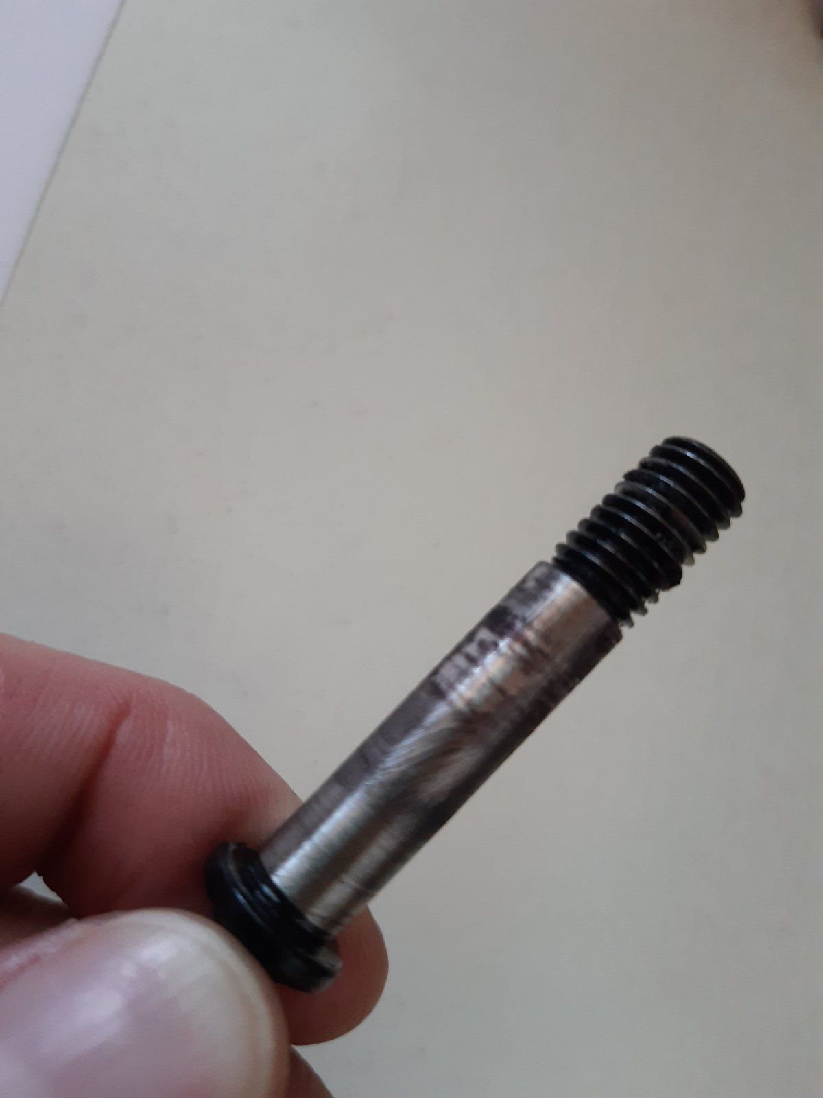

Gleich noch eine Verständnisfrage zur Dämpferbefestigung.
Wie ich die Konstruktion verstehe, werden die Buchsen (durchgehendes schwarzes Röhrchen) mit dem Schraubbolzen mehr oder weniger geklemmt in den Rahmenaufnahmen. Folglich müssten sich diese Buchsen doch in den Dämpferaugen drehen lassen?
Oder liege ich hier falsch, und das Gleitlager befindet sich auf dem Schraubbolzen. Nur dann habe ich etwas Mühe mit der Vorstellung dass das schwarze Rohr sich in der Rahmenaufnahme drehen soll, da dort ja wie gesagt mit dem Schraubbolzen zugeklemmt wird.
Bei mir sitzen diese beide Buchsen oben und unten im Dämpfer bombenfest, ohne Auspresswerkzeug oder Murks mit Hammer bekomme ich die vermutlich nicht mal raus.
So hat sich jetzt die Buchse auf dem Bolzen bewegt und der obere sieht angefressen aus. Zerlegt habe ich, um dem Knarzen auf die Spur zu kommen.
Gehts hier allenfalls um das schon bekannte Thema mit den "Huber-Buchsen"?
Gruss
David
Gruss
David
Genau, mit dem Thema Huber Buchsen liegst du richtig. EIn richtiges Problem ist es beim Luftdämpfer nicht, eher Performance mäßig holst du mit den Huber noch was raus.
Die original, wie du schon schreibst, sitzen sehr straff
bist du dir da sicher?
"sehr straff" ist nur der Vorname ;) , bei meinem drehen sich diese Buchsen im Dämpfer gar nicht. Die liessen sich jetzt nur mit Gewalt im Schraubstock auspressen.
Dafür drehen sich die Buchsen dann doch in der Dämpfer-Aufnahmen am Rahmen, was sicher nicht nur gesund ist.
Sagen wir so: bisher sind nur Coil Dämpfer gebrochen, von Air hat man noch nichts gehört

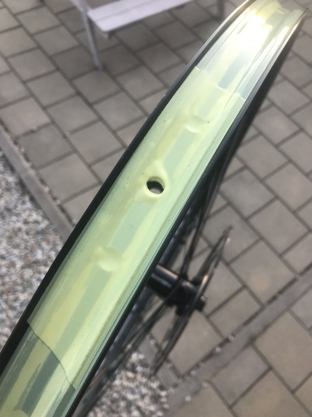

Schaut aus, als wäre bei den Newman A30 bereits ein Tubeless Tape angebracht, oder?
nur zur Ergänzung -> diese gasdichten Klebebänder werden von Propain eingeklebt - kommen so nicht von Newmen. Newmen /Michi Grätz hat seine eigene durchaus technisch berechtigte andere Vorstellung von Tubeless Bändern (Newmen Tubeless Stripes)
Bei meinen waren ebenfalls Tubelessbänder drauf. Falls diese workli von Propain aufgezogen werden, verstehe ich die 50€ für Tubeless ab Serie noch weniger.

Ich hatte bewußt mit Schläuchen bestellt (als Ersatzschläuche) da ich eh auf tubeless umbaute. Die Felgen kamen mit montierten Tubelessbändern, allerdings traue ich sooooo eine miserable Verarbeitung noch nicht mal einem Praktikanten & schon gar nicht einem Qualitätsprüfer zu, egal ob bei Newmen oder bei PP. Beide Felgen verloren die Milch aus den Speichenlöchern, selbst aus den Gewinden der Nippel tropfte die Plörre raus. Das Band war voller Blasen eingeklebt, die eine Überlappung hatte ein Eselsohr, die andere mittig einen Luftkanal bis aufs nackte Felgenbett, sodass sich die Soße nach 2 Touren bis in die Speichenlöcher vorarbeiten konnte.
Hab dann alles demontiert & gesäubert, Stans-Band verklebt & neue Milch rein - seitdem ist gut & dicht.
Also, die PP-QS-Prüfung hat da ganz ordentlich gepennt!
Meine hintere Felge verliert leider auch deutlich mehr Luft im Verhältnis zur vorderen. Werde beim nächsten Reifenwechsel auch neues Band reinmachen.
