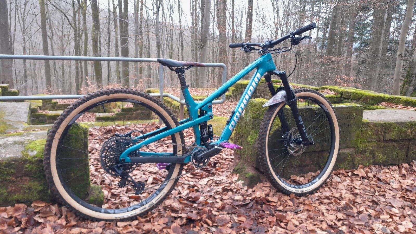

... auch Petrol, anfangs mit Chromdecals, die mir aber nach sehr kurzer Zeit nicht mehr gefielen - sah mehr nach den Baumarkt-billig-tune-Klebebuchstaben aus & ich konnte mich nicht so recht mit anfreunden.
Dann schwarz matt nachgeordert, was mir viel besser gefällt, weil dezenter.
Der Syncros-fatty-LRS vom 2. Bild ist nur probeweise montiert, fährt sich aber saugut auf dem Hugene. Falls der dranbleibt käme auch Badmint oder Orange für neue Decals in Frage...
& dass mir keiner über die purplenen Pedale meckert - ich hab die Anfangszeit in den frühen 90ern mit sämtlichen Neon- & Eloxalkombis mitgemacht: Purple ist KULT! Außerdem waren alle anderen Stamp7-Farben ausverkauft...
& dass mir keiner über die purplenen Pedale meckert - ich hab die Anfangszeit in den frühen 90ern mit sämtlichen Neon- & Eloxaltönen mitgemacht: Purple ist KULT! Außerdem waren alle anderen Stamp7-Farben ausverkauft...
Hier 2 Bilder mit chrom & schwarz in freier Wildbahn:
