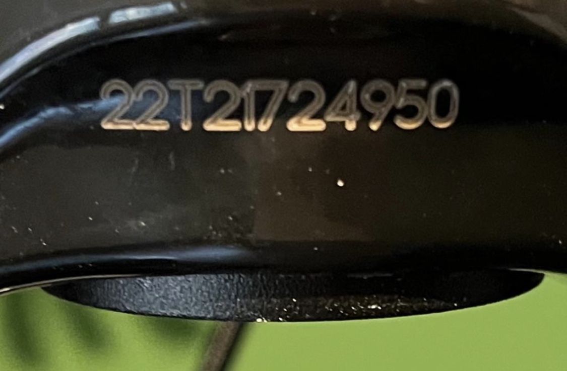

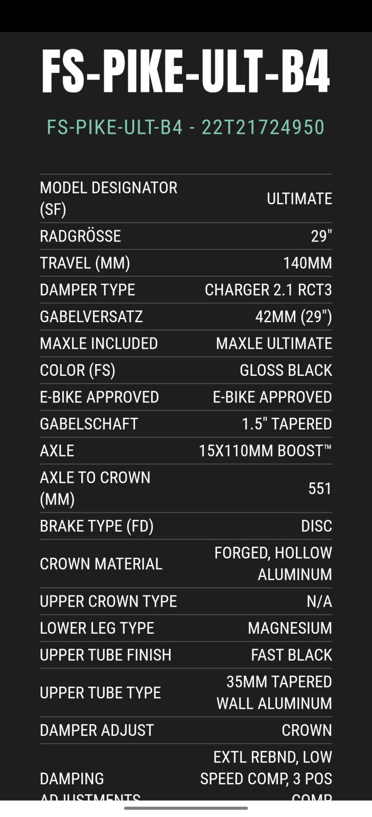

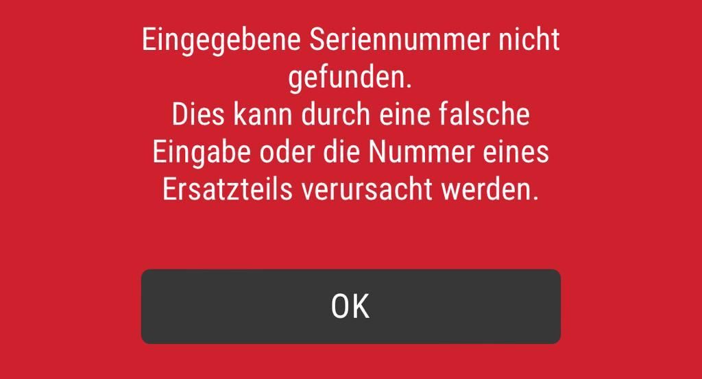

Auf dem Lieferschein steht MY21, gabs kein MY22? Ich hab mal ein Bild angehängt, die Seriennr. ergibt bei RS keinen Treffer…..🤷‍♂️

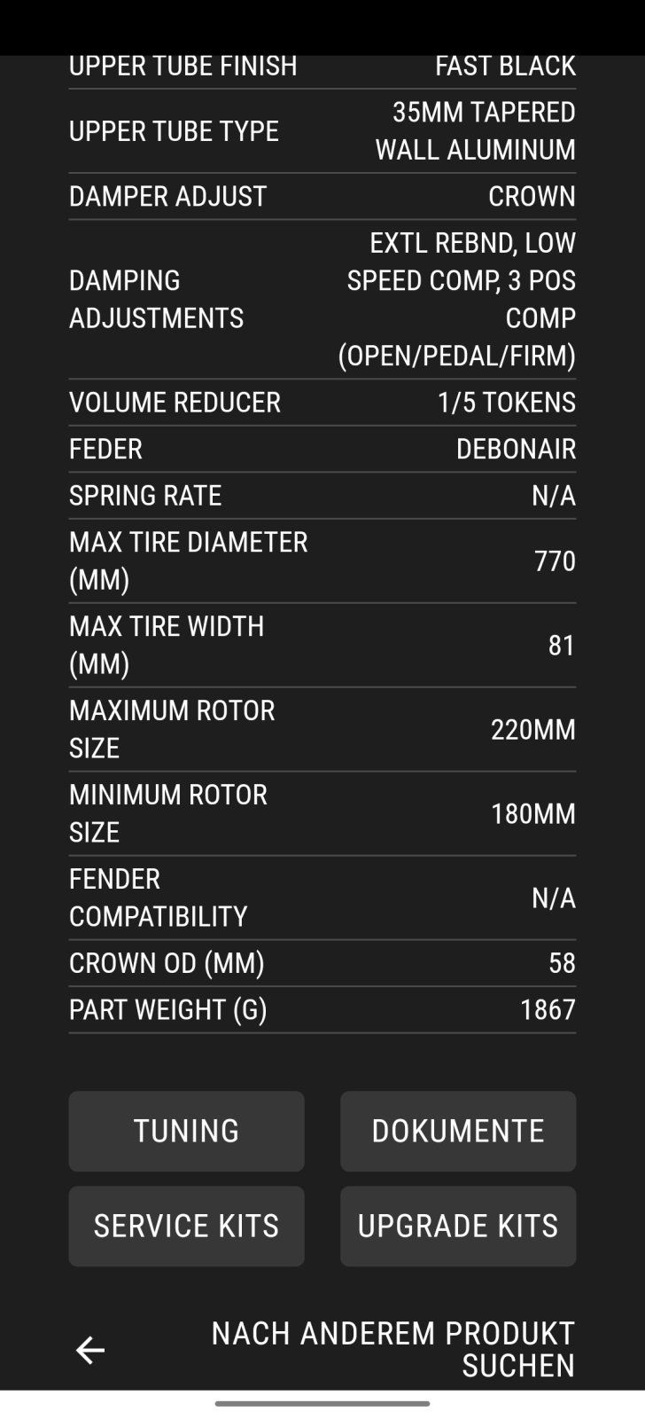

Wenn ich deine Seriennummer in die RS Trailhead eingebe, wird sie gefunden.
Ha spannend, gestern hat das nicht geklappt, habs auch nen Kumpel testen lassen.
Naja dann weiß ichs jetzt wenigstens welches Modell geliefert wurde. 😊

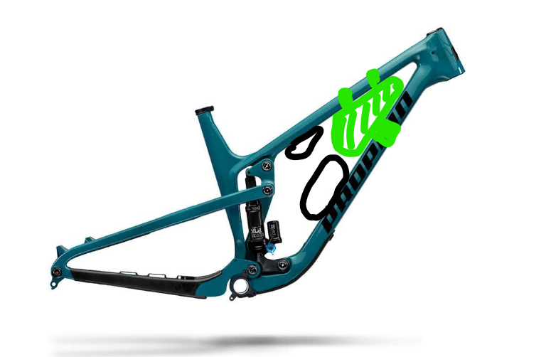

Hat jemand eine Empfehlung für eine Frame Bag für vorne im Triangle? (siehe grün im Anhang)
Hab es mal schematisch reingepinselt, inkl. Flasche und Tube/Toolkit an der oberen Befestigung innen.
Habe den Rahmen in M.

Vorne hat man bei Rahmengröße M ~18cm Platz bis zur Flasche, größer sollte die Tasche nicht sein. Die meisten Rahmentaschen sind größer. Evoc Multi Frame 0,7 Liter sollte passen.
An die Toolaufnahme passt eine Canyon Rahmentasche, falls du da auch eine Tasche montieren möchtest. Wenn man die Tasche eng schnürrt, dann passt sie ohne dass sie die Flasche oder den Rahmen berührt. Platz für TPU-schlauch, 3 Reifenheber und Minitool.

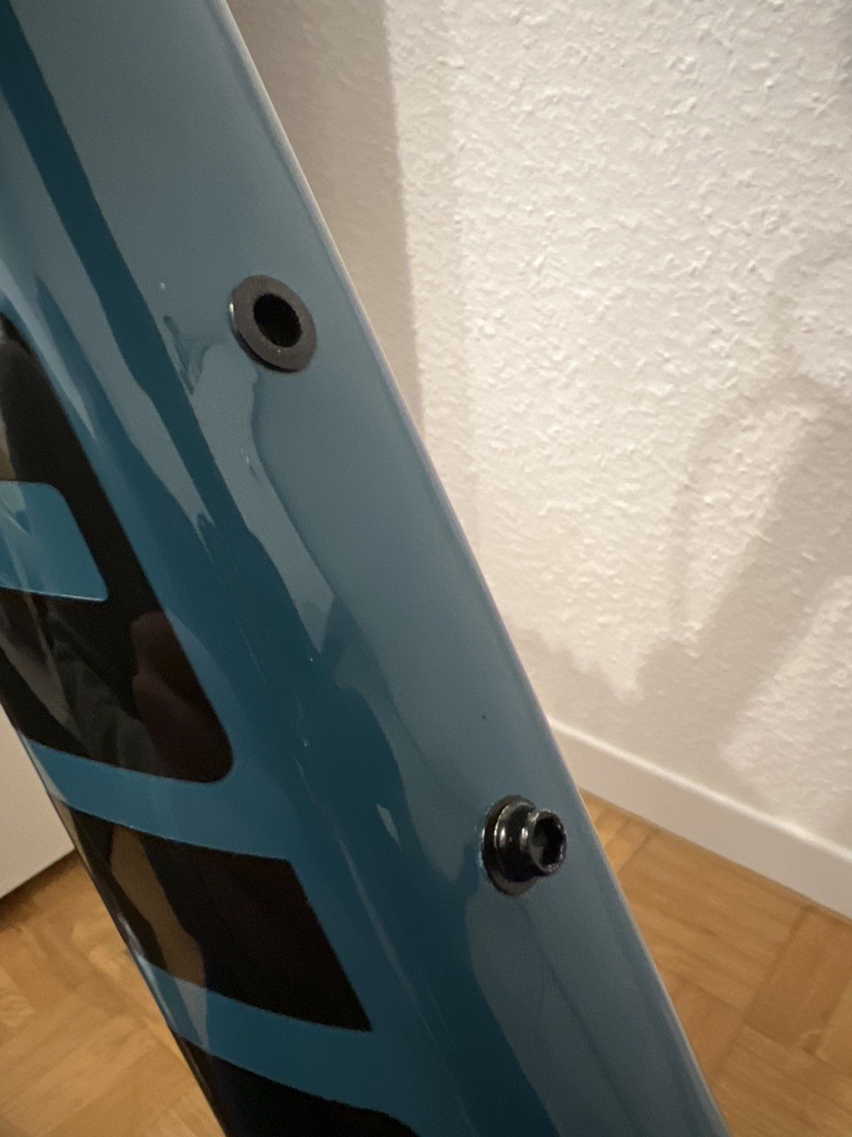

Und gleich die nächste Frage:
Die untere Schraube des Flaschenhalters löst sich nicht. Der schwarze Einsatz im Rahmen dreht sich mit und es macht unschöne Kratz-Geräusche und der Lack wird durch das Drehen abgerieben.
Hat jemand dafür eine Lösung?
