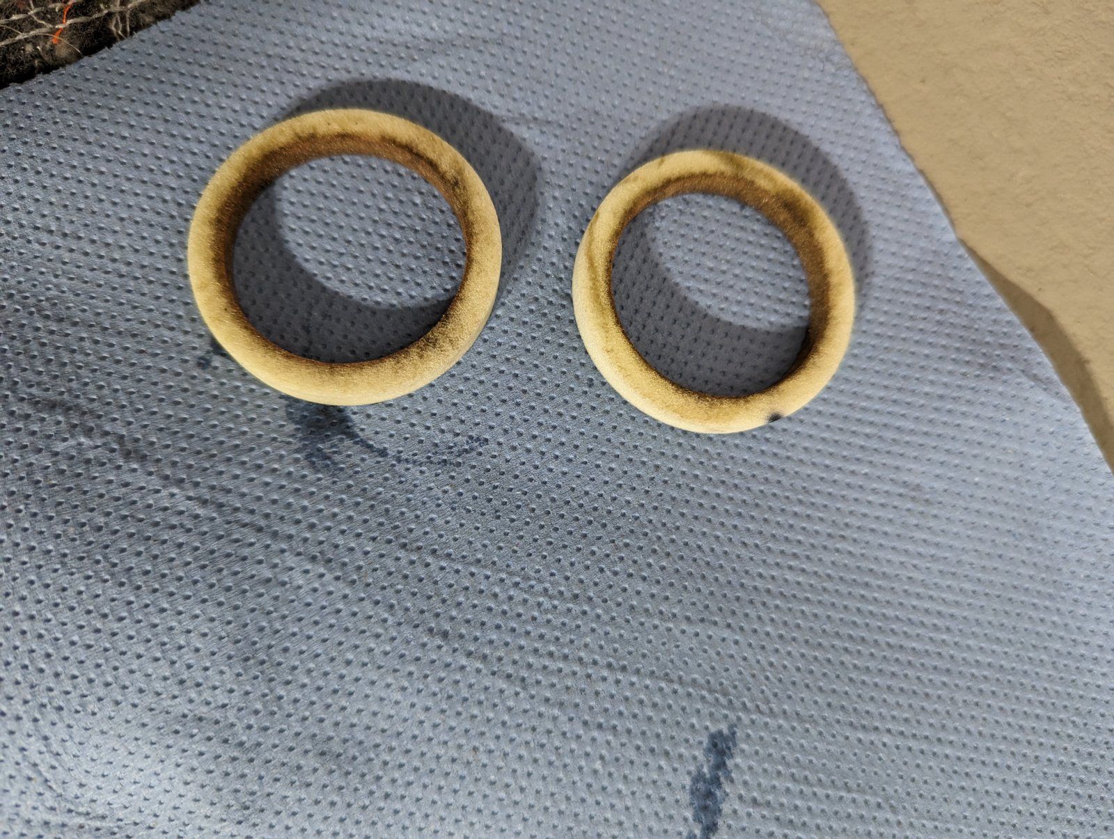

Kurze Rückmeldung zur Ölmenge: Am Wochenende hatte ich jetzt endlich mal Zeit mir die Gabel näher anzuschauen bzw. den kleinen Service zu machen. In einem Standrohr waren ca. 3 Tropfen Öl, aus dem anderen lief etwas mehr, aber keinesfalls die vorgesehene Menge (10ml). Die Schaumstoffringe waren quasi trocken.
Bei der Menge an Öl, die in der Gabel war, glaube ich nicht, dass die sich vollgesaugt hätten, wenn das Rad mal über Nacht auf dem Kopf gestanden hätte - Bzw. das bisschen Öl hätten die Ringe komplett aufgesaugt, sodass kein Öl mehr übrig geblieben wäre. 😅
Ich hab jetzt noch keine Probefahrt gemacht, aber zumindest gefühlt (paar mal Einfedern im Keller) reagiert die Gabel nach dem Service leichtgängiger.
Was mir auch aufgefallen ist: Ich hatte die Luft komplett abgelassen - wie viel Kraft benötigt es denn üblicherweise eine komplett entlüftete Gabel bis zum Anschlag einzufedern? Bei der ausgebauten Gabel musste ich mich schon mit relativ viel Gewicht auf die Gabel stützen (das Ventil war dabei offen, sodass sicher keine Druck mehr in der Kammer war). Im eingebauten Zustand mit dem Lenker als besseren Kraftangriffspunkt war es nicht so anstrengend, aber ich würde 15-20kg schätzen. Bei Entlastung ist die Gabel auch direkt wieder auf ca. 50% Federweg ausgefahren.
Ist das Gabeln normal? Der Dämpfer fällt ja von ganz alleine in sich zusammen, wenn man da die Luft ablässt.
Die jeweils 10 ml findest du eigentlich nie wieder, wenn du einen Service nach vielen Monaten machst. Du erneuerst ja in dem Zug auch das Fett an den Staubringen bspw. Wie dem auch sei, Service tut immer gut!
Die Gabel Hersteller sind auch etwas geizig mit Öl ab Auslieferung. Selbst wenn du bei einer neuen Gabel einen Service machen würdest, kommt da nicht viel an Öl heraus.

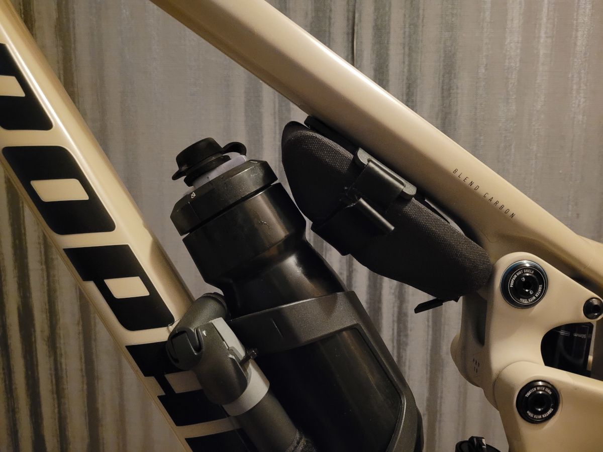

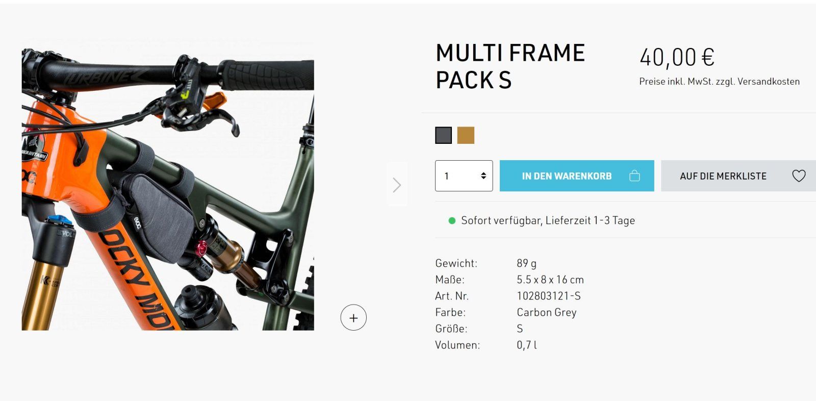

Vorne hat man bei Rahmengröße M ~18cm Platz bis zur Flasche, größer sollte die Tasche nicht sein. Die meisten Rahmentaschen sind größer. Evoc Multi Frame 0,7 Liter sollte passen.
An die Toolaufnahme passt eine Canyon Rahmentasche, falls du da auch eine Tasche montieren möchtest. Wenn man die Tasche eng schnürrt, dann passt sie ohne dass sie die Flasche oder den Rahmen berührt. Platz für TPU-schlauch, 3 Reifenheber und Minitool.
Ist das sicher ein M-Rahmen? 😂
Ich habe die Canyon Tasche bestellt und mal testweise angebracht. Sieht viel knapper aus als bei dir mit meinem Flaschenhalter (aktuell der 3min19sec Carbon Halter vom alten Bike).
Hab es noch nicht mit Flasche getestet.
Was ist dein Flaschenhalter/Flaschen Set-Up?
Es ist Rahmengröße M. Die Tasche muss man etwas zusammendrücken und fest zuschnüren damit sie passt.
Außerdem hab die Halterung und die Tasche falschrum (Reißverschluss zeigt nach hinten) montiert, ansonsten hätte sie nicht gepasst.
Flaschenhalter ist SKS-slidecage, Flasche ist Camelbak Podium 710ml.
