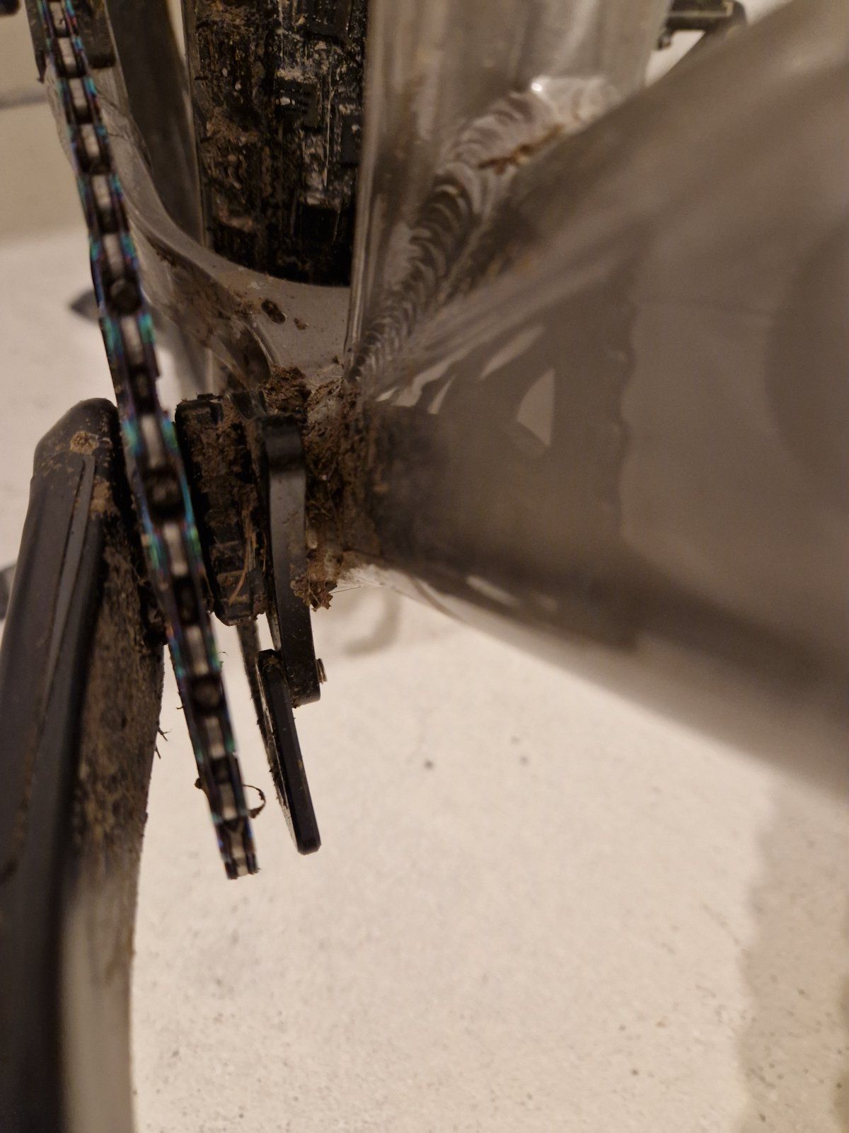

Wenn man eine Kettenführung am Hugene anbringt, dann sollte man auf jeden Fall auf den Abstand der obersten Schraube zum Rahmen achten. Hätte mir fast ein Loch in den Rahmen geschraubt als ich die OneUp ISCG 05 V2 Kettenführung mit Bashguard montiert habe. Die oberste Schraube braucht eine Unterlegscheibe, ansonsten bohrt sie sich in den Rahmen.
Hatte mir vorher Montagevideos angesehen und die Anleitung auf der Oneup Website durchgelesen, da wurde darauf nicht hingewiesen.
Mit montierter Kurbel war es nicht leicht ersichtlich dass die Schraube den Rahmen berührt. Zum Glück nur ein Schraubenabdruck im Lack.

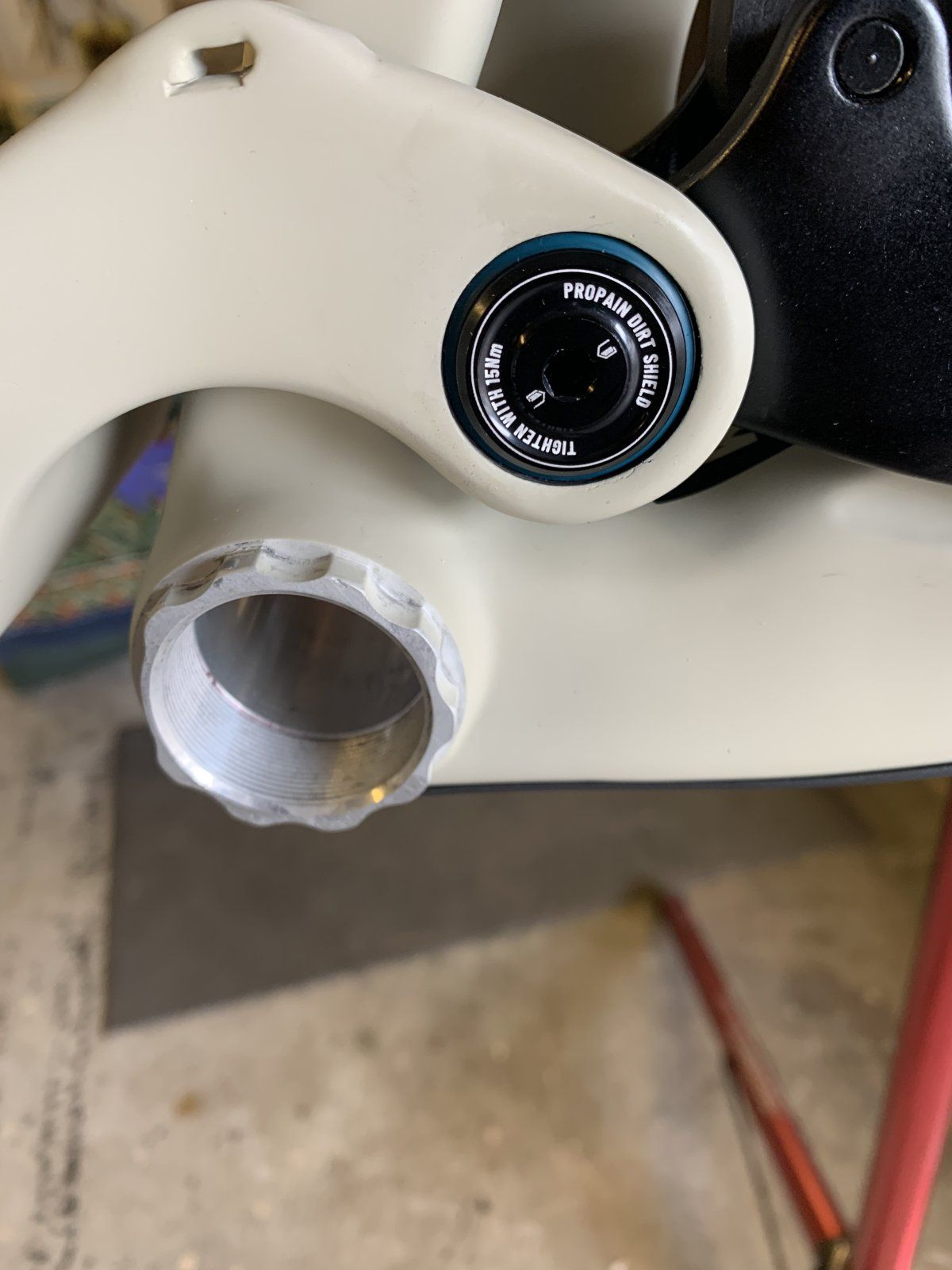

Hallo, mein Hugene kam mittlerweile auch. Ich habe eine Frage, ist es bei euch auch so, dass der Rahmen vom Hinterbau extrem eng an der Anlenkung vom Dämpfer liegt? Beide Teile berühren sich.
Soll das so sein oder nehme ich besser Kontakt zu Propain auf?
PS: ob ich jetzt die richtigen Begriffe genutzt habe weiß ich nicht ;-)
Kurze Rückmeldung von meinem Rad. Ich habe es zu Propain geschickt. Es wurde der Hinterbau und die Wippe getauscht. Auf den ersten Blick passt es nun. Allerdings habe ich es noch nicht aufgebaut.

Laut Propain soll sich die ISCG 05 Aufnahme unter Last drehen.
Hab das mal getestet. Wenn sich die ISCG Aufnahme im Uhrzeigersinn drehen würde, dann würde der Bashguide von unten gegen die Kettenstrebe schlagen und würde von dieser in der Rotation gestoppt. Wenn die Kraft groß genug ist, dann könnte die Kettenstrebe beschädigt werden. Gibt es einen anderen Stopp der die Rotation begrenzt? Ansonsten scheint mir das nicht ganz zu Ende gedacht zu sein.
EDIT: Die ISCG Aufnahme dreht sich wohl doch nicht unter Last. Scheinbar gibt es am Rahmen einige Einkrebungen die ein Rotation der Aufnahme verhindern.
Die ISCG 05 Aufnahme ist doch fest am Rahmen oder nicht? Wie soll sich die drehen?
Die ISCG Aufnahme ist aufgesteckt. Hab' jetzt weiter gesucht und Bilder ohne montiere ISCG Aufnahme gefunden. Am Rahmen gibt es scheinbar einige Einkerbungen die eine Rotation verhindern.
Da hat mich meine Erinnerung getäuscht, hatte in Erinnerung dass die ISCG-Aufnahme unter Last nachgibt und sich dreht.
Die Aufnahme für die Kettenführung wurde speziell von uns entwickelt. Diese bietet doppelten Schutz für den Rahmen, denn sie wird nicht geschraubt, sondern auf den Rahmen gesteckt. Im Falle eines harten Impacts von unten nimmt der Bashguard die Energie auf und gibt sie großflächig an den Rahmen weiter. Somit ist der Rahmen vor Beschädigungen sicher. Bei Bedarf kann die Aufnahme einfach ausgetauscht werden https://www.propain-bikes.com/all-new-hugene/

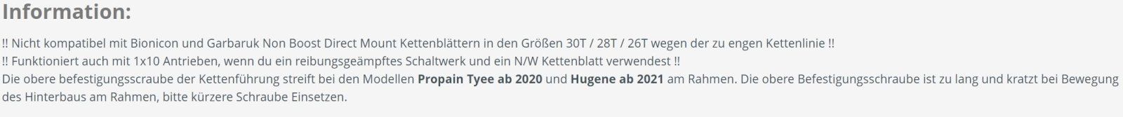

77Designz hat einen Warnhinweis zu Hugene und Tyee auf ihrer Verkaufsseite zur Freesolo ISCG 05 Kettenführung.

Die Meldung der 77designz freesolo kommt von mir. Ich hatte nur das Tyee und Hugene gemeldet, gar nicht an das SD gedacht. Hab an allen meinen bikes kleine Macken aufgrund dessen.
