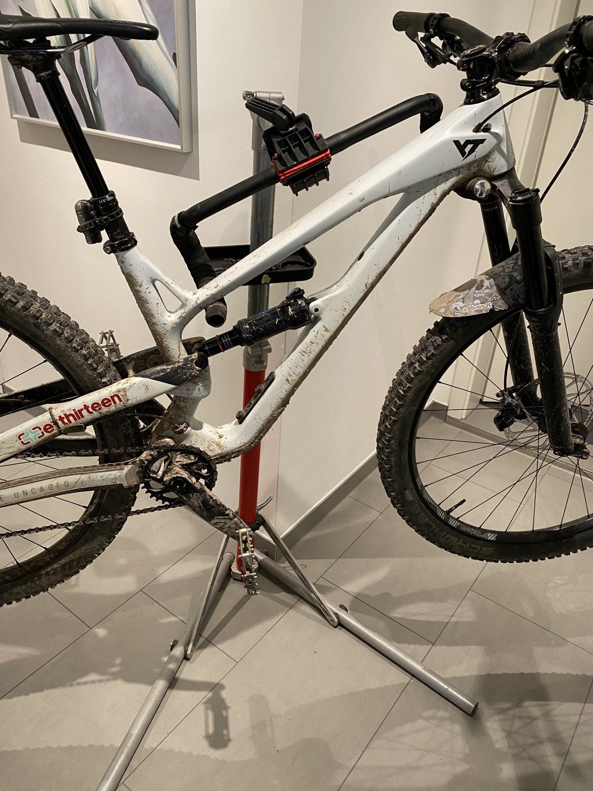

Nur eine kurze Frage bitte, auf die ich keine Antwort finden kann: welche Fahrradstand verwenden Sie für den Hugene?
Das Klemmen am Oberrohr ist natürlich ein Nein, aber ich erinnere mich auch gelesen zu haben, dass das Klemmen an der Sattelstütze auch nicht in Ordnung ist. Ist es? Muss ich die Sattelstütze herausziehen und am Sattelstützenkörper festklemmen?
Danke Leute!
Danke Leute!
Ich klemme bei Carbonrahmen grundsätzlich nur an der Sattelstütze, egal welches Rad.

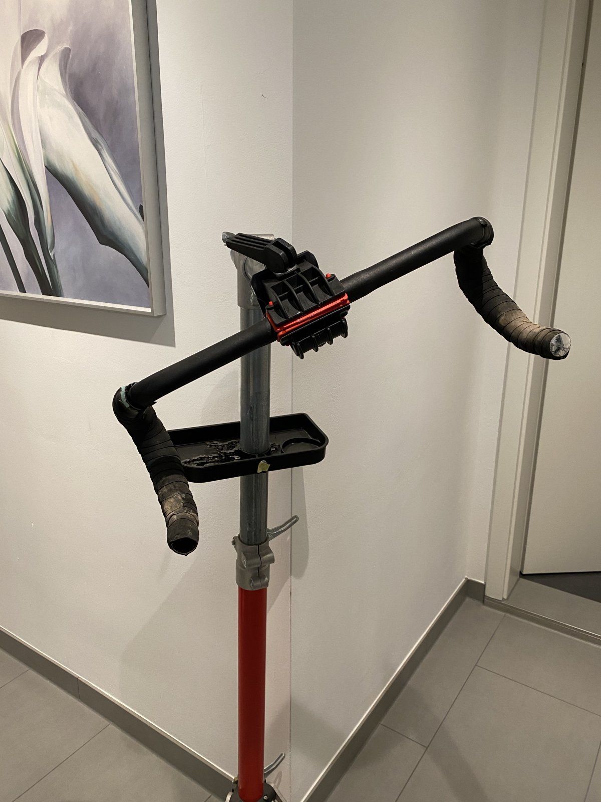

Hallo, ich habe nach längerer Suche einen Montagehalter von TipTop gekauft. Das Ding ist mega, passt bei allen Rahmenformen und Größen, sogar Kinder Bikes. Ist aber nicht günstig, ich habe ihn gebraucht gefunden.
Ich klemme mein SD CF immer an der Sattelstütze am Tauchrohr mit einem Stück Stoff an der obersten Stelle unterhalb des Sattels. Die Belastung des Fahrergewichts ist ja um ein Vielfaches höher als die Belastung durch das Bikegewicht. Hat bisher problemlos funktioniert. Das alles, am bewährten Lidl billig Ständer. :D
Alternativ hab ich Mal hier im Forum diesen "Halter" gefunden, welcher aus einem alten Rennrad Lenker gebastelt wurde. Muss Mal schauen ob ich einen alten Lenker auftreiben kann, dann werde ich das Mal probieren. Könnte allerdings bei PP Rädern nicht passen, weil am hinteren Auflagepunkt die Dämpfer Umlenkung ist.
