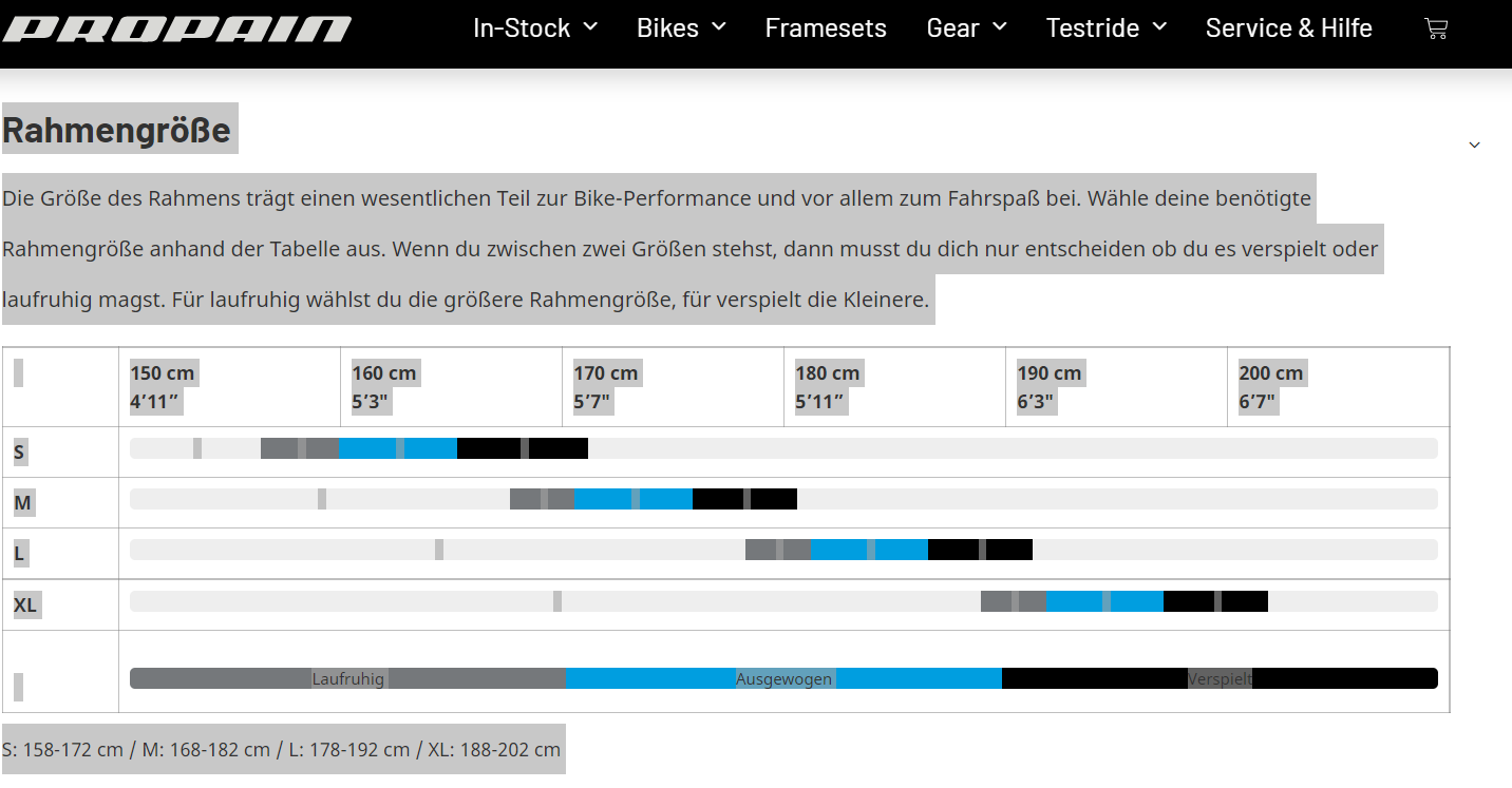

Hi, interessiere mich für das Hugene, bin mir aber unsicher mit der Größe...
Bei 170cm würdet ihr welche Größe empfehlen S oder M? Hauptsächlich auf naturtrails unterwegs.
Körpergröße allein sagt wenig. Es gibt Sitzriesen und Langbeiner.
1. das
2. das: https://www.propain-bikes.com/bikes/trail/hugene/
Weil wir gerade beim Thema sind: Fährt hier jemand mit knapp 190 ein Hugene in L?
Aktuell habe ich ein Norco Optic in XL als Trailbike. Das ist mir oft einfach zu sperrig für den Einsatzzweck. (Trailrunden, vielleicht auch einmal eine Mehrtages- Tour). Daneben habe ich noch ein Privateer 161 in P4. Das ist lang und das passt auch so. Vor allem ist es durch die langen Kettenstreben wunderbar ausbalanciert. Das fehlt mir beim Optic etwas.
Auf einem Hugene in XL bin ich einmal Probe gesessen. Würde natürlich passen.... aber ich möchte wirklich gerne wieder ein kürzeres Bike probieren.
Also wer fährt mit einem "zu kleinen" Hugene und kann was dazu berichten?
Ist 187 für dich noch knapp 190? Ich bin allerdings Sitzzwerg: lange Beine (SL glaub 92) und kurzer Oberkörper. Ich hab daher den 50er Vorbau gegen einen 35er getauscht, damit komme ich sehr gut zurecht.
Ich fahre bei 187cm ein L. Passt für mich sehr gut. Viel kleiner sollte es aber nicht mehr sein. XL wäre mir deutlich zu groß vom Radstand. Der Reach würde aber auch noch passen

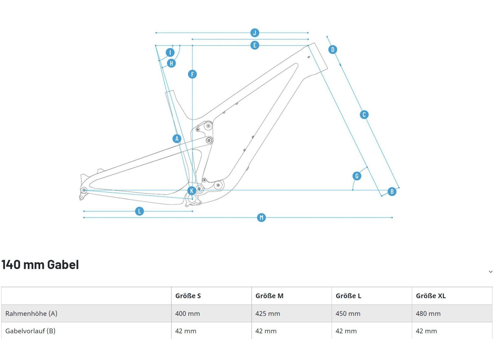

Wie lang ist beim Hugene in Größe M das Sitzrohr (Mitte Tretlager bis Sattelstützenklemme)? Wär' Klasse wenn das mal jemand messen könnte. In den Geomentrie-daten ist das leider nicht angegeben.
Mach mir Sorgen dass die 160mm Revive bei Rahmengröße M und einer Schrittlänge von ~80cm zu lang sein könnte. Laut Propain Empfehlung (minimal 78cm Schrittlänge bei 160Hub) sollte es aber gerade so passen. Bei meiner früheren stornierten Bestellung hatte ich die Divine gewählt, weil man bei den Hub reduzieren kann.
Sollten in etwa 425-430mm sein. Ich habe ebenfalls Schritt Länge ~80cm und fahre das M mit 160er Revive. Passt gut, hätte auch noch etwas Luft nach unten (ca 2cm).
Edit: Oder ist es der selbe Wert wie die Rahmenhöhe aus den Geometriedaten?
In der Zeichnung sieht es so aus als ob sie die Rahmenhöhe messen, indem sie von mitte Tretlager bis zu einer waagerechten Linie auf Steuersatzhöhe messen. 425mm scheint mir etwas wenig für diese Länge.
43cm. Ich hab mit SL 90 eine 183er Divine drin und noch ~4cm Einbautiefe Luft.
Vielen Dank. Dann ist die Länge identisch mit der Rahmenhöhe aus den Geometriedaten. In der Zeichnung zu den Geometriedaten sieht es so aus als ob sie die Rahmenhöhe messen, indem sie von Mitte Tretlager bis zu einer waagerechten Linie auf Steuersatzhöhe messen und nicht bis zur Sattelklemmung.
Die Angaben von Propain Stimmen genau. Ich hab 78 cm Schrittlänge und die 160er Revive ist komplett drin und passt genau.
