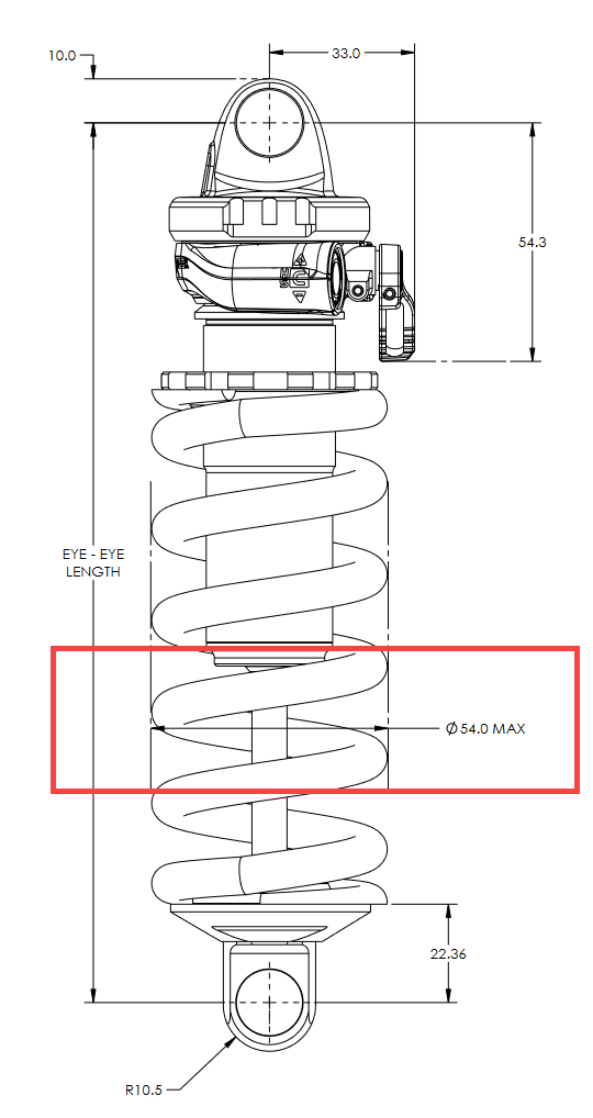

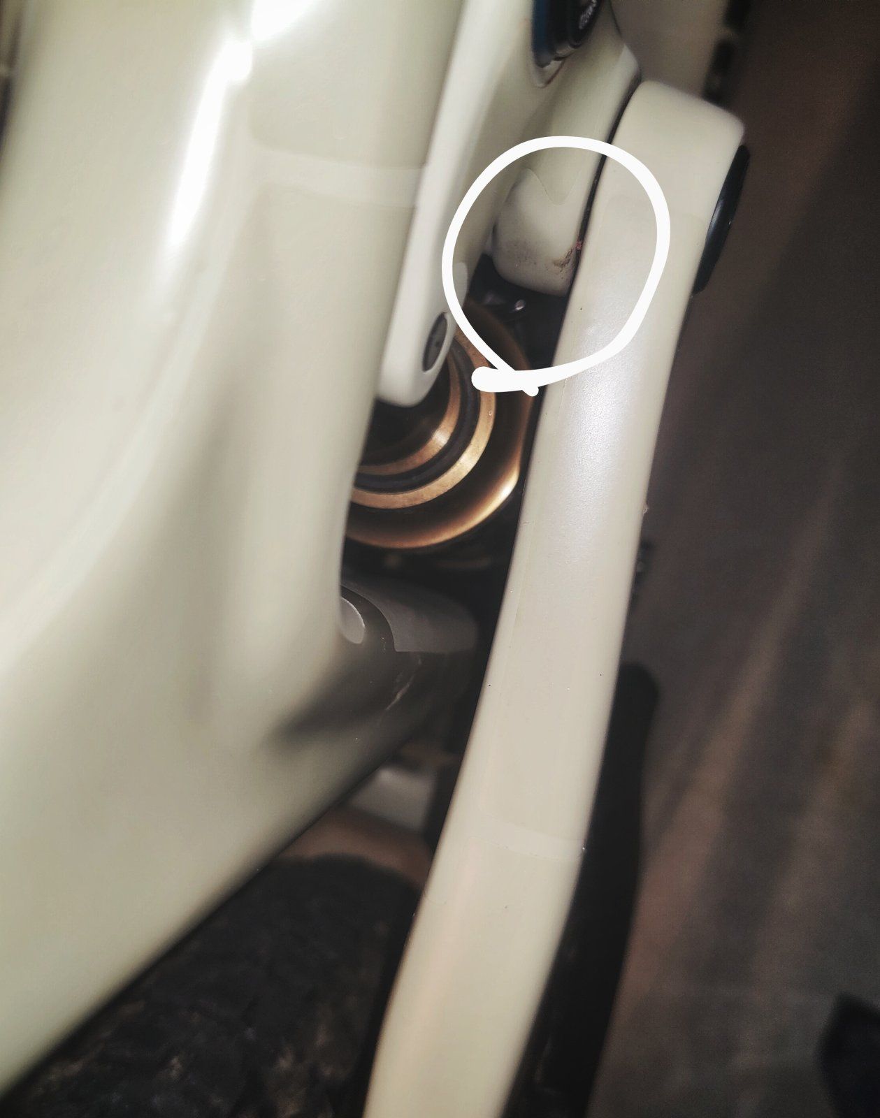

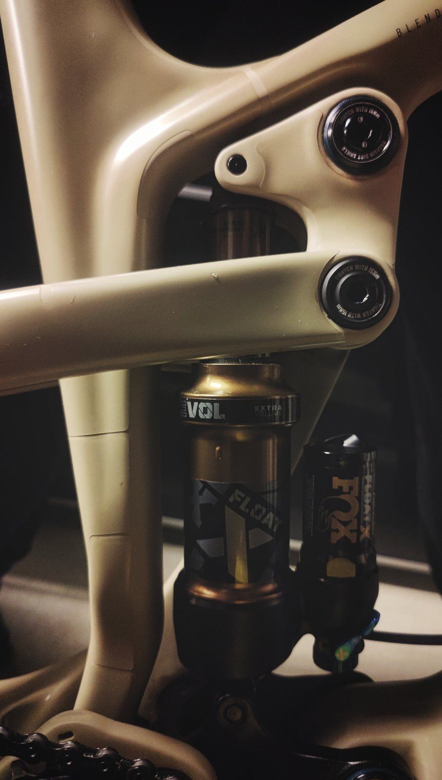

Der Piggyback wäre nicht das Problem, da der CK Inline Coil keinen besitzt. Jedoch habe ich ebenfalls die selben Zweifel wie du, dass es wohl rund um die Dämpferaufnahme zu kompakt sein wird - leider!

Abgesehen davon würde einen potenter mini Enduro Build auch keine 200g mehr wiegen in meinem Fall:
CK Inline Coil mit leichter Feder hat ca. 50g mehr als der Float X und eine Mezzer hätte ich auch noch die ich einfach auf 150mm traveln könnte und nur knapp 130g mehr wiegt als eine aktuelle Pike bzw genauso viel wie eine Fox 36![]()
