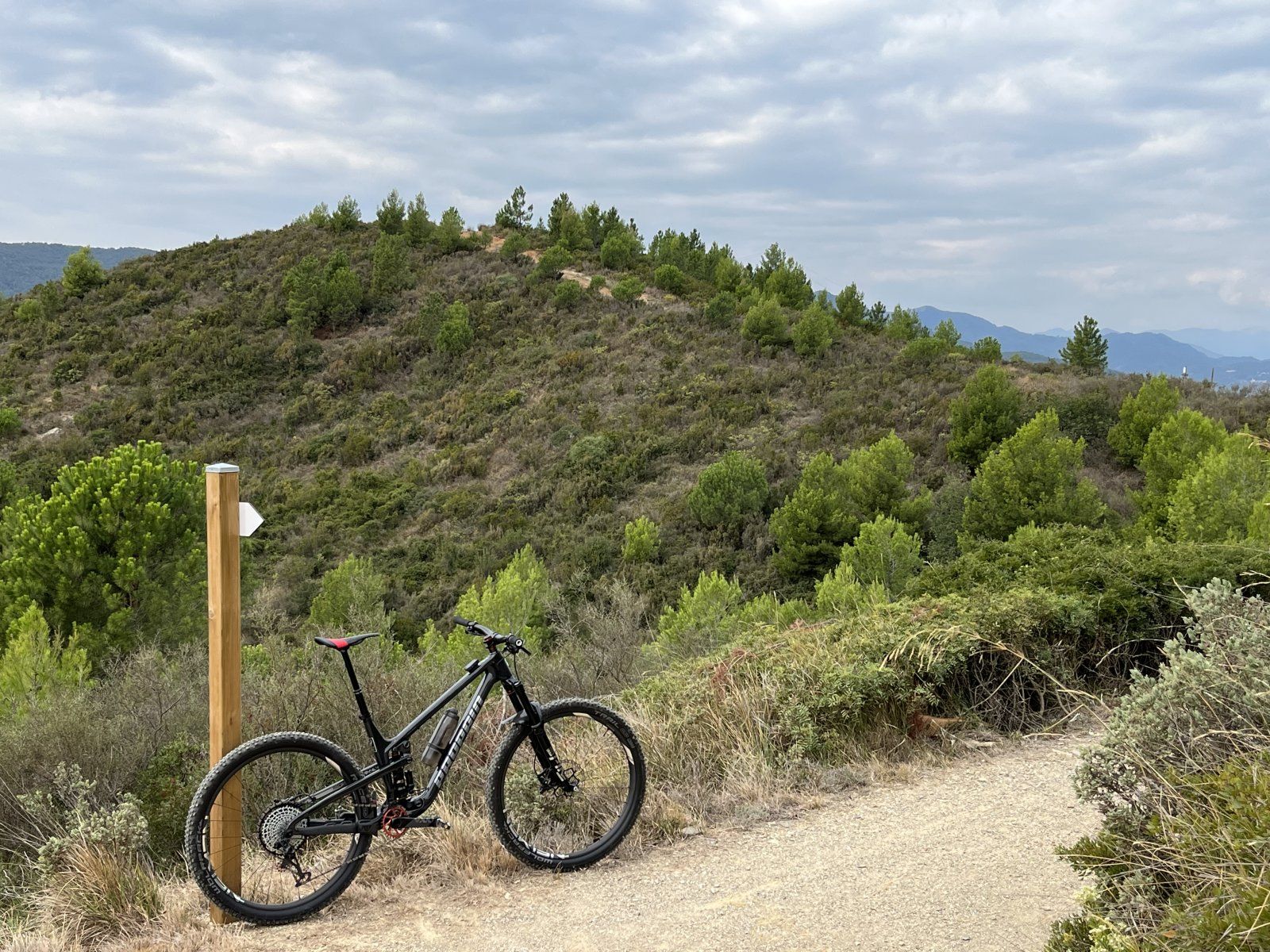

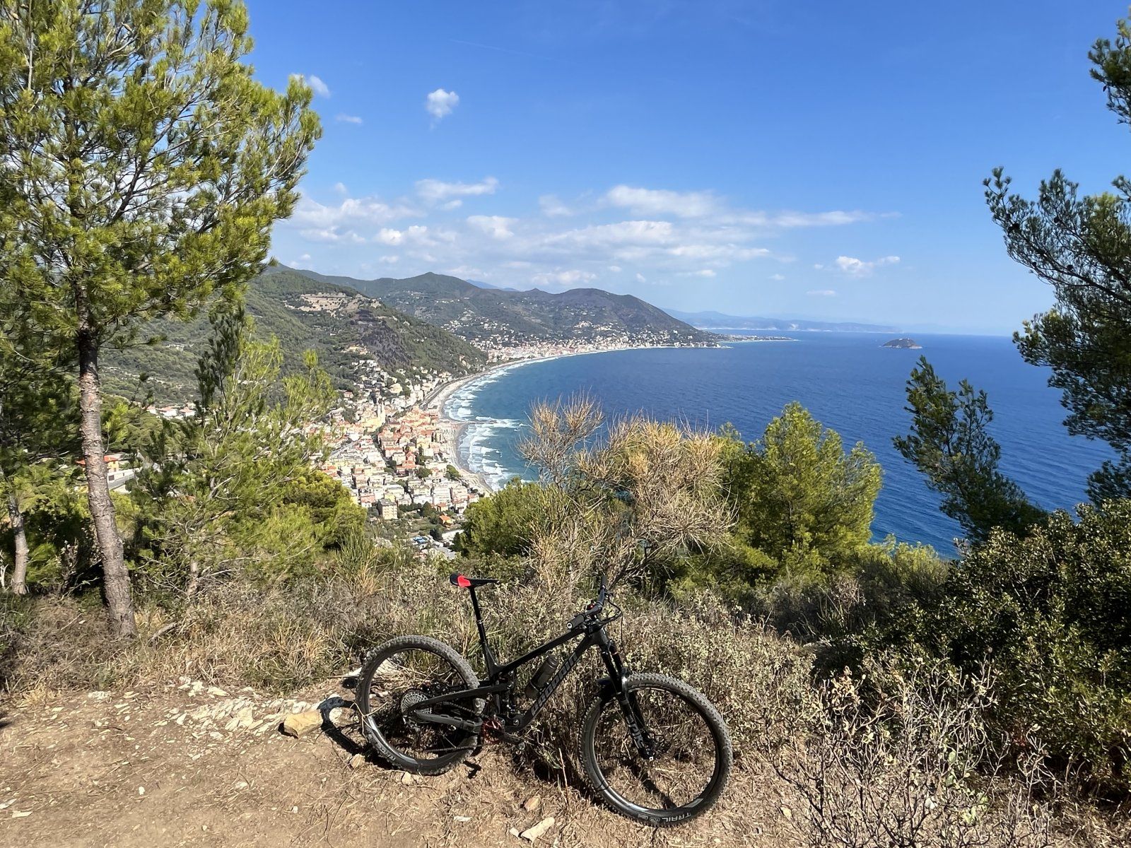

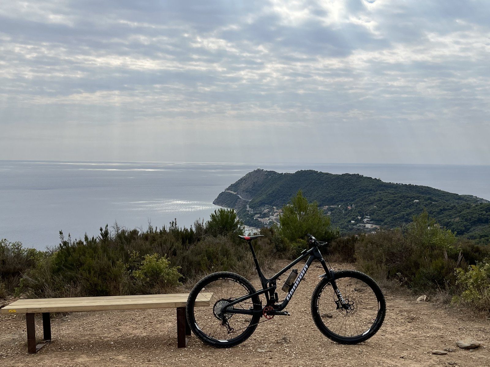

Seit November habe ich den Eugen nun und er durfte schon zum zweiten Mal nach Ligurien.
Feines Teil…, bin mächtig zufrieden.
